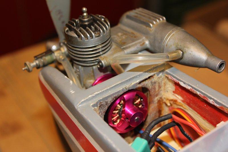

    Net een video geupload van mijn Graupner Amateur, dus gelijk maar starten hier.
    Is een Amateur die ik kreeg van een clublid en heb weten te restaureren naar de originele kleuren.
    Vliegt nu elektro maar met de originele OS 1.5cc er nog op.

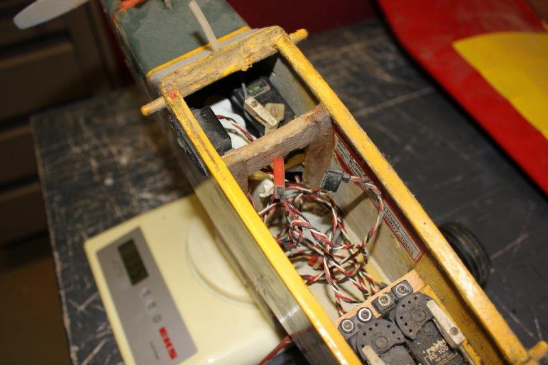

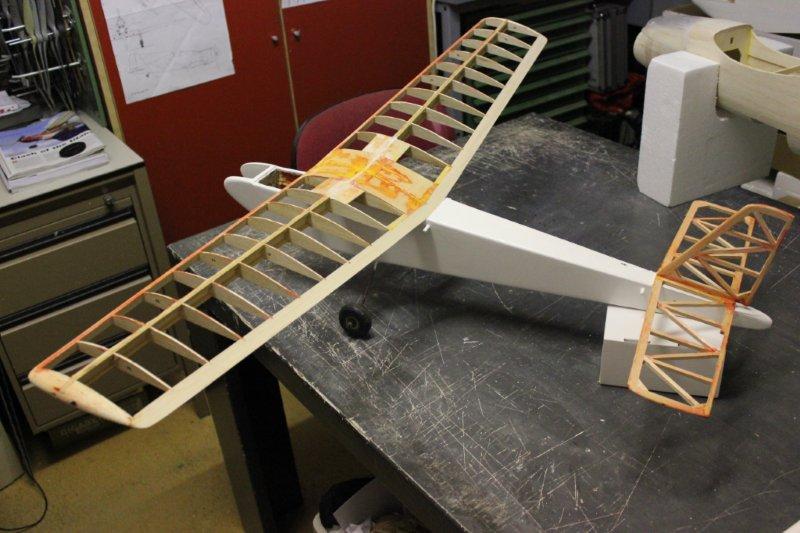

    En wat plaatjes van de grote opknapbeurt en man wat een klus was het
    Bruno van Hoek vindt dit leuk.

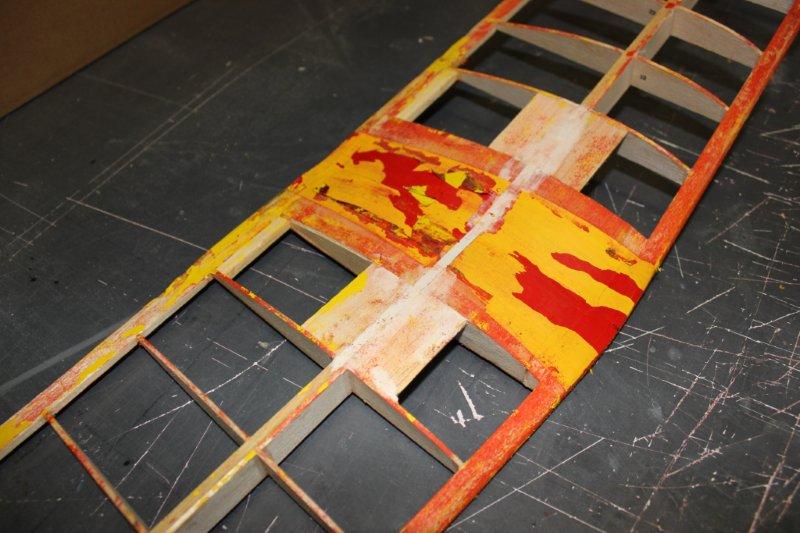

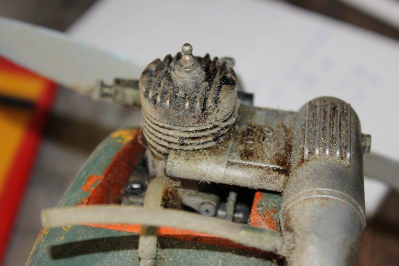

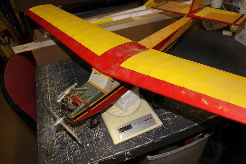

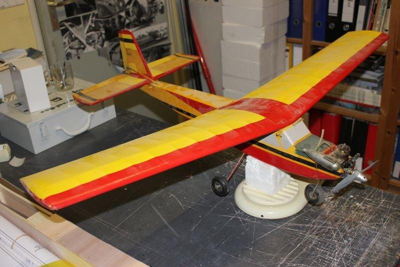

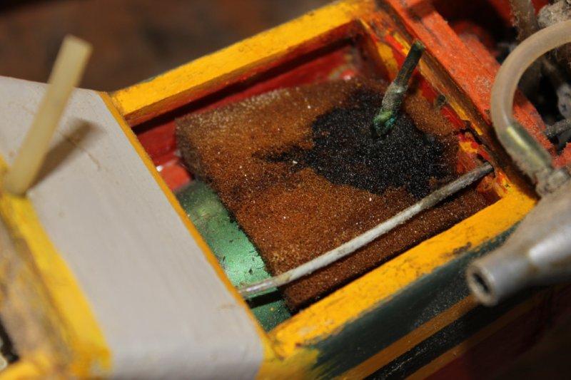

    Hier en daar was het een en ander al een beetje verteerd
    MicropropSport en Bruno van Hoek vinden dit leuk.

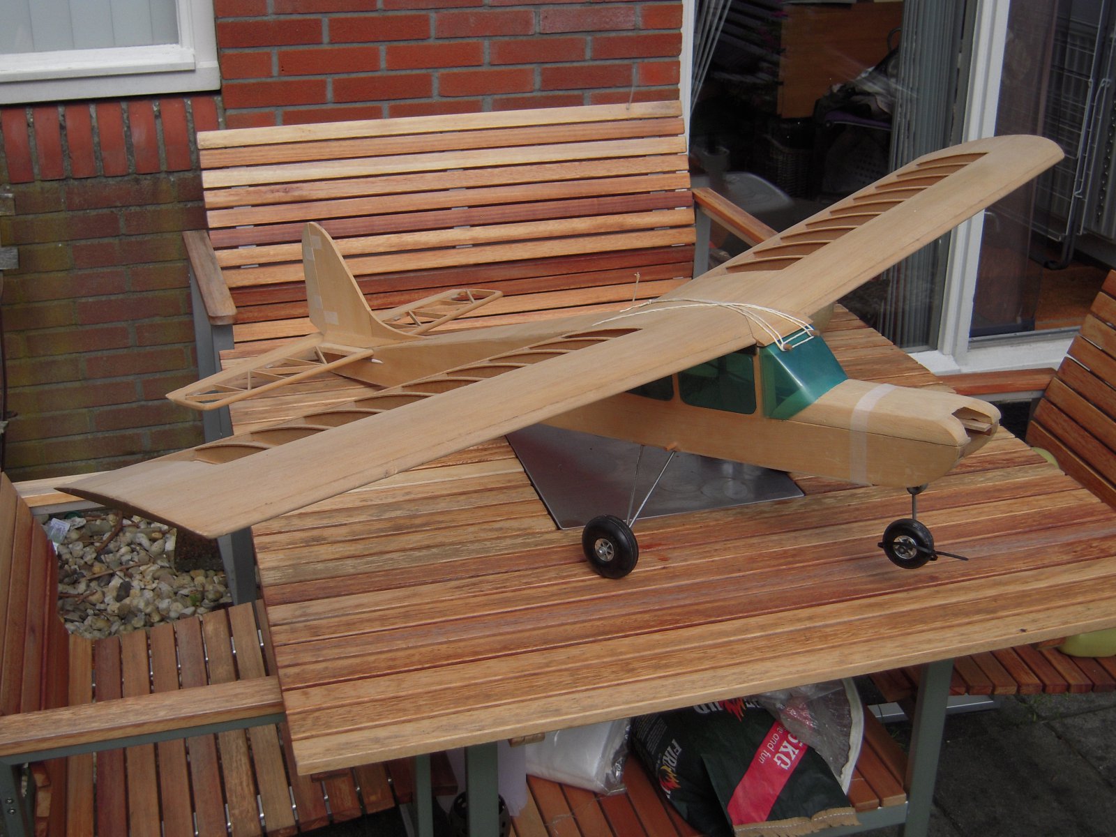

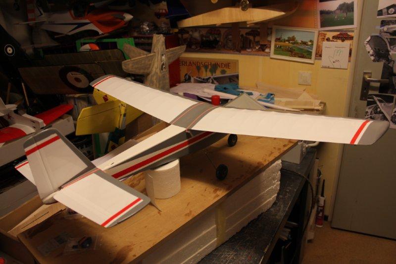

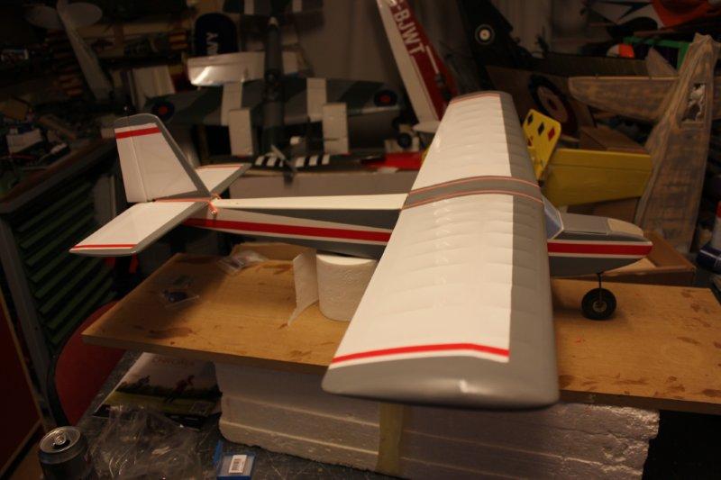

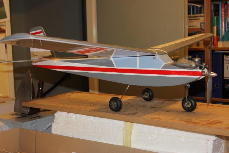

    Langzaam wordt het weer een Amateur en klaar voor de remaiden
    H. de Vries, RTrider, ArthurP en 4 anderen vinden dit leuk.

    Nee is met de E-motor lekker stil maakt soms wat geluid dat mogelijk komt van een lager die denk wat los in het huis ligt.
    Verder super leuk om zo te vliegen met vooral de reactie van andere en de verbazing dat een 2T ook E kan zijn.
    Ja een Westerly zou het ook leuk doen met een 4cc op de neus met E aandrijving.
    Misschien niet voor iedereen leuk om E te maken, maar soms heb je geen keuze om juist toch nog dat model te kunnen vliegen.

    Voor de vleugel heb ik wit hk folie gebruikt , rood is ook folie en grijs is histor verf en niets bijzonders.
    Op de romp is alles histor met de rode bies van hk folie.
    Dat is wel weer het voordeel van E vliegen je kunt er alles op plakken en smeren blijft allemaal prima zitten.

    Nog een vraag... op de foto bij post #3, foto 3... de snuit naar benee... achtergrond...
    Robbe Jumbo? Of lijkt dat maar zo?

    Is gewoon de huistuinenkeuken Histor zijdeglans op terpentine basis.
    Heb ook ooit met schuurpapier zitten opruwen en zelfs klinknagels erop gezet om te proberen.
    Maar die krasjes die je maakt in de folie geeft wel meer hechting maar is eigenlijk niet nodig.
    Als je goed afneemt met wat thinner dan blijft de lak prima zitten.
    Je doet er verder ook niets mee schoonmaken of wat dan ook wordt niet vies door olie of iets.

    Nee helaas geen Robbe Jumbo , staat daar wel een retro Robbe Lord ooit mijn eerst gebouwde model en nu als retro vliegend.
    Model dat jij bedoeld is mijn Tailwind van een RCME tekening echt ook een leuk vliegtuig maar niet vintage.
