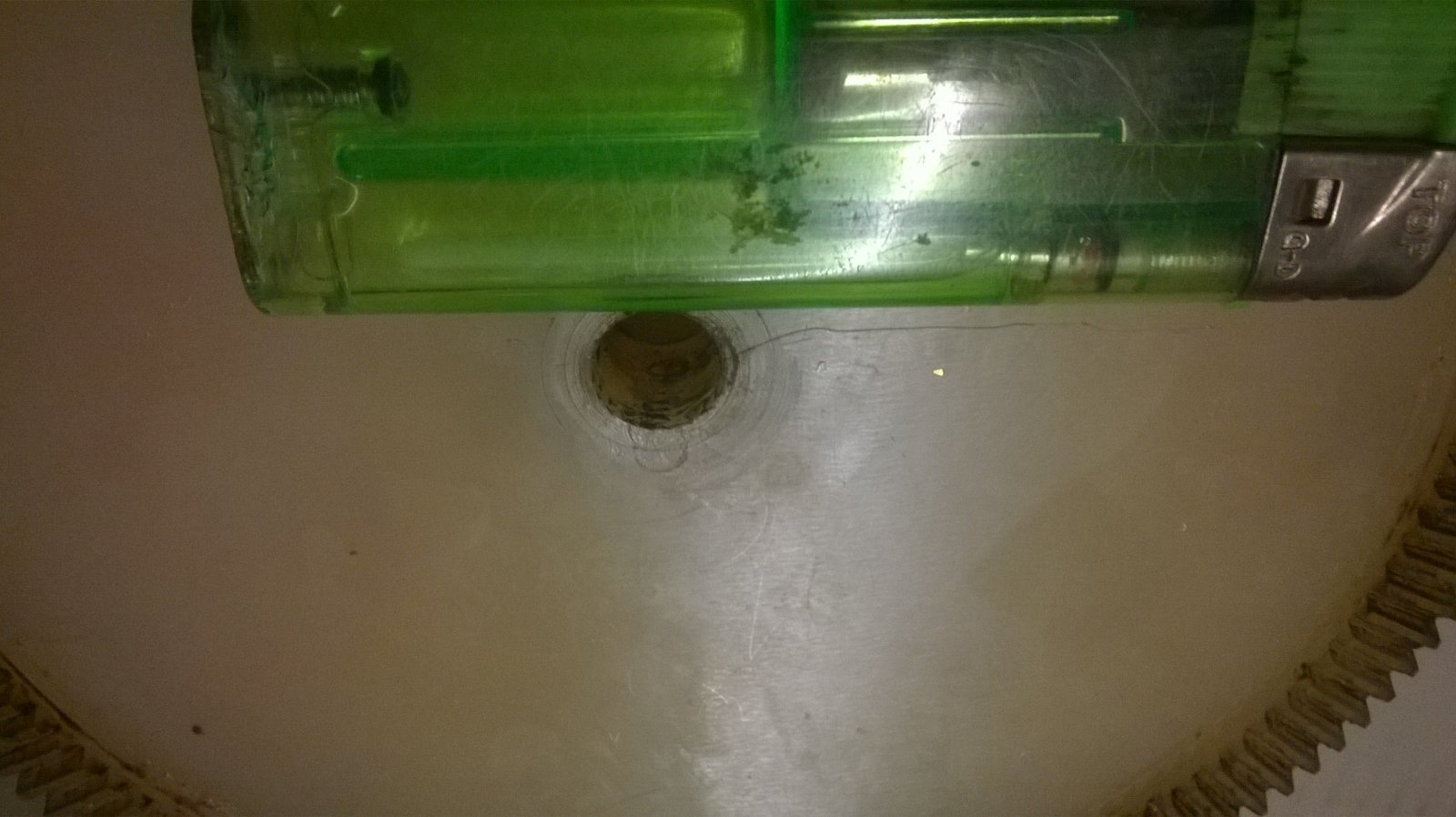

Hallo De grote Graupner Bell212 Twinjet heeft mijn hart gestolen toen ik hem als klein kind kon bewonderen in toen al oude catalogi en op de toenmalige vliegclub. Intussen is het mijn tijd en ben ik begonnen aan de restauratie van mijn Bell212. Na veel speurwerk kwam ik via marktplaats een Graupner Bell 222 frame tegen met het bij mij beschadigde onderdeel, dat dus aangekocht. Helaas heeft de beste man de as ingekort, gelukkig is de as van mijn kapote overbrenging nog goed, al zit die klem op naar mijn idee niet orginele lagers. Na het poetsen kwam ik een haarscheurtje tegen op het hoofdtandwiel, (niet door en door). Nu is mijn vraag is daar nog veilig mee te vliegen naar restauratie, is het eventueel te versterken (glasvezelmat of iets dergelijks), op te vullen met wat epoxy of proberen via silicone rubber/giethars een nieuw tandwiel te maken? Alvast bedankt voor het meedenken! Groet Louis

Met name het hoofd tandwiel is een probleem om nog te krijgen. Je maakt de meeste kans om je vraag op te gooien op de Oldie afdeling van rc-heli.de. Of je kan op de Oldie Meeting eind mei in Eibergen eens rondvragen. Meestal kom je op zulke plekken wel wat tegen en meestal vraagt men er nauwelijks of geen geld voor. Wil je het tandwiel proberen te repareren dan moet je hele andere wegen bewandelen dan wat je suggereert. Het tandwiel is van nylon gemaakt en je kan zeker weten dat er niets maar dan ook echt niets op plakt. Ik zou in jouw geval gaan denken aan een schijf. Aluminium of misschien beter carbon, misschien gespaakt uitgevoerd, zo dat er een spaak over de scheur komt en dan aan weerszijden van de scheur met boutjes en moertjes de boel vastmaken. Natuurlijk moet je dat op de andere spaken dat dan ook doen . Ik ben wel bang dat het een zwaar tandwiel wordt zo. Het is ff een gedachte..... Heb je al een modernere en ermee gevlogen? Groet, Steven.

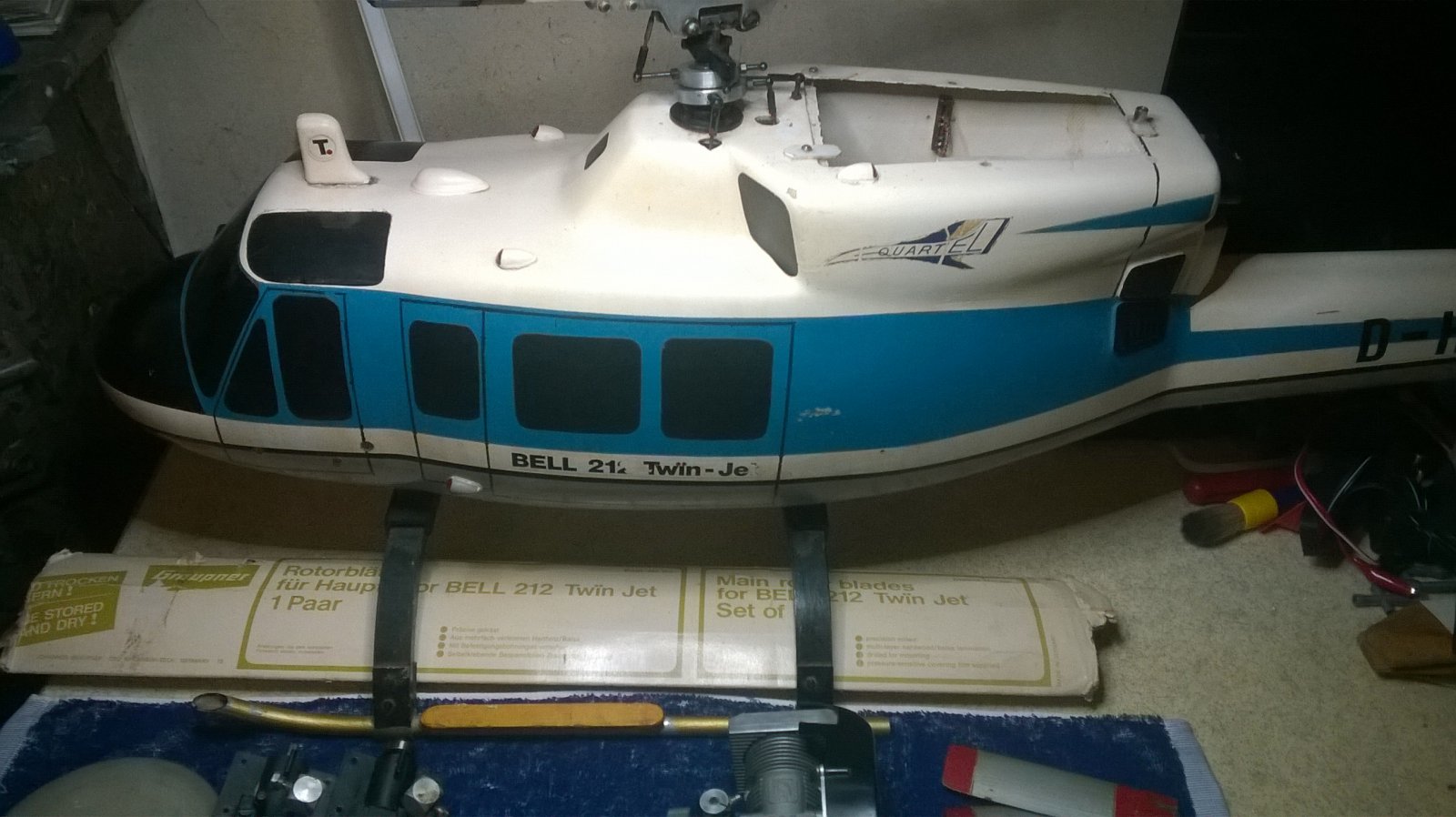

Hallo Harry, Brutus. Bedankt voor jullie tips! Na lang zoeken heb ik van iemand uit Soest, (via internet) die met de hobby ophield een tandwiel en de flybars die ik miste gekocht. Ook had meneer me een klepje meegestuurd voor de bell maar die is te groot (sta voor een raadsel, zijn er 2 type bell 212 rompen/afsluitluikjes?) Hier weer wat foto's, morgen of overmorgen volgt er weer een kleine update als het goed is. Groet Louis

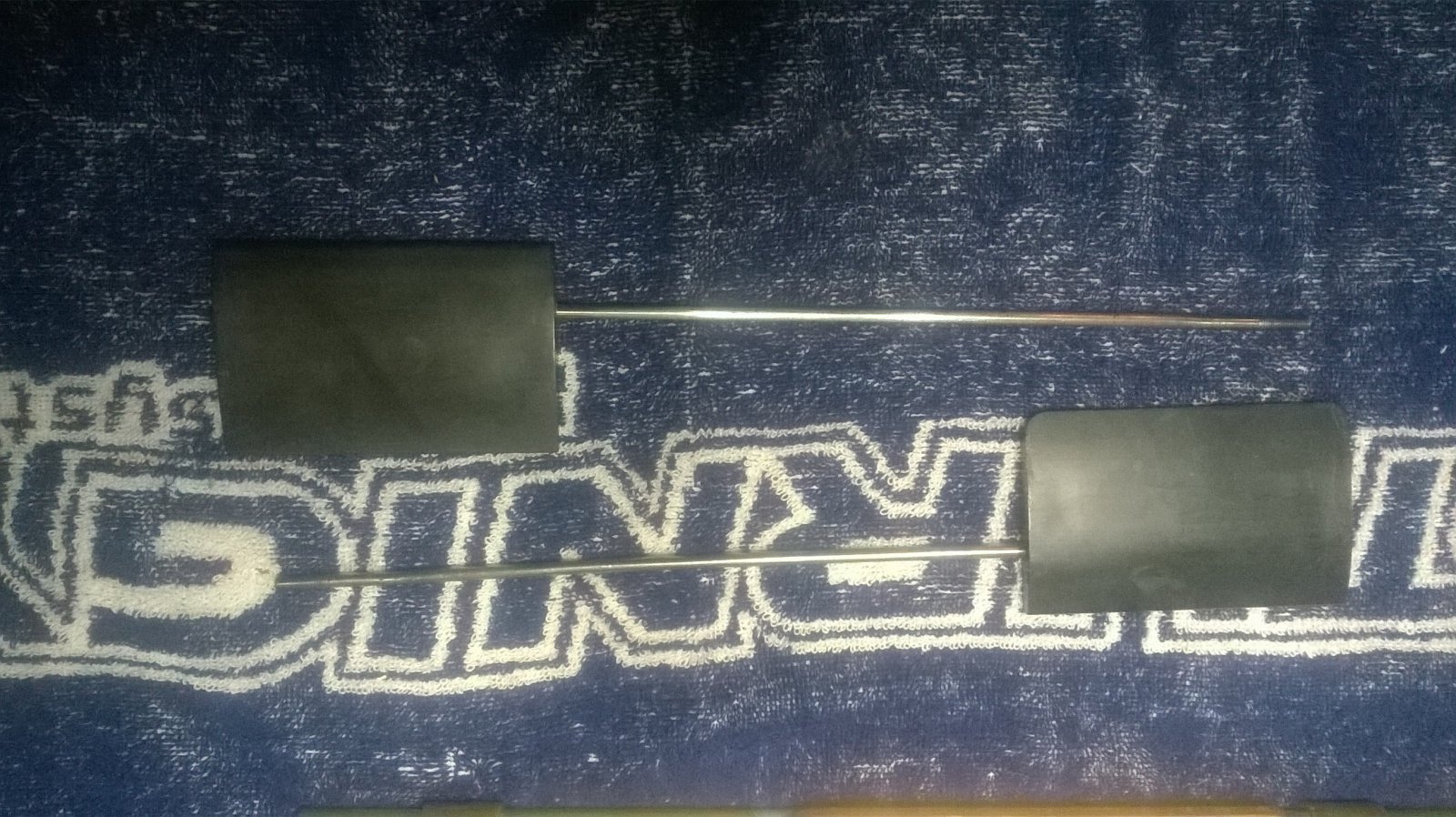

*Updatje* Bij het plaatsen van de fotos zie ik nu dat de flybars 2 verschillende zijn/lijken?! geweldig, weer geld weggegooid.
Klopt, ik zie het. Ze zijn wel hetzelfde maar een is bewerkt. Dan doe je dat met de andere ook, lijkt me geen probleem, zolang je het gewicht gelijk houdt. De paddels zijn zwaar genoeg.
Hoe zou ik dat "bewerken" het beste aanpakken? (Ik heb een weegschaaltje van hobbyking) Bedankt voor het meedenken! ,Groet Louis
Een weegschaal die weegt op 1 tiende gram nauwkeurig volstaat, of ie nu bij hobbyking vandaan komt of ergens anders. Of je monteert ze aan de rotorkop en je haalt alle verbindingen los, ook die van de mixhevels voor de collectieve bladverstelling, zodat ie vrij scharniert en pendel hem simpelweg uit. Hou daarbij wel de gelijke afstand van de paddlebladen t.o.v. De rotorkop.
Hallo Harry, Uitwegen lijkt me het makkelijkste, in mijn geval, het afronden doe ik het beste met schuurpapier? Beetje schuren, wegen, beetje schuren-weer wegen? Groet Louis
Klopt, veel is het niet, ik ben wel vreemdere zaken tegengekomen op het veld. Alleen even de hoekjes bijwerken, niet teveel in een keer.....
