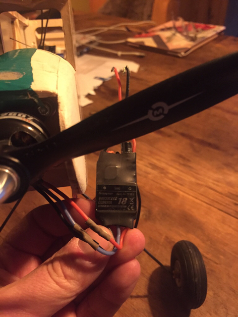

Krijg de draairichting niet aangepast, wie heeft ervaring de draai richting aan te passen Sent from my iPhone using Modelbouwforum.nl
Twee, willekeurige, draden van de drie draden naar de motor verwisselen en de motor draait naar de andere kant.
Vanavond nog maar eens kijken, ik dacht ook de draden te wisselen maar de motor blijft de zelfde voor mij de verkeerde kant op draaien.
Wanneer je bijvoorbeeld de zwarte en de blauwe draden omwisselt zal de motor gegarandeerd de andere kant op gaan draaien. Dus de rode draad laten zitten en de zwarte en blauwe draden los maken. Dan de zwarte draad van de motor op de blauwe draad van de regelaar aansluiten en de blauwe draad van de motor op de zwarte draad van de regelaar. Daarna zal de motor de andere kant op draaien dan zoals hij nu is aangesloten.
Te snel draadjes gewisseld, en niet goed gekeken. nu snel naar zolder met mijn goede bril de draadjes wisselen. je hoort zo het resultaat.
