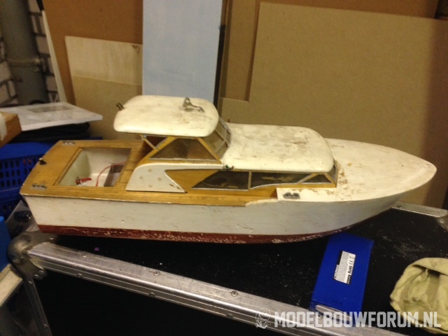

Ik heb dit bootje zo'n dertig jaar geleden als bouwdoos gekocht,. Het heeft een styropor rompje, wat ik destijds zelf in de epoxy gezet heb. Het is een centimeter of 50 lang lijkt me. Er zit een Graupner speed 600 motor in, de 7,2 Volt uitvoering.
Heeft iemand enig idee wat voor bootje dit is, want ik weet het niet meer en een tekening kan ik ook niet vinden. We hebben hem gisteren even geprobeerd, maar met een 11,1 lipo steekt alleen de schroef nog in het water, dus er moet een kleiner accuutje in. Ook werd hij erg heet, dus meteen opgehouden. Mijn zoontje wil deze graag oplappen, maar de overgang tussen opbouw en romp is totaal niet waterdicht en ik zou graag willen kijken of ik een tekening kan vinden zodat we dat op kunnen lossen. Als iemand ideeën heeft hoe dat te doen; graag. De opbouw steekt nu klem in het dek ipv er overheen.

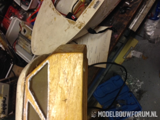

Degene op de foto is idd erg mooi en dat gaat hij bij ons niet worden want mijn zoontje van 10 gaat er aan werken het probleem is dat de kajuit koud door het dek heensteekt en dat is voor geen meter waterdicht. Iemand een idee hoe die constructie het beste aan te pakken?

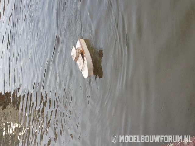

Het ding geprobeerd met 2s lipo en robbe vaartregelaar op de speed 600 7,2 volt en gaat als de brandweer! Echt een geinig bootje.

Bas, het dek is al klaar, maar bestaat uit twee dunne houten plaatjes waar de houten kajuit doorheen steekt. De kajuit zit niet vast, want rust aan de voorkant nergens op, en het water loopt gewoon langs de kajuit naar binnen.
Ik heb natuurlijk wel ideeën om dat te verbeteren, maar zou graag willen weten of hier een goede standaard oplossing voor is. Ik weet eigenlijk ook niet of ik met de bouwdoos al helemaal klaar was (maw of dit zo hoort of dat er een stuk mist) Er zitten ook enorme gaten tussen het voordek en het achterdek. Kan me niet voorstellen dat het zo hoort.

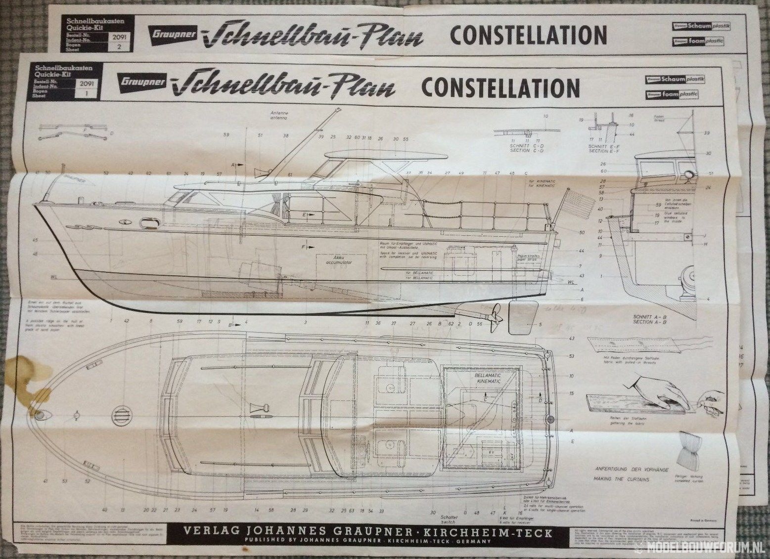

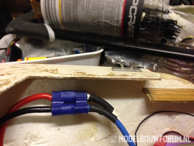

Voor de duidelijkheid wat foto's
en deze hele mooie video van de restauratie van een echte voor de liefhebber.
[URL="
[/URL]

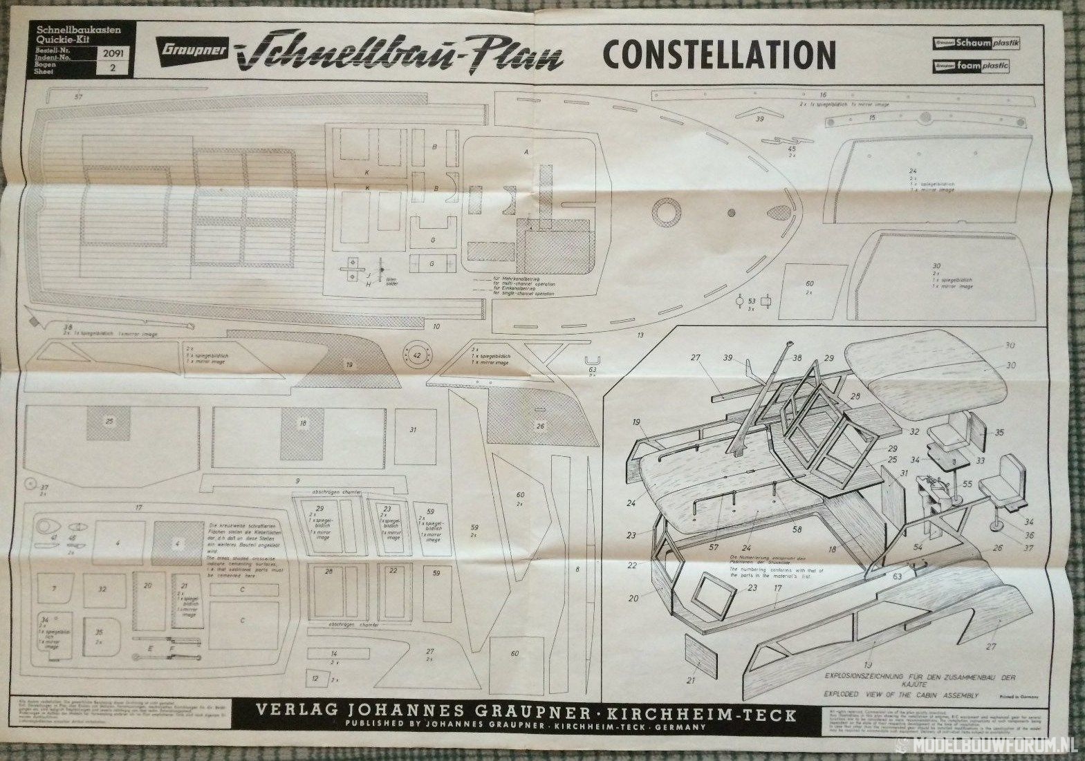

ok, inmiddels deze gevonden:
Ik zie nu dus ook dat spant 9 er niet meer in zit, hier te zien op een foto van iemand anders
Dus daar eerst maar eens mee beginnen.

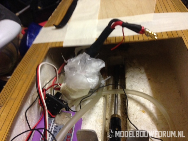

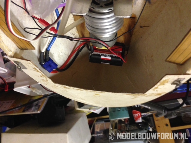

Als je niet wil dat RC componenten nat worden, zorg dat je die elementen hoger in de romp opstelt. 1 cm water in de boot kan dan geen schade aanrichten. De motor overleeft de nattigheid wel.
Er zijn ook spatwaterdichte regelaars. Verder niet te dure servootjes inbouwen. Ze hoeven amper wat te sjorren.
Can-motortjes zoals deze worden/werden regelmatig in een potje met water ingelopen om de koolborstels goed te zetten op de collector. Algemene praktijk voor goede prestaties. Bij een brushlessmotor is zoiets niet nodig. Nieuwe technieken doen oude vergeten.

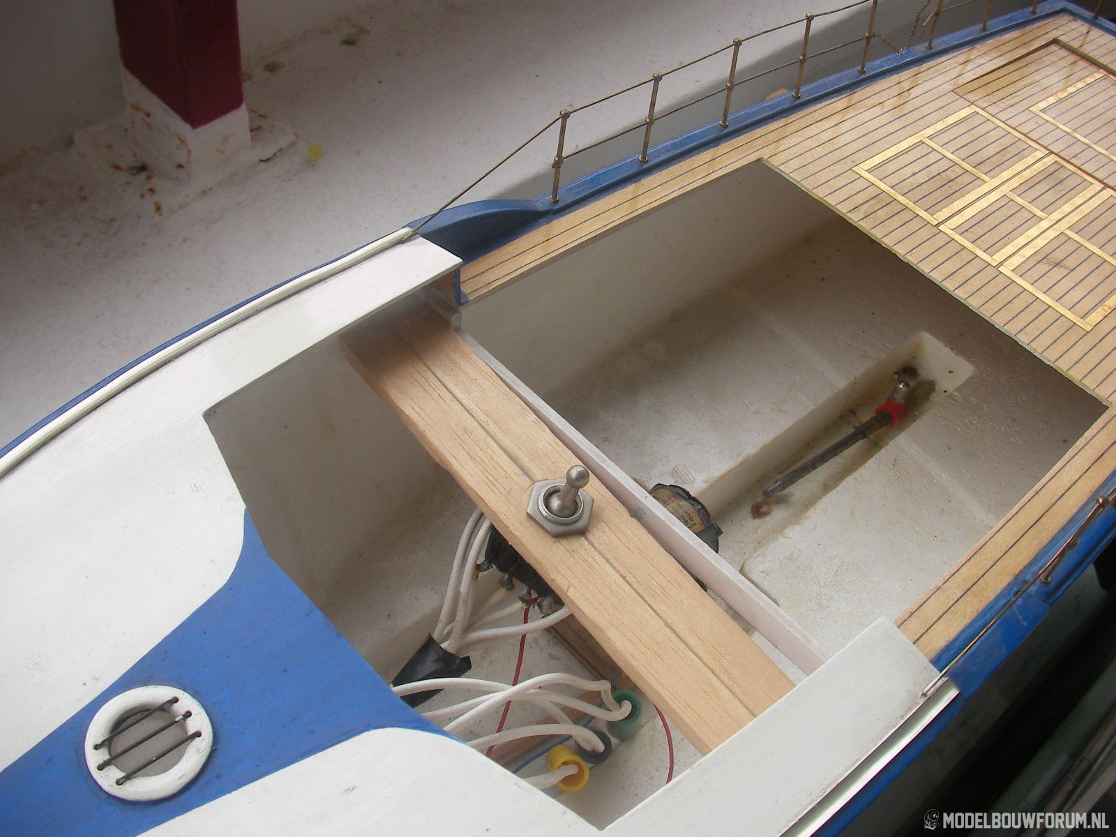

Om zo een dek als daar getoond, waterdicht te maken, moet je het vast kunnen schroeven op een rand met voldoende stijfheid met een seal er tussen. (vasiline).
Zelf heb ik voor een toegangsklepje op het achterschip van het model een pakking gemaakt uit een oude portemonnee. Prachtig dun leer! (klepje is net te zien op het plaatje) Ingevet met vasiline en met mini-pakertjes vast gezet (uit een stuk oude elektronika, nooit iets weggooien, maar eerst demonteren, voor dit soortige junk!).
