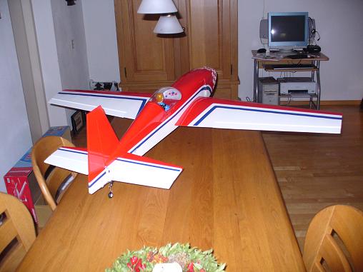

xtra 300 al thuis
beste fora-people
Ik heb mijn 300 eindenlijk thuis, en ben er al mee aan het bouwen.
Nu heb ik een paar fotos die ik graag wil plaatsen.
Nu ben ik maar een simpele grondpiloot, heeft iemand hier een tip of oplossing voor: het lukt mij nu niet om mijn fotos te plaatsen.
MVG Ferdi
