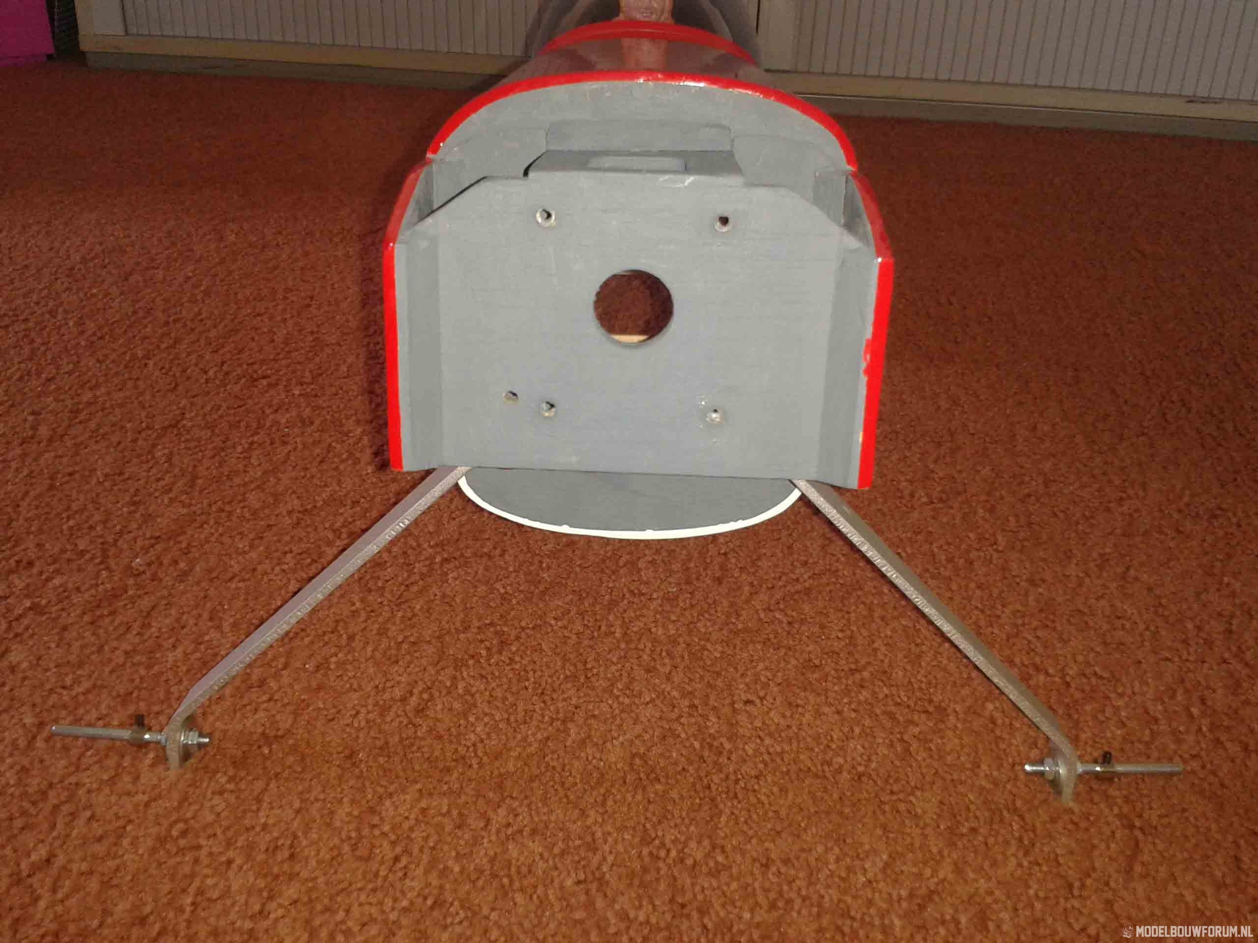

intussen zit het motorshot gelijmd, motor gemonteerd en de ESC aangesloten en mooi weg gewerkt.
ik heb gekeken waar het zwaartepunt ongeveer komt te liggen, namelijk op de plek waar eigenlijk de brandstoftank moet van het vliegtuig, nu was het net wel.... net niet als je begrijpt wat ik bedoel....( het toestel hing nog iets naar achter dus dat betekende dat er nog wat gewicht aan de voorkant bij moest.) Dus als oplossing................ heb ik de ESC onder het motorshot gemonteerd met een tyrap en het cg lag perfect :)
hier wat foto's van de tussenstand ;).....
wat ik nu nog moet doen is het bevestigen van een motor plankje, wat ook inmiddels al is gemaakt :P, de motorkap monteren en het aanbrengen van een bevestigingsmiddel in het kapje wat onder de vleugel moet.
nu was mijn vraag nog, of de spinner uitgebalanceerd moet worden en als het van toepassing is hoe ?
bedankt !!! en tot de volgende keer !!!!!
Zie ik dat nu zo verkeerd of wijst die motor naar links? (vanuit het toestel naar de neus toe gezien he, dus niet zoals op de foto).

Nander heeft er eerder voor 'gekozen' een box te maken. Alleen staat de side trust de verkeerde kant uit? Dat is dan een kwestie van 'niet inlezen' in de materie.
Dat bijstellen gaat met draadeind natuurlijk weer een stuk gemakkelijker.
Gewoon overnieuw. Lijkt vast te zitten met boutjes?... dan kan het in een handomdraai herstelt worden :)
Gr Bas
Draadeind met carbon buis staat super en is enorm torsie stijf door de buizen. Niet te lang maken is het advies.
Ben wel benieuwd naar de side thrust.... Of komt er een andersom draaiende prop op?
Uiteindelijk werkt natuurlijk beide. Zo'n houten doosje of draadeind. Het is gewoon niet waar dat op deze schaal en met deze maten er verschil in torsiestijfheid is; dat is er niet. Qua gewicht zal het elkaar niet veel schelen, en dan is het persoonlijke voorkeur.
De scheefstand kan makkelijk met een paar ringetjes tussen schot en motor opgelost worden, daar hoeft volgens mij niets opnieuw voor gedaan te worden. Als het verkeerd om staat, uiteraard.

ik denk dat het '' schijnbaar '' (oogt)????? dat hij naar links staat, ik heb nog een paar keer gekeken of de motor goed staat, naar rechts.........en dat staat ie...... dus misschien moet ik iets aan mijn foto skills gaan werken ?? :) :) :)
