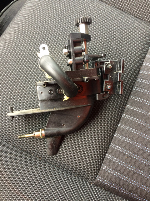

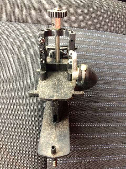

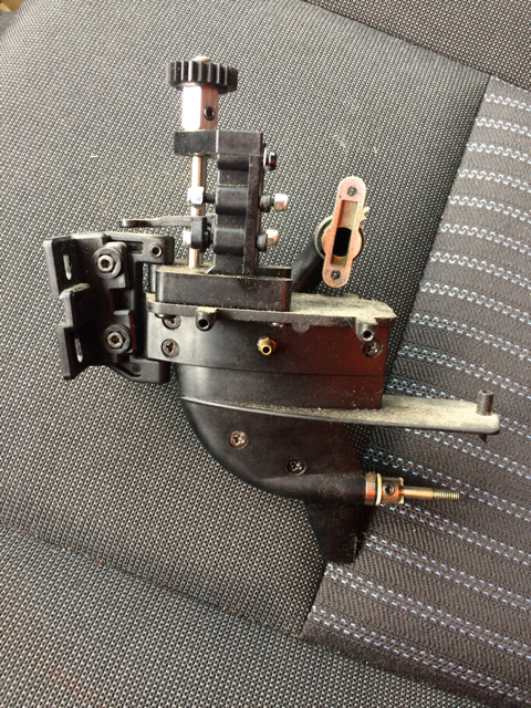

    Ik heb mij ook bedacht en wil de elektro-BB niet gaan aanpassen.
    Bij een kameraad op zolder geweest. Deze heeft een modelbouw zaak gehad en daar vonden we dit staartstuk. Merk is nog even onbekend en de kap moet ook nog ergens op de zolder liggen.
    Het is wel een kunststof uitvoering. Maar het mooie dit staart stuk is dat je er van 3,5 tot 7,5CC nitro blokje op kunt zetten. Er zit een motormount op waar ik naar gelang een motor kan plaatsen, zelfs kan er een koppeling op zodat er ook een vrijloop is.

    Nou ben er net achter gekomen dat het staartstuk van ASP nitro engine’s is.
    Het betreft hier een 2,5cc of 3cc nitro uitvoering. Helaas is ASP moeilijk te krijgen. Ik heb een irvine .20 motor gezien die zou moeten passen. Zijn er hier ook mensen die meer weten over ASP.
