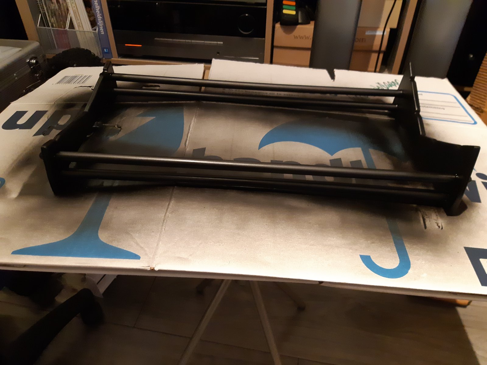

de steun was gelakt hout; die heb ik meteen matzwart gespoten...

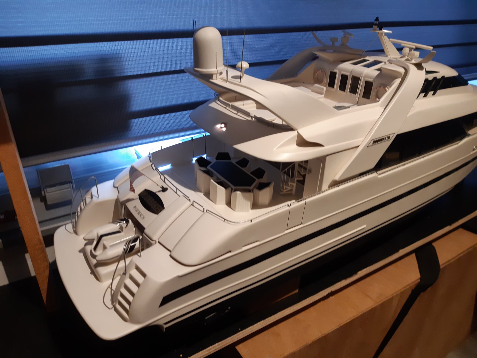

bovendek:
achterdek:
achterkant:

Super mooie vondst!!
En ook nog behoorlijk modern. Ik zou enkel het meubilair op het achterdek vervangen door wat moderners, dan is ie helemaal van nu!
...ik weet niet of ik dat doe, maar het is wel een idee!
Om het dek met `teakhout` te bekleden, staat de eettafel namelijk wel erg in de weg... :-D
