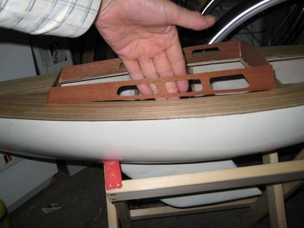

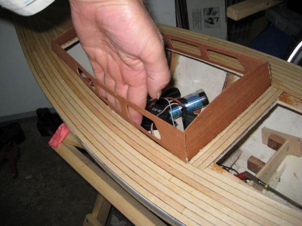

Ik ben met de kajuit bezig geweest ! Ik heb de delen 1 op 1 uitgezaagd zoals op de tekening staat,
en op de boot gelijmd. Nu komt het niet zo mooi uit. :( (zie foto's)
De delen op tekening zijn recht van vorm maar de kajuit loopt een beetje rond
en bovenkant schuin naar binnen en daarom zal ik een lichte kromming
aan de onderkant van de zijkant van de kajuit moeten maken!
in het midden zit nu een naad van ongeveer 3 a 4 mm. Dus maar slopen, opnieuw zagen en lijmen.
Dit noemen ze : Hobby toch ?
Of is het meer : Koop een boot en werk je dood ? Nu is dat wel een beetje het geval bij mij,
met mijn echte boten :p Daar heb ik al zoveel uurtjes in zitten.
