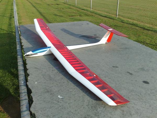

Tot gisteren ik enkele tandwielsetjes haalde v.d. LHS, kwam ik de Graupner Smaragd tegen. Het is een 2m electrozwever, ARTF geleverd. Een mooi elegante zwever, met houtbouw/oracover vleugel en glas rompje. T-staart, rolroeren en richtingsroer.
Een all-rounder, langzaam eerlijk, maar ook een vlotte vlieger. Goede thermiek eigenschappen.
Nu was het plan om eerst een nette FPV kist te bouwen, en ook nog een makkelijk luchtfoto vliegtuig voor een compact camera te bouwen.
Na het redeneren, kon ik dit eigenlijk allemaal wel combineren. De romp lijkt ruim genoeg voor een Compact Camera, en het cockpitkapje kan ook makkelijk vervangen worden voor een "FPV zender/camera cockpitje".
Drie vliegen in één klap.
Hij lokte, en de LHS maakte nog eens een nette prijs, en de verleiding was te groot, ik heb hem mee genomen.
Eenmaal thuis nog beter bekeken, en het blijkt een prachtig model te zijn. De romp is ruim, stevige witte gelcoat, behoorlijk stevig en lekker licht. De vleugels zijn supermooi en netjes gebouwd, en de bespanning oogt sjiek. Brede gele neuslijst, en doorzichtig rood. De neuslijst is vol beplankt.

Het rompje weegt net geen 200 gram, de vleugelhelften 176 gram p/stuk, en de staart weegt 29 gram. Dit alles met de roeren en roertape.
Inmiddels zijn de roeren gemonteerd d.m.v. tape als scharnier. Ook zijn de openingen voor de draden, de vleugeldeuveltjes, de schroefgaten en de servo "gaten" in de vleugel. Met een strijkboutje en de soldeerbout als gereedschap.
Rustig doorbouwen, vervolg komt.

De zwever is gereed voor zijn maiden. Zondag eventjes geknutseld, en vanavond "afgemaakt". Goedkeuring van Charlotte:
Even wat details, hier de T-staart, waar ik de hevel ander heb gemaakt. Zo zitten er geen uitsteeksels aan, en de aansturing is lekker soepel en spelingsvrij. Ook zie je de handtekening van Charlotte, ze heeft de neiging om overal haar tanden in te zetten.
De T-staart zat niet helemaal recht. Eén kant moest ietsje vanaf, op de andere kant heb ik een klein rupsje hars gelegd, zodat de staart minder verschuiven kan.
Mooi kompakt, in de maak is een stoffen opberg/vervoer zak, waar de zwever netjes op deze manier in gaat passen. Makkelijk ook voor vakantie.
Hier met zender, en FPV/fotografie scherm.
FY21 autopilot op z'n plek. reeds globaal afgesteld, tijdens de vlucht zal blijken of hij te gevoelig staat, of gevoeliger moet. De 35Mhz ontvanger (jaja, nostalgie) zit mooi achterin de romp, weg van de regelaar en in later stadium de AV-Tx.
Véél ruimte onder de radio"plank". Hier past de akku netjes onder, wanneer de camera of andere apparatuur in de cockpit plaats neemt. Het zwaartepunt kan dan makkelijk worden bereikt.
Gebruikte akku 3S 3000 milli's, i.p.v. de voorgeschreven minder capaciteit akku's. Om het zwaartepunt te halen had er lood in gemoeten, maar... lood en electrovlieger, dan liever een zwaardere akku ;) . De akku komt wel vlak bij de motor, maar zit goed vast (klitteband). Waarschijnlijk kan de akku, na de maidenflight, een centimeter naar achteren.
Als motor was eerst de voorgeschreven Graupner Compact motor gemonteerd. Echter hij draaide niet zo smooth als gewenst, en is vervangen door een fantastisch gebalanceerde Turnigy SK met 1100Kv. Deze slingert een 9*6 klapprop rond (niet te groot, er moet ruimte blijven voor de cam). Power voldoende, en het loopt echt super. De bladen en de spinner waren PERFECT in balans, het is wel kwaliteit, de spinners en props van Graupner.
Het geheel loopt erg stil, erg mooi.
Morgenavond eens zien of de maiden gevlogen kan worden :mrgreen: ! Als hij goed vliegt, en de AP werkt naar behoren, dan word er gestart met het FPV en camera cockpitje.
