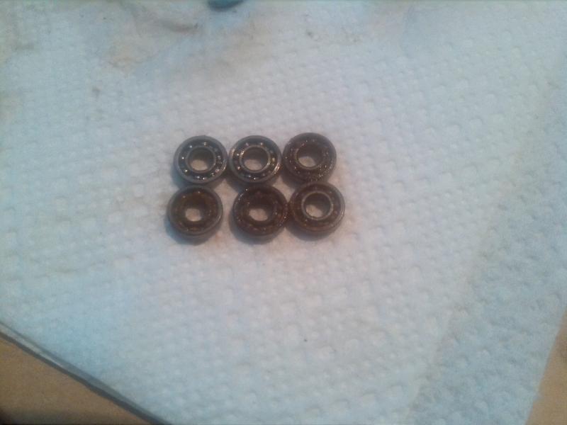

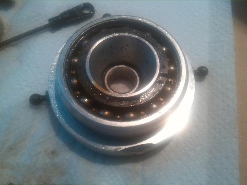

Nu zag ik dat er een aantal lagertjes niet meer werkten en het grote lager in de swashplate loopt ook niet heel mooi meer.
voor de rest ziet alles er goed uit gelukkig (hij is nooit de lucht in geweest)
ik ben benieuwd of iemand weet waar ik die kan vinden hier in nederland?

Die lagers, die kun je in principe bij iedere landbouwmechanisatie, garage, de beter modelbouw winkel, Conrad, webwinkels, etc etc kopen.
De tuimelschijf, daar moet je geen risico mee nemen: als hij met olie weer goed gaat lopen, en je ziet geen roest, OK, maar in alle andere gevallen, weg met dat ding.
Die lagers zijn speciaal (lastig te krijgen) en de procedure om ze te plaatsen is ook niet makkelijk, want ze zitten met een warmtepassing, waarbij je het geheel tot rond de 150~200 graden op moet warmen om ze te verwijderen en te plaatsen (pers je hem er koud uit of in, dan is de passing in de ringen verpest, en crash je gegarandeerd...)
Maar die tuimelschijf is probleemloos te vervangen voor een exemplaar van Vario, want die heeft indertijd alle licenties overgenomen van Heim en voor bijna alle onderdelen van jouw heli is wel iets passends te vinden uit de bult onderdelen die voor de Vario SkyFox leverbaar is.

hier op het forum had ik gelezen dat je met een beetje brandstof de lagers weer schoon kon krijgen en dat is ook gelukt.
Die kleine lagertjes ga ik voor de zekerheid vervangen en zal eens even kijken of ik ze kan bestellen en die van de tuimelschijf laat ik zitten hij was gewoon goed alleen zat er een beetje vuil in en draait nu weer perfect.

Die kleine lagertjes ga ik voor de zekerheid vervangen en zal eens even kijken of ik ze kan bestellen !
Ik haal mijn heli lagers voor Vario bij Neita in Utrecht (www.neita.nl). Niet duur en alle varianten, gesloten, open etc etc.
De swashplate zou ik nieuw bestellen als deze oude niet goed loopt.

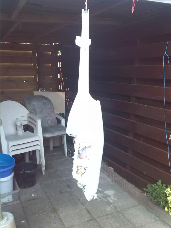

ik ben weer een stukje verder gegaan met de heli. het mechaniek grondig schoongemaakt en geprobeerd alle roest en verf er af te halen. De lagertjes zijn vervangen en het werkt weer top. De romp zelf in de grondverf gezet en nu alleen nog bedenken welke kleur erop gaat en we kunnen gaan vliegen.Als iemand een leuk ideetje heeft welke kleur hoor ik het graag.
