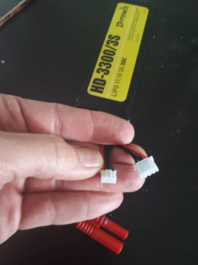

Ik heb foto van lipo met EH( links) en xh(rechts) aansluiting. De rode draad is de plus. Als je nu de op XH probeert door te duwen op de EH dan krijg je kortsluiting. De rode draad lijkt nu verkeerd om te zitten. Kijk naar je connectors welk type het is en juiste balancerboard erbij zoeken.
