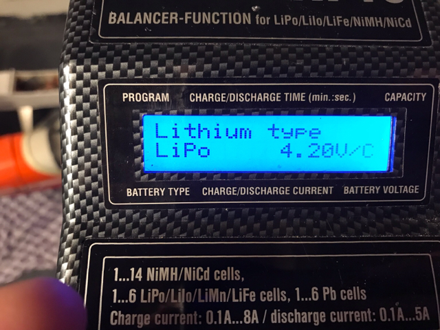

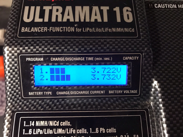

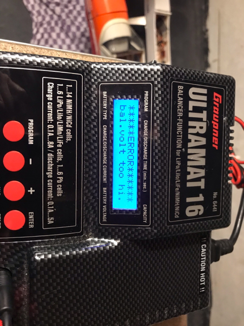

    Hoi even dit topic misbruiken voor een vraag over mijn ultramat 16.
    Onder het mom van rtfm, het boekje er bij gepakt en hierin is te lezen dat dit hoort bij een te hoog voltage in de cellen. Maar dat is niet het geval.
    Ander balance board geprobeerd, geen succes.
    Een handje vol andere lipo’s geprobeerd, geen succes.
    Heb ik iets verpest in de instellingen? Of is het toch tijd voor een nieuwe lader. (Was al een tijdje opzoek)
    Groet !

    Staat hij niet (toevallig-per ongeluk) op LiFe, dan is 3.72 Volt namelijk te hoog.
  7. sjoerd16f
    sjoerd16f
    Lid geworden:
    20 aug 2008
    Berichten:
    823
    Locatie:
    Arnhem
    Goede tip.
    Maar helaas. Staat gewoon op lipo.
