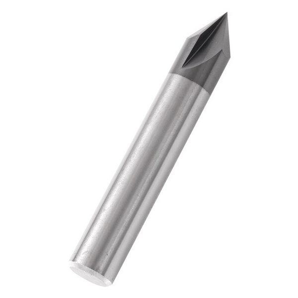

Ben bezig met een soort van turbo en zoek iets van een v-groef frees. Volop te vinden maar alleen voor hout en andere zachte materialen, ik neem aan dat 7075 of 7068 alu hier niet onder valt. Na wat zoekwerk kwam ik bij grafeerfrezen uit: https://www.veldmanslijptechniek.nl...lfrezen-voor-hout/30362-vhm-graveerfrees.html Bij zo'n benaming denk ik dan alleen aan oppervlakkige bewerkingen en ik wil tot ongeveer 5mm diep gaan. Iemand hier ervaring mee?

Graveerfrezen zullen niet gaan om 5mm diep te gaan. Er is geen spaanafvoer. Puntje breekt snel. Zelfs bij hele kleine stapjes. Learned the hard way... Niet meteen alternatief in gedachten dus benieuwd wat hier eventueel voorgesteld wordt...
Die site ken ik en heb er al gekeken. Alleen grafeer frezen gevonden. Is het? als alleen het kleine puntje niet zo diep mag, ewaarom hebben ze dan zo'n hele lange punt? Ik denk niet dat je in 1x heel diep kunt gaan maar ik denk wel doeper dan je voorstelt. De meeste hebben een botte punt maar ik moet redelijk scherp uitkomen. Ben gister wel al zoiets tegen gekomen en besteld
Had hem van Wish zoals op veel Aziatische sites te vinden is, aangegeven als een verzinkboor en afwerkingsfrees.

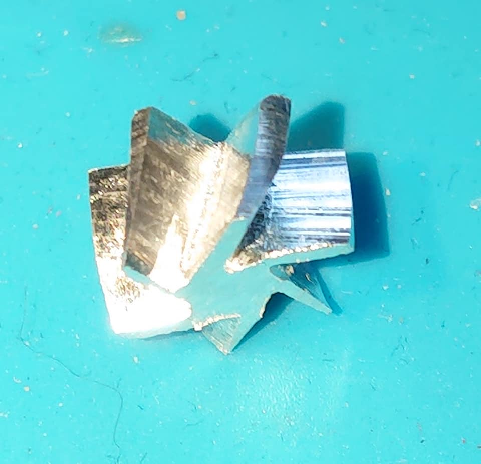

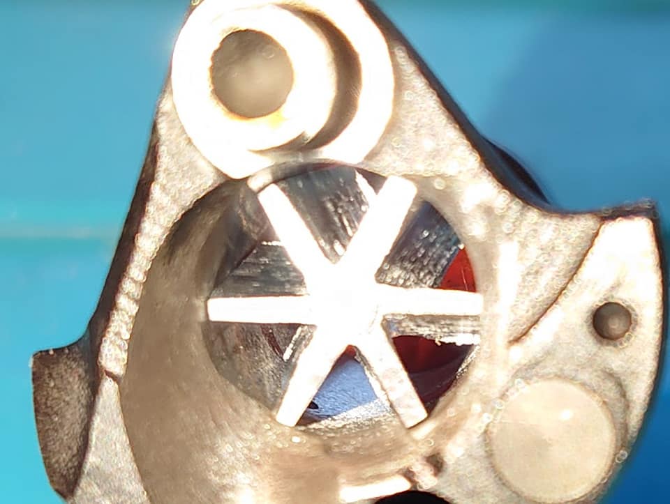

Even een 1e poging gedaan en als boter zo makkelijk. Vereist nog wat nabewerking maar het grove was zo gebeurd.
Dan weet je niet wat ik allemaal in huis heb maar dit was even snel met het mobieltje. Wil ik goede foto's heb ik een mini foto studio en kan met mijn Canon EOS 80D met een macrolens en eventueel een extra focusring prima foto's maken. Maar ja, moet je wel alles weer even optuigen.
ok Had ik een maserati in de garage staan, ik ging wellicht nog met mijn volkswagen werken gewoon.. NOT!
