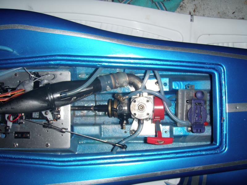

ik wil mijn grey thunder nitro eventueel ombouwen naar brushless.

nitro motorje Deze afbeelding is verkleind. Klik op deze balk om de volledige afbeelding te bekijken. De originele afbeelding is 800x600 en 76KB.

De Grey Thunder werd destijds electrisch voortbewogen door een 700 motor op 12-14 cellen NiMH.
Een borstelloze vervanger zou deze motor kunnen zijn:
HobbyKing Online R/C Hobby Store : Hobby King 500H Heli Motor 1600kv (500 Class)
Met een 80-100A regelaar en een 4S of 5S Lipo zul je je boot qua snelheid niet terug kennen.
Als ik me goed herinner zit er zo'n sturende as aan je boot, is het niet?
Voor een snelle boot is zo'n kruiskoppeling een ramp, het vreet vermogen en het stuurgedrag is abominabel.
Beter is een stinger (met flexas) en een apart roer rechts er naast.

het bootje is gemaakt van kunstof en weegt denk 1,5 kg.de maten weet ik niet precies.maar ga ik ff opmeten. heb er een paar weken geleden vol op de kant gevaren,waarnaar de neus was afgebroken. maar die heb ik kunnen maken met wat polyester hars en plamuur.daar is niet veel gewicht van bij gekomen...
ik heb er niet zo veel verstand van. maar me gevoel zegt dat die kruiskoppeling wat je zegt ook niet helemaal lekker loopt. je hoort hem ook ratelen met sturen. dus daar moet ik dan zowiezo van afstappen.
