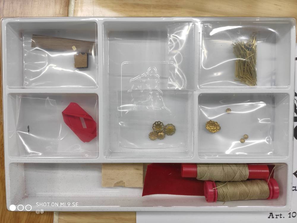

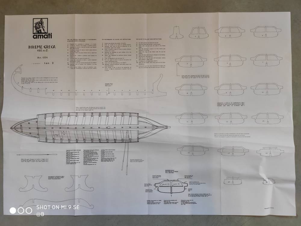

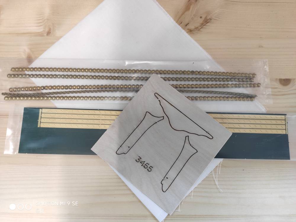

De doos en inhoud zien er verzorgd uit, het pakket bevat net hout en een aantal mooie gedetailleerde accessoires. De bouwtekeningen zijn zeer, zeer beknopt en laten veel te raden over. Voor een beter plan ben ik te rade gegaan op andere fora.

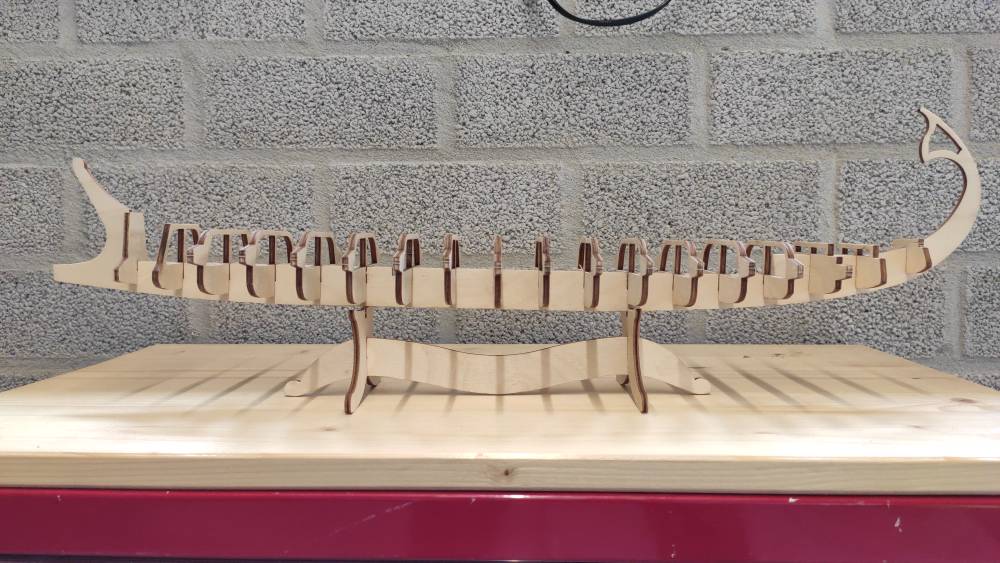

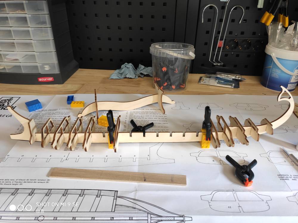

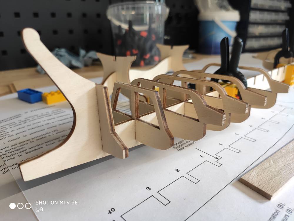

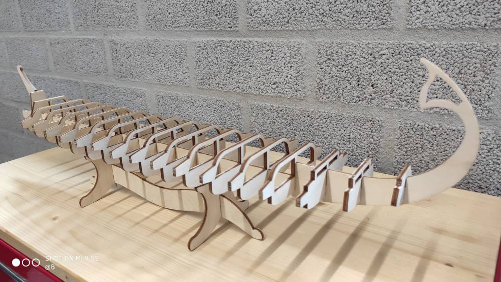

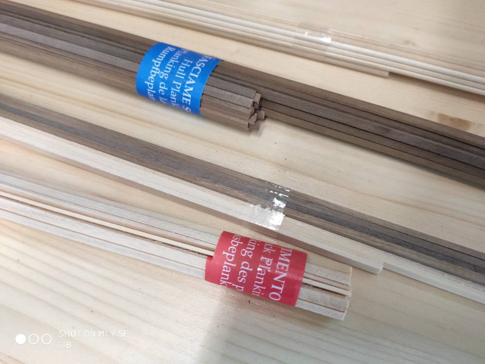

Eerste stap was het uitzoeken waar welke spanten komen. Ze zijn bijna perfect laser-gesneden en behoeven weinig aanpassing.

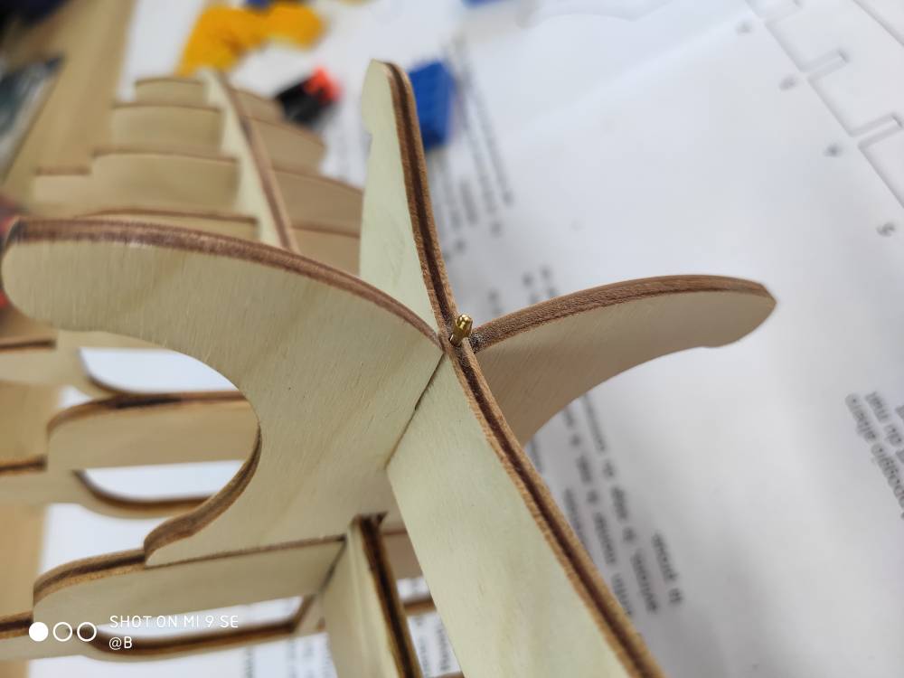

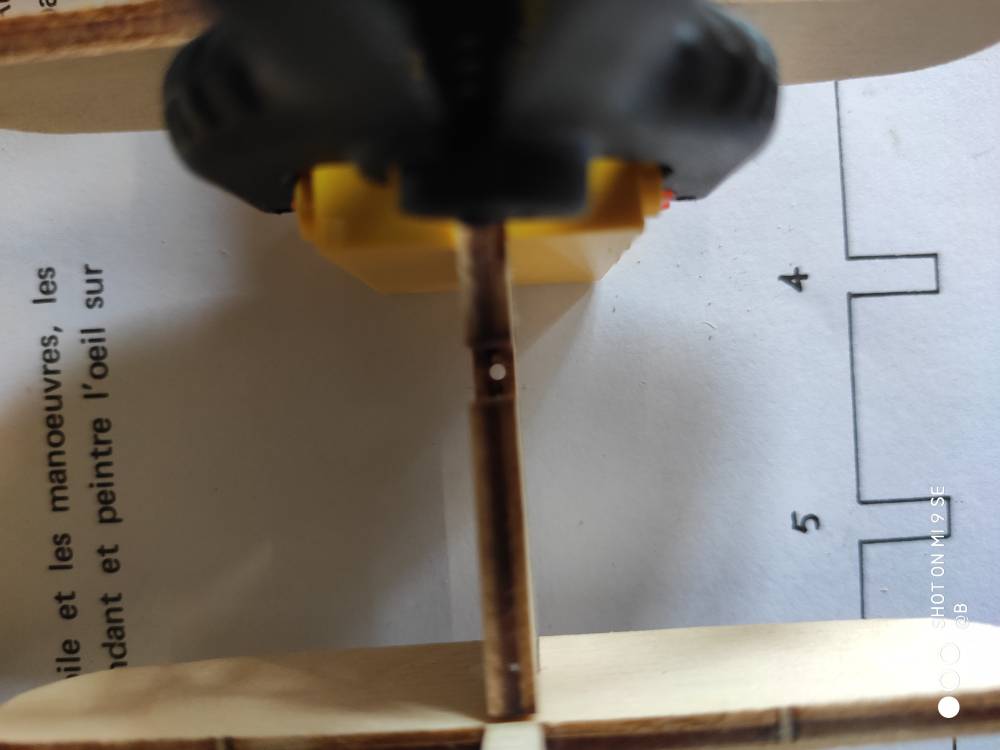

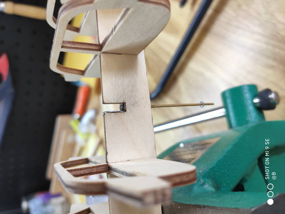

Op twee plaatsen heb ik een gat van 1.5mm in de kiel geboord, om straks een draadstang van 1.4mm door te kunnen doen. Hiermee kan ik als het model af is, het vastzetten op de bijgeleverde standaard. Ook deze is aangepast met een 1.5mm gat in beide kruispunten.

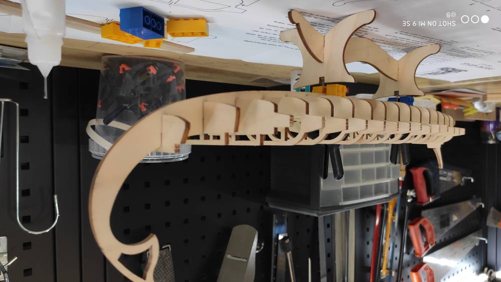

Allereest heb ik je foto aangepast, een schip met de kiel omhoog is geen gezicht.

Ok, bedankt. Op een of andere manier komen sommige foto’s op de kop te staan. Ik zal proberen het te verplaatsten.
