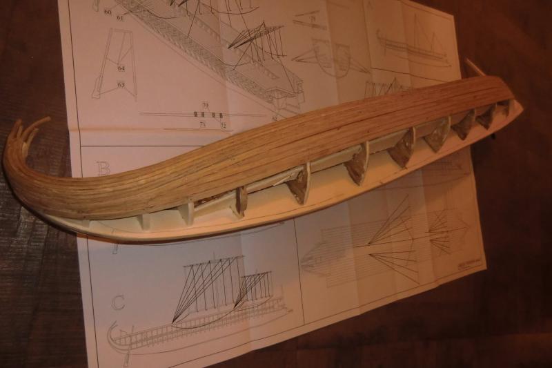

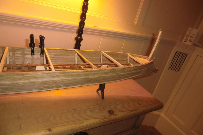

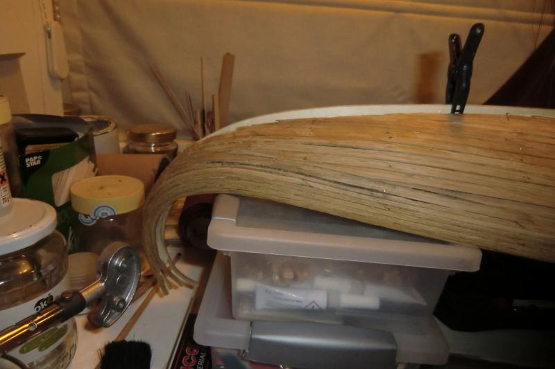

Nog een paar foto's die toch wel de lastigheid van eik weergeven
De ronding heb ik erin gekregen, maar beslist niet kiervrij:

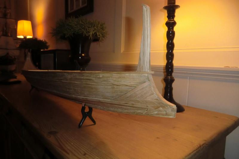

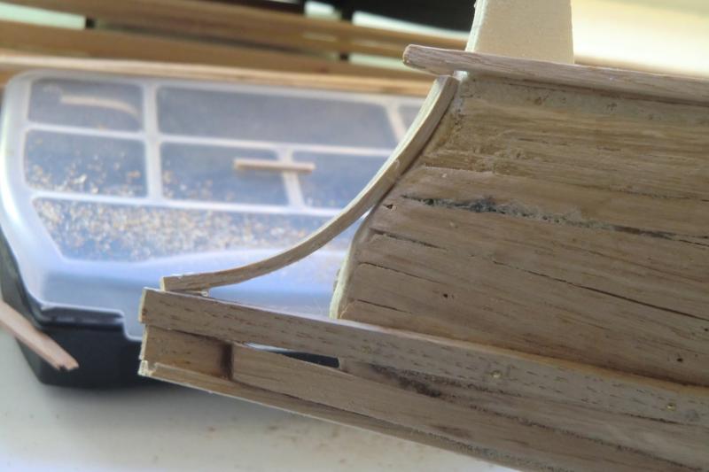

En de ram aan de voorzijde krijgt zijn vorm. Wanneer je een papje maakt van verdunde houtlijm met eiken zaagstof gaat het looizuur in het eiken een beetje zwart verkleuren. Dat ziet er niet uit.
Gelukkig wordt dit later weer afgedekt met de boegversteviging die bij de ram hoort.

Ik vraag me dan af; waarom eik gebruiken, deze romp lijkt op het eerste gezicht weinig "zeeg" te hebben, dus had noten waarschijnlijk een kierloos resultaat gegeven..
Daar komt dan de zuinige aard van ons Hollanders om de hoek kijken.
Omdat ik de kit opgeschaald heb naar 2 x zo groot zou ik ongeveer 60 Euro kwijt geweest zijn aan noten latten in dikkere afmetingen.
De eik heb ik gratis van de lokale parketboer kunnen bekomen....:rolleyes:
Ik had dezelfde gedachten als Klaas al.
Daar ben je idd. toch te zuinig geweest Hans maar weet je het in ieder geval voor de volgende keer.
Jongens, zo erg is het nou ook weer niet hoor!:)
Je ziet geen kieren erin., maar het hout sluit wat lastiger.

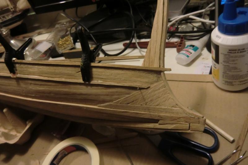

De ram krijgt wat meer vorm, inclusief de versteviging die in de boeg gezet is:

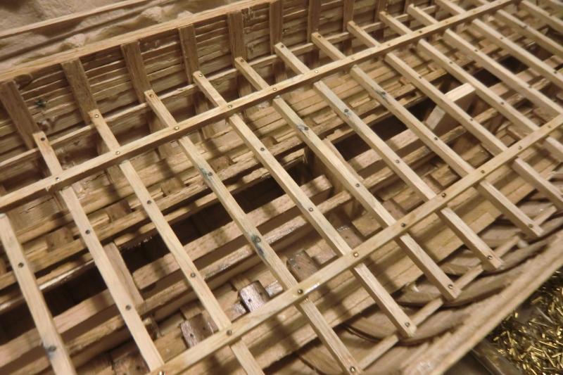

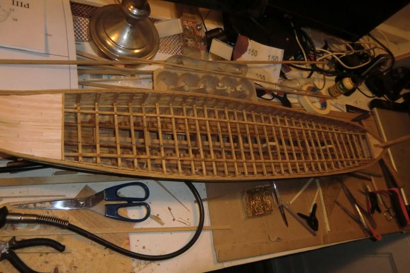

En de draagstructuur voor de tweede rij roeibanken wordt geplaatst. Hierbij worden de originele bouwspanten weer grotendeels weggezaagd.
full
full
Op MSW werd gezegd dat je de binnenkant van de kano deels blijft zien, dus met dunne latjes extra "spanten" gemaakt.

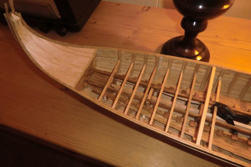

Valse spanten zijn allemaal weggezaagd en de draagstructuur voor het tussendek en de tweede rij bankjes ligt er nu in.
full
full
Dit soort schepen had over de hele lengte een aanspanbare pees lopen om het schip op spanning te houden. Ik weet echter niet op welke hoogte deze zat, daar moet ik nog eens naar zoeken. Ik weet ook nog niet of ik hem er dan ook in maak.
