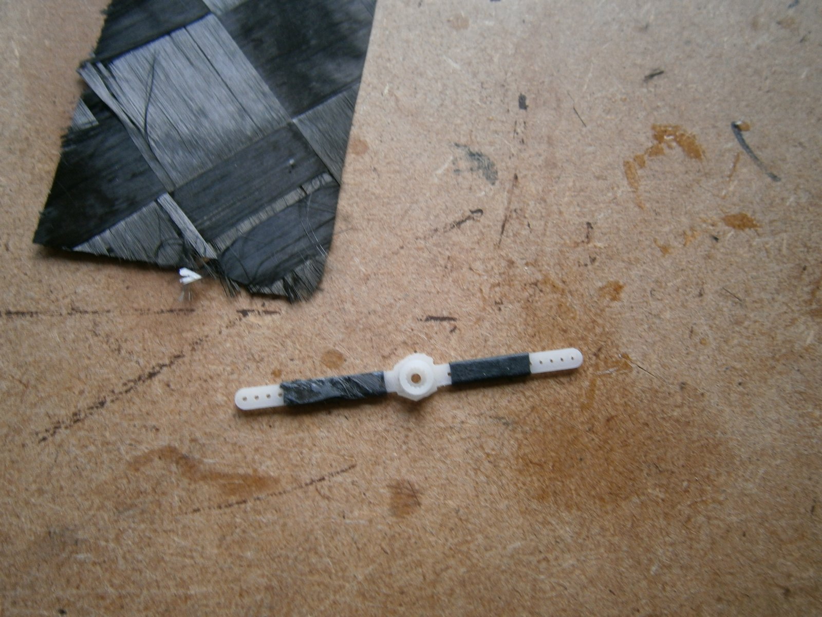

Verlengen van de servoarmen.
Bvb door eentje te maken in uit stukje glasfiber plaat. De ronde servohoorn erop zetten en de nieuwe arm erop vijzen.
Of wat ik ook nog gedaan heb is een stukje van een servoarm boven de servoarm gekleeft (dus eigenlijk verlengd) en een stukje krimpkous errond. Medium CA en dan erna krimpen.
