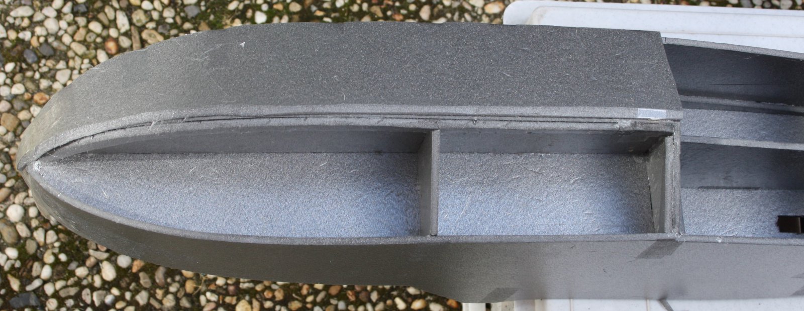

Binnenwerk.JPG Om mijn vrouw te citeren: 'het lijkt wel een boot...'
De verdubbelingen op de 'kiel' moeten nog strakend gesneden/geschuurd worden, maar het leek me wel lekker om daar een voldoende breed lijmvlak te hebben.

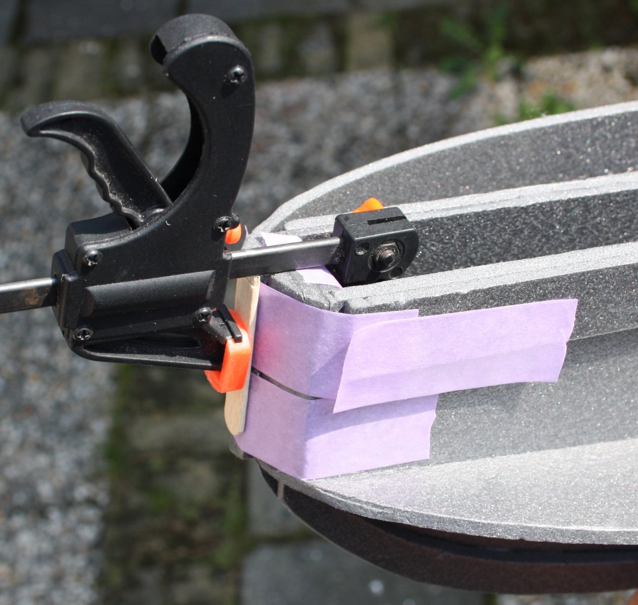

Note to self: wacht met samenvoegen tot de lijm werkelijk droog genoeg is!
Vanochtend trof ik een druipsteengrot van lijmdraden aan op de sterk gebogen neus, de tape had losgelaten gedurende de nacht.
Dus, lijmresten wegsnijden en de boel opnieuw verlijmen, nu met houtjes onder een klem zodat dit niet weer gebeurt...

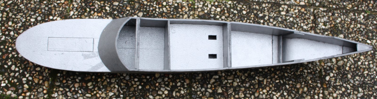

Gisteren nog wat plakwerk verricht; de staart sectie is deels dicht:
Vóór het gebogen deel er op kwam heb ik eerst nog wat versteviging er in gelijmd, anders zette die ronding toch vrij veel spanning op de constructie.
Vandaag verder met de neus/bodem, hier had ik al wat meer vlees tegen de kiellijn aangelijmd, nu eerst de boel in één vlak geschuurd en een stuk schuim rond gezet zodat het de buiging gemakkelijker volgt:
Op de foto is te zien dat ik gelijk zoveel mogelijk overstekend materiaal heb weggesneden, dat scheelt straks weer in het schuren.
Het begint langzaam ergens op te lijken:
Ik denk, dat ik de bodem sowieso van een laagje glasweefsel en epoxy voorzie, dan is de boel in ieder geval waterdicht en wat beter bestand tegen kleine aanvaringen...
Groeten, Jan.

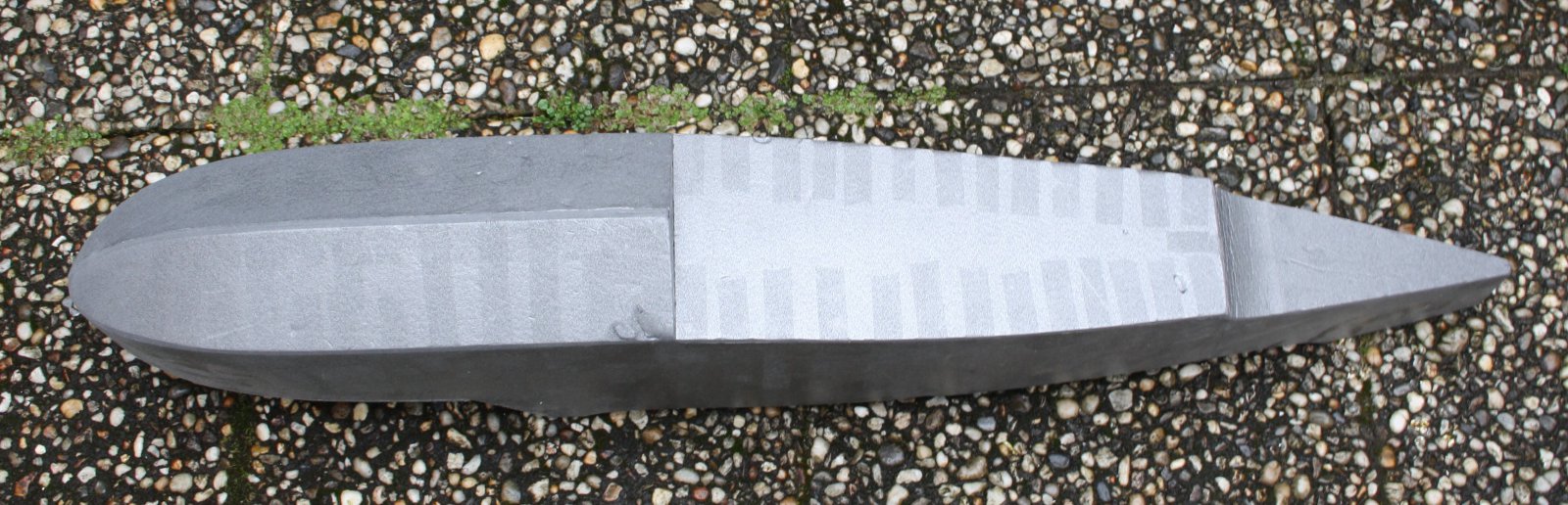

De bouw van dit model gaat eindelijk ook eens verder; de startvlakken zijn klaar, de bodem is dicht:
Inclusief enkele beschadigingen, want zo'n grote lichte romp stoot je snel van boven...
Het blijft een indrukwekkend ding, vind ik:

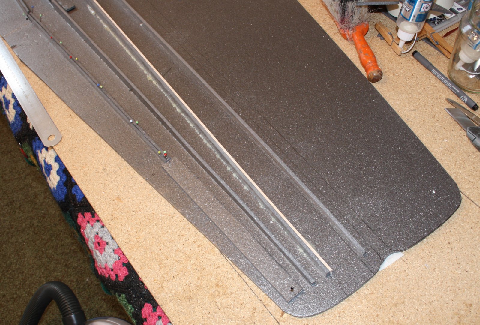

Na het diverse keren (weer) bekijken van de bouwvideo, begonnen met waar ik het meeste tegenaan zie; het vouwen van de schuimplaat over de stringers tot een profiel.
De foto's tonen beide helften, deels voorzien van de stringers, met de later door te snijden wanden van de flaps en rolroeren.
De bottleneck voor mij is de manier waarop de vleugel gemaakt wordt; stringers op een vlakke plaat, die dan aan de leading edge gevouwen wordt rond een asje Ø10 mm en op de stringers gelijmd om het profiel te vormen. Het schuim van de Kwantum, dat ik gebruik (bij gebrek aan beter lokaal verkrijgbaar materiaal) is brosser dan Depron van dezelfde dikte en neigt tot breken, in plaats van buigen.
Testjes met reststukken waren nog niet allemaal succesvol...
Ik probeer het met een brede strook afplaktape aan de buitenzijde, zoals in de video, om het breken te voorkomen en ik deuk het schuim zo ver mogelijk in op die plek.
Op de foto nog maar een smalle strook afplaktape, daar komt aan weerszijden nog een stuk half overheen, zodat het te buigen deel zoveel mogelijk steun heeft.

De oplettende kijker is het ongetwijfeld opgevallen dat de plaats van de liggers links en rechts in de vleugel, op de laatste foto's niet helemaal klopt; ik heb me vermeten/niet goed afgetekend op de rechterkant, daar waren twee liggers finaal verkeerd gepositioneerd...
Gelukkig zag ik het tijdig en kon de boel nog zonder schade los krijgen.
Vandaag opnieuw afgetekend en op de goede plaats verlijmd.
Een ander euvel is het gelijkmatig buigen van het schuim over de liggers; ik kan niet voorkomen dat er na de ronding van de voorrand, er nóg een scherpe knik ontstaat op de eerste lage ligger aan de voorzijde.
Dit verpest het profiel wel enigszins.
Ik denk er over om het deel, waar die knik dreigt te ontstaan uit te voeren in massief XPS en de rest van de buiging daarna weer in 5 mm plaat uit te voeren.
Dit wordt natuurlijk weer een gehannes om de LE strak te krijgen, waarschijnlijk maak ik een tweetal malletjes om de voorrand uit een plaat XPS te snijden met de snijdraad.
Suggesties?
Groeten, Jan.
Hoi Jan. Probeer eens tijdens het buigen met een fohn of verfabrander voorzichtig de vouw aan de binnenkant licht te verwarmen. Het schuim smelt dan een beetje en laat zich makkelijker buigen. Het hard daarna in de nieuwe vorm weer op. Even aanvoelen en met beleid. Afhankelijk van het materiaal wordt het soms wel wat brosser. Dan kun je tape om de “leading edge” doen.
De vouw eerst rollen rond een pvc buis van zeg 32mm helpt ook om het schuim alvast voor te buigen.
Hallo Alex,
Dit schuim (Kwantum ondervloer) reageert vreemd op temperatuur; ik heb met mijn regelbare strijkijzer voor de folie wat tests gedaan en de resultaten waren niet bemoedigend.
Op z'n best duw ik op lage temperatuur een deuk in het schuim, bij hogere temperatuur smelt het voor de bout uit en wordt het oppervlak erg onregelmatig en hard.
Probeer ik dat te buigen, dan breekt het...
Een haarföhn is niet warm genoeg, een verfstripper durf ik niet aan, gezien de reactie op een bout.
Voorbuigen werkt bij dit schuim alleen als ik het materiaal nagenoeg plat druk, wat natuurlijk een zwakke plek oplevert.
Ik heb vanochtend één kant in model gebogen en verzwaard en paar uur laten liggen, de knik die ik eerder vermeldde, brak daarbij onder de schilderstape over een centimeter of vijftien.
Volgende stap is het verlijmen van de vleugelhelft en dan na droging eens kijken hoe het profiel er uit gekomen is.
Indien nodig lijm ik daar dan aan weerszijden van de knik een paar stroken 3 mm schuim, die ik dan in model schuur, zodat het profiel weer origineel wordt.
Groeten, Jan.

De vleugel op de laatste foto is inmiddels wel verlijmd en de flaps en rolroeren zijn losgesneden in afwachting van de scharnieren.
Het type schuim leent zich minder voor deze manier van bouwen dus de vleugel is best wel lelijk geworden met veel scheuren door het sterke buigen. Een vleugel uit een massieve plaat gesneden met een hete draad was achteraf gezien mooier geweest, maar waarschijnlijk niet zo licht...
