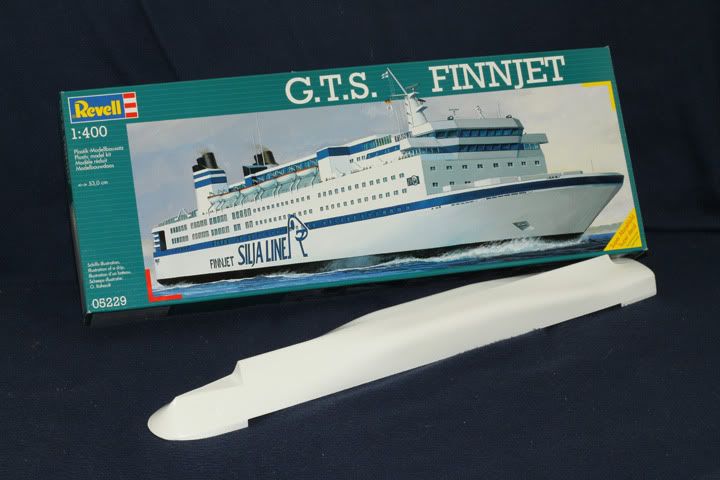

Dit moet het worden, weet alleen nog niet welke kleurstelling en bestickering ik ga toepassen;
En dit is de doos met de romp ernaast. De bulbsteven zit er apart bij dus die moet er nog op. dit roept ook een vraag op aangezien deze er niet echt mooi hydrodynamisch gevormd uitziet;
1 Er is vast een soort pasta waarmee ik dit kan opvullen, gladstrijken, bijschuren enz.?

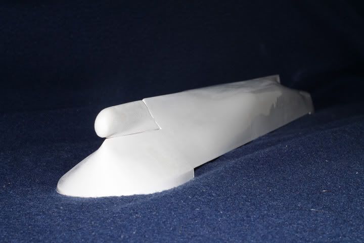

Ben zo nu en dan eens even met de romp bezig, het bekende schuren en plamuren. De bulbsteven had nogal een deuk aan de zijkant en was absoluut niet mooi gevormd. Inmiddels ziet deze er mooi uit. Bedankt voor de tip over de Albastine autoplamuur, werkt perfect.
Hier nog een paar fotootjes:
De romp en bulbsteven voordat ik begon met schuren en plamuren (Had alleen even mijn hobbymachine uitgeprobeerd aan de voorkant van de bulb, vandaar een klein deukje :p). hier is ook goed de platte zijkant van de bulb te zien, die absoluut niet waarheidsgetrouw is:
In de plamuur. Ik heb ook de ankerkluizen dichtgemaakt, ze zaten voglens ij niet op de goede plek, moet nog maar even kijken of ik ze er wel weer in zet:
Het vlak; vind de schouders aan de voorkant van het vlak nog te gebold, maar hier ga ik niets aan veranderen, wordt wel heel veel plamuren en schuren. Heb hier wel de aanhechtingen van de gietmal weggeschuurd en de niet rechte vlaktilling er een beetje uitgehaald.
En dan zoals het er vanmiddag bij lag, de bulb aan het schip vast. Inmiddels staan de randen hiervan in de plamuur en kan ik weer gaan schuren (en daarna weer plamuren en schuren)

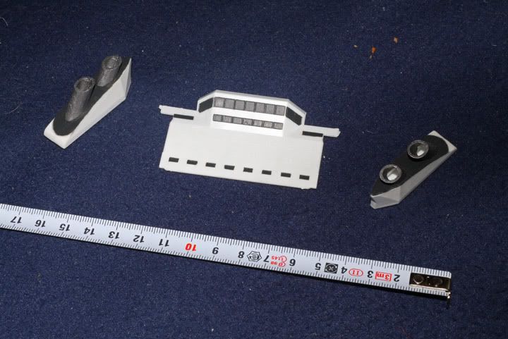

Inmiddels is de romp zo goed als af, aan de achterkant nog wat de veel te brede kielbalk bijgewerkt, nog een paar kleine dingetjes en dan kan de romp in de verf, komen nog wel foto's van. Inmiddels de eerste delen van de opbouw in de verf gezet. Een veerboot heeft helaas wel erg veel (kleine) raampjes die geverfd moeten worden....
De middelste rij raampjes in de antraciet-verf:
Schoorstenen en de voorkant van de opbouw. Schoorstenen moeten anders geverfd dan in de bouwhandleiding staat, omdat ik het kleurenschema van de foto bovenaan van het echte schip aanhoud, dus in een andere kleurstelling dan waar de doos voor is. Ik probeer ook zo weinig mogelijk decals te gebruiken. Schoorstenen ga ik nog even boven een kaarsje houden om wat roetaanslag te kweken :) (De verf op de schoorsteen links op de foto ziet er wat slecht uit, komt deels door flitser, maar hier komt toch nog roet op...)
Dan 3 kleine stukjes dekopbouw (boeg) die eerst inelkaar gezet moesten worden. Daarnaast de 2 brugvleugels in de groene dekverf.

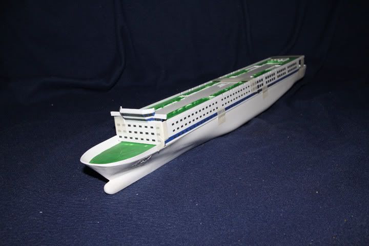

Langzaam vordert het verven. De zijden van de laagste dekken staan in de tjet, de hogere dekken liggen te drogen, maar die hebben inmiiddels dus al een blauwe band. De dekken zelf hebben nog een extra laagje groene verf nodig.
Even met tape een voorproefje
(moet nog flink de blauwe verf bijwerken bij de stuurhut...)
Heb ook over de waterdichte indeling na zitten te denken; Het hoofddek, dus op hoogte van de holte wordt het waterdichte dek. Dan komen de huidige randen (die in de verf staan en hier ook op de foto staan) inclusief de voorplaat met de stuurhut vast te zitten aan de romp voor extra stabiliteit en waterdichtheid. Dan wordt het hoogste dek op deze foto afneembaar. Dit dek moet ook nog wat gewichtsbesparing ondergaan. Verder zal het hoofddek (holte-hoogte) een gat krijgen met een opstaande rand, waar dan een deksel op kan.
Heb je de binnenkant al voor elkaar?
Nu kun je d'r nog bij, da's straks wel anders.
Als ik het goed heb begrepen is de opbouw nog los van de romp?

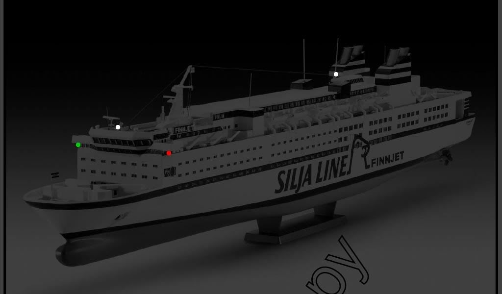

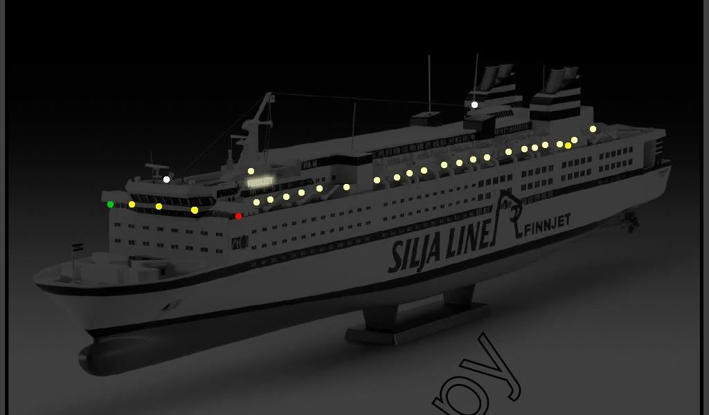

Ik had ook nog plaatjes beloofd van de verlichting;
Navigatieverlichting van voren gezien:
Navigatieverlichting van achteren gezien:
Dekverlichting en nav.verl. van voren:
Dekverlichting en nav.verl. van achteren:
Zit nog te twijfelen of ik een deel met SMD led's zal verlichten, of alleen glassfiber...
da's wel heel cool hoor, een paar van die lampjes. wat voor soort verlichting gebruik je daar nou voor, en hoe monteer je die precies in het model? ik dacht al dat tegenwoordig veel LED gebruikt werd, maar nu zie ik ook fiber. Zit er aan te denken om een Revell USS Voyager te kopen en die uit te rusten met verlichting.
