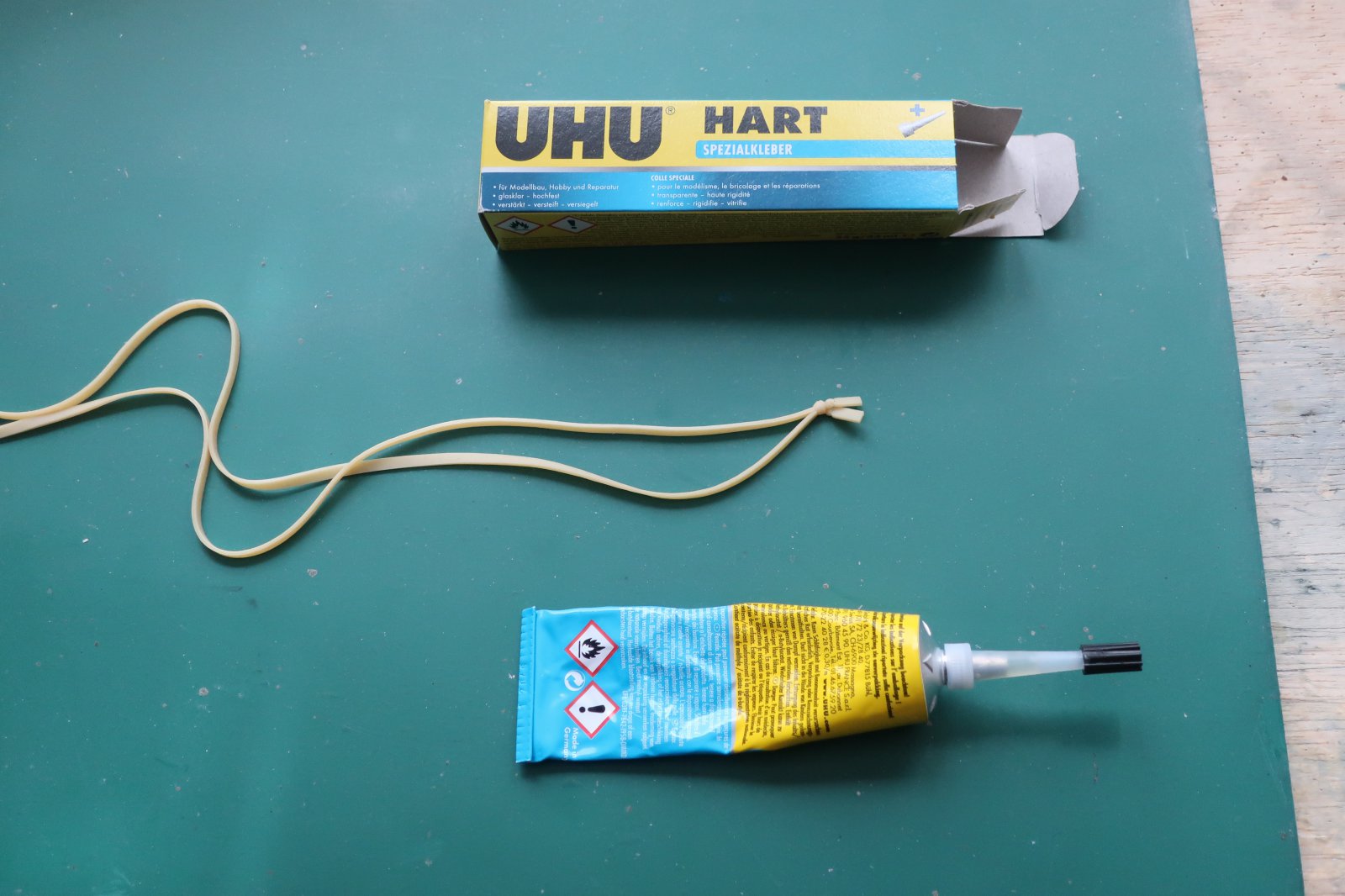

    Hallo Jo,
    Je zult uit de antwoorden op je vraag al gemerkt hebben dat vliegen met rubber schaalmodellen een apart vak is! Dus misschien ben je gebaat met een 'korte cursus beginselen rubber'. Ik heb een Comet Piper Cub Cruiser. Die heeft een spanwijdte van 67,5 cm en een gewicht van 47 gram, dus lijkt qua formaat op jouw Avenger. In de zaal vliegt dit model goed met 6 gram rubber, in 4 strengen. Ik wind er dan zo'n 800 toeren op.
    Zoals eerder gezegd, gebruik ik FAI tan rubber van 1 mm dik en 3 mm breed. Dit is een eind rubber van 4 gram.
    Het eerste wat je moet doen, is het rubber knopen. Je legt in elk uiteinde een knoopje.
    Die trek je zo strak mogelijk aan.
    Daar leg je dan samen weer een knoop in.
    Ook die trek ze weer zo strak mogelijk aan, totdat deze knoop tegen de enkele knoopjes in de uiteinden aan komt.
    Je knipt de uiteindjes kort af (hooguit 2 mm laten zitten), en legt een klein drupje HART lijm tussen de uiteinden. Nu kan je motor niet meer los!
    Pas dan kun je het rubber smeren. Het beste is dikke heldere siliconenolie, maar een ander siliconenproduct zoals Armor All of zelfs Calendulan huidcreme kan worden gebruikt.
    De motor kun je als enkele lus gebruiken, dan zijn dat twee strengen.
    Of je kunt hem dubbel doen, dan zijn het vier strengen. Wat het beste is, hangt van je model af.
    Soms is het handig om één of beide uiteinden alvast bij elkaar te brengen, dat maakt het gemakkelijker om de motor in het model te brengen. Er zijn bij specialisten (Mike Woodhouse in Engeland, bijvoorbeeld) lichtgewicht nylon klosjes verkrijgbaar. Die hou je met een piepklijn elastiekje (verkrijgbaar bij de Action of andere winkel in goedkope meuk) op z'n plaats. Je kunt zo'n elastiekje ook gebruiken om het uiteinde van de motor zonder klosje bij elkaar te houden.
