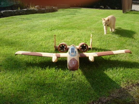

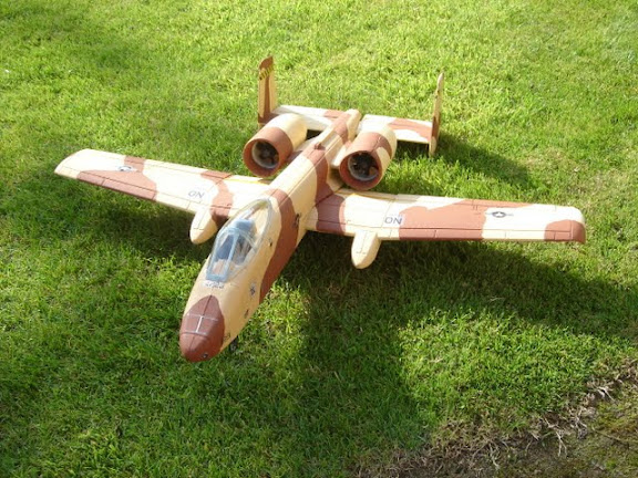

@T800:
Dit is zonder overdrijven de mooiste schuim A10 die ik ooit zag.
Indien je nog foto's moest hebben ben ik wel geïnteresseerd deze eens te zien.
Formidabel... een lust voor het oog.
De details zijn subliem.
Vlieg jij brushless?
Zijn de raketten selfmade?
Hoe hebben jullie het batterij-compartiment aangepast?
Zijn hier soms foto's van?
T800: vanwaar heb jij het landingsgestel? Welk is dit?
Nou me niet gaan laten blozen hoor :D
Dank je wel,.heb er elke keer veel lol aan zo schuimpie te verspijkeren.
Ik vlieg EDF brushless maar niet met deze als je dat bedoel,.hij is gewoon nog origineel qua motoren.
Het landing gestel is gewoon zelf gebogen en gevouwen met 4mm veerstaal en de wielen komen uit me,.eheu,.wielen bak hier :D geloof dat deze ooit eens van een kyosho p-51 waren.
Ik heb na ruim 20 jaar nog wel eens wat wielen over van crashes of gewoon sloop.
De raketten ed heb ik gewoon zelf gemaakt van de verpakking doos piepschuim waar de kit in zat.
Dat doe ik vaker met deze piepschuim omdat deze fijn van structuur is en makkelijk te bewerken.
Wat je daar allemaal niet van kan maken met een scherp scheermesje,.en een paar diktes schuurpapier en als afwerker waterproof en wat schilder werk.
Langwerpige vormen zoals een raket ,.limonade rietjes :D
De vleugels daar weer op maak ik van dat doorzichtige plastiek wat ook bij verpakkingen zit.
Dit kwam van een x-twin doos,.het samen zorg er voor dat je een ornement kan maken die helemaal geen gewicht heeft,.erg belangrijk voor een parkflyer.
Ben nu toevallig bezig voor me nieuwe SU-27 een hele ornement te fabriceren ook van de verpakking piep resten.
Dat accu luikje bij mij kan gewoon een 3c 1250 mah doorheen en zelfs een 1800 die ik hier heb liggen,.het is afhankelijk van welke fabrikant je accu is voor z,n afmetingen.
De ruimte er achter was er niet geschikt voor maar een leatherman knabbelt dat zo weg.
