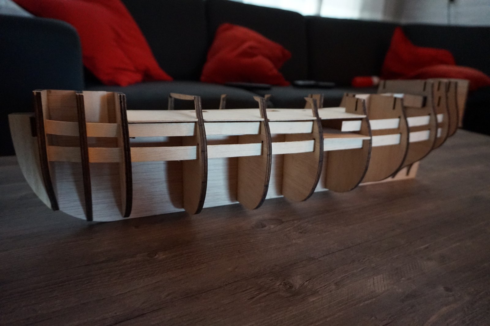

Goed, Nelson's schip, momenteel nog een stapel hout voor me waar nog geen zicht in is, maar hopelijk kan ik daar verandering in brengen. Redelijk vlot begon de Victory een vorm aan te nemen nadat alle spanten geplaatst waren:
dsc00073-1-jpg.228542

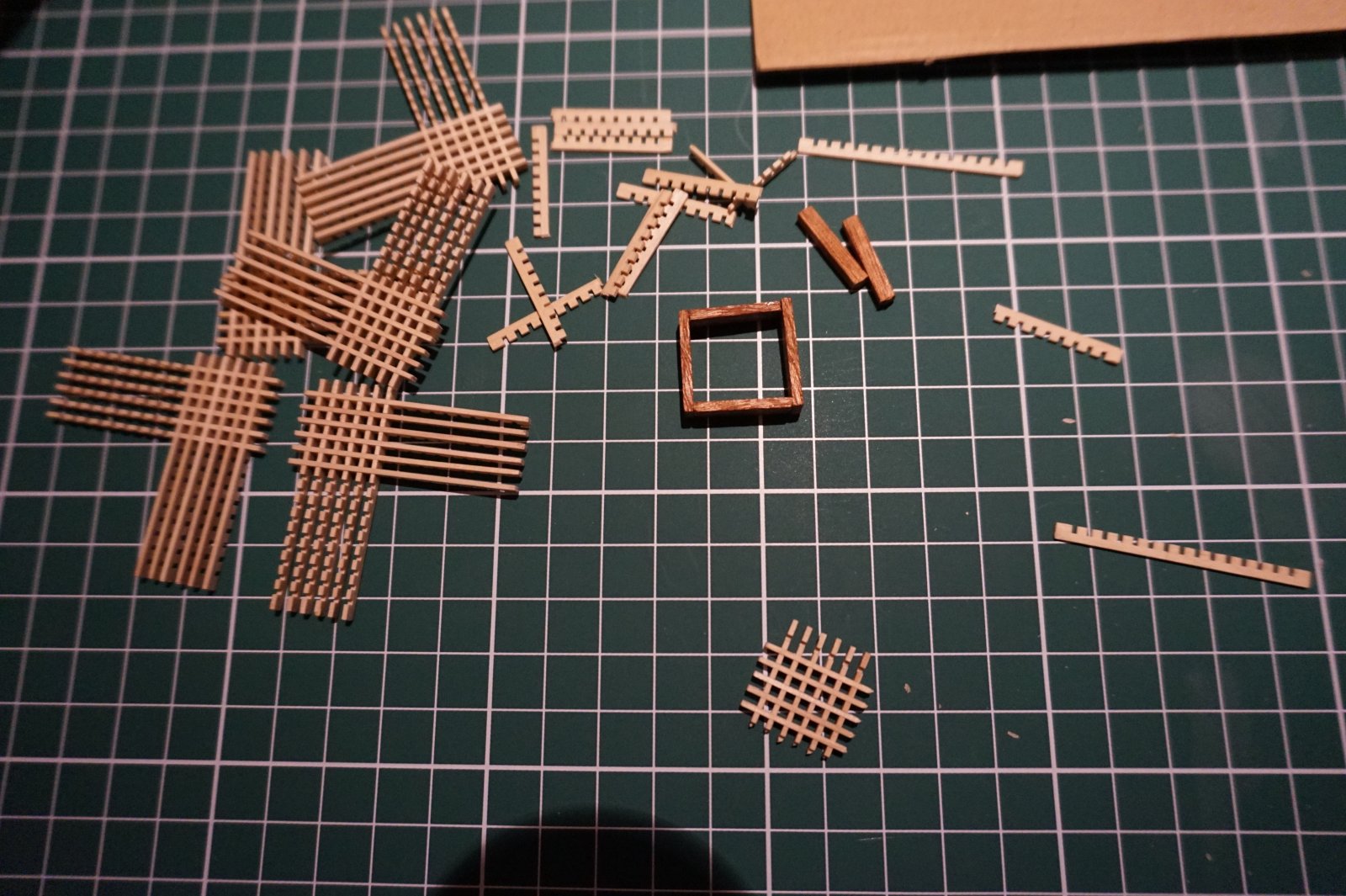

Hierna mocht ik al gelijk aan de gang met het eerste detail, de lattenroosters, helaas had ik niet direct het juiste inzicht in eerste instantie waardoor het bijna fout was gegaan.... gelukkig optijd ingezien hoe het in elkaar moest en alsnog het juiste resultaat gekregen:
dsc00078-1-jpg.228543

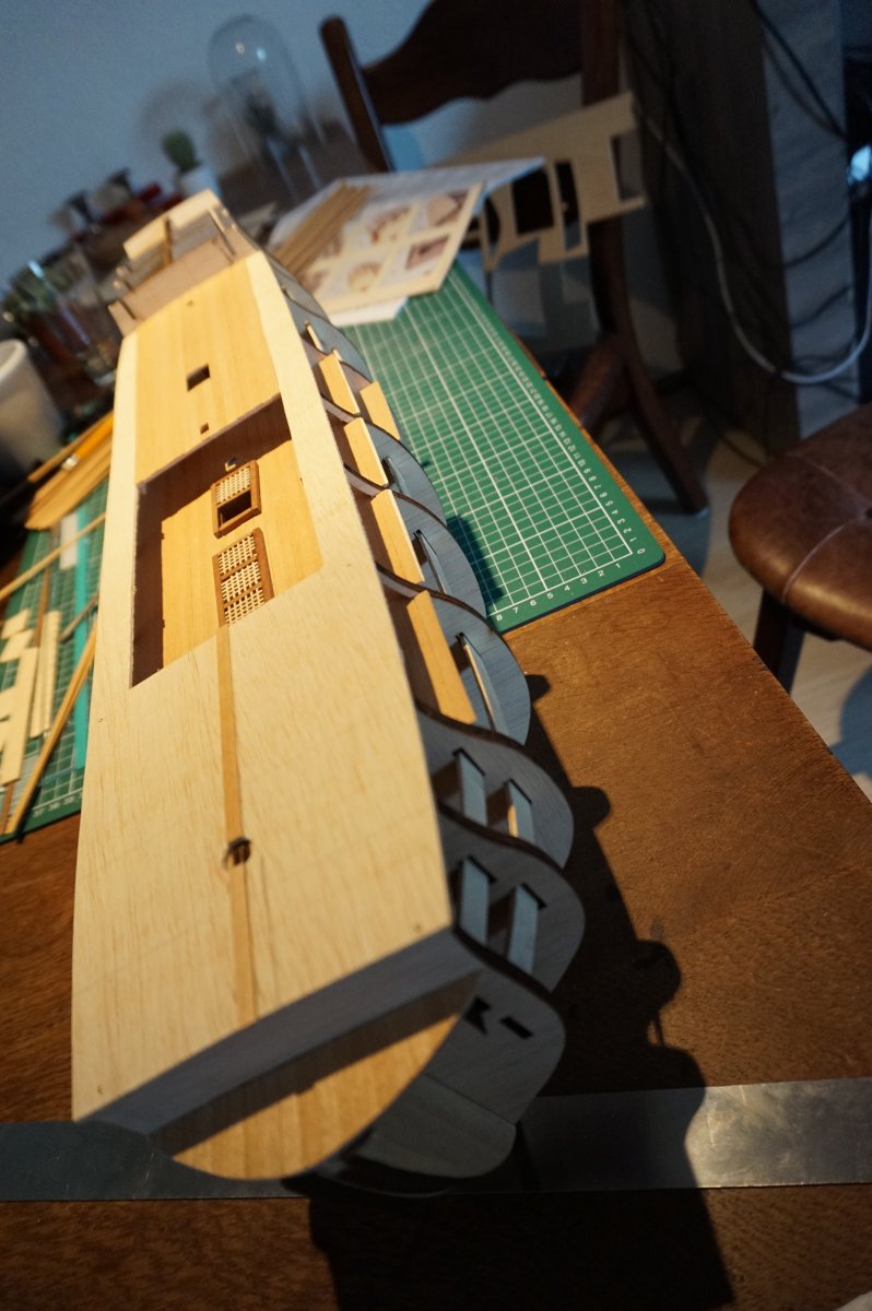

Dit geplaatst hebbende zei de volgende stap te beginnen met het beplaten van de dekken waar ik vervolgens veel uren aan heb gespendeerd. Pas uiteraard toen ik de verslagen hier las gelezen om niet hele latten erop te doen maar juist in kortere stukken zodat het een echtere look krijgt, helaas net te laat opgemerkt. Resultaat:
dsc00084-1-jpg.228544

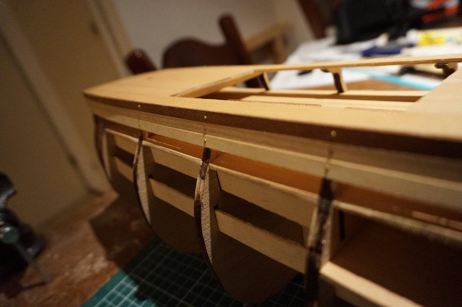

Met dat de tijd verstreek, meer dek planken geplaatst en het 'poop-deck' op zijn plek gezet. Nu mag ik van de handleiding langzaamaan beginnen met de romp. Eerste 3 stroken zijn geplaatst en ik besef mij dat dit eigenlijk de makkelijkste waren. Hierna moet ik met weken en verwarmen/buigen het hout manipuleren in de vorm die het moet zijn om het netjes om de spanten heen te zetten. So far so good...:
dsc00184-1-jpg.228545

Uiteraard komen dan de tips en trucs van de "ervaren" bouwers. Als je b.v. toch een meer realistisch plankendek wilt suggereren met een dun scherp potlood iedere ca. 10 cm een dwars streepje op de latten zetten (10 cm is bij 1 op 94 dus 9,4 meter).

Voor het buigen van planken heb ik tegenwoordig een mooi buigapparaatje in het programma (even onbescheiden reclame maken - sorry) - zie http://kolderstok-models.nl/accessoires.html. Is beslist de moeite van het overwegen waard.
