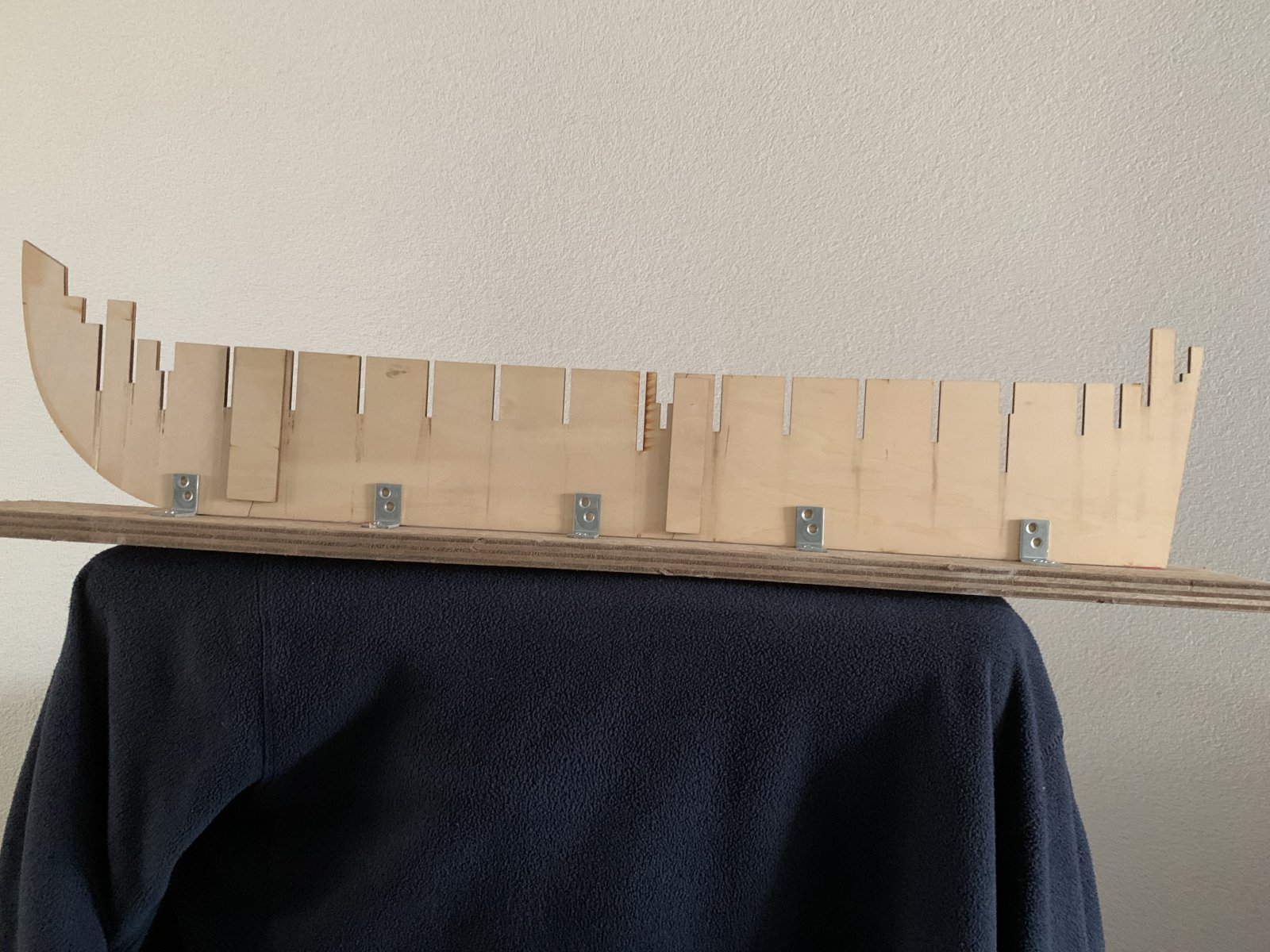

    Inmiddels is de door de vorige eigenaar in elkaar gelijmde valse kiel met een aantal hoekjes op een plank vastgezet waardoor zij nu mooi recht staat...........
    Op de bouwplank...........

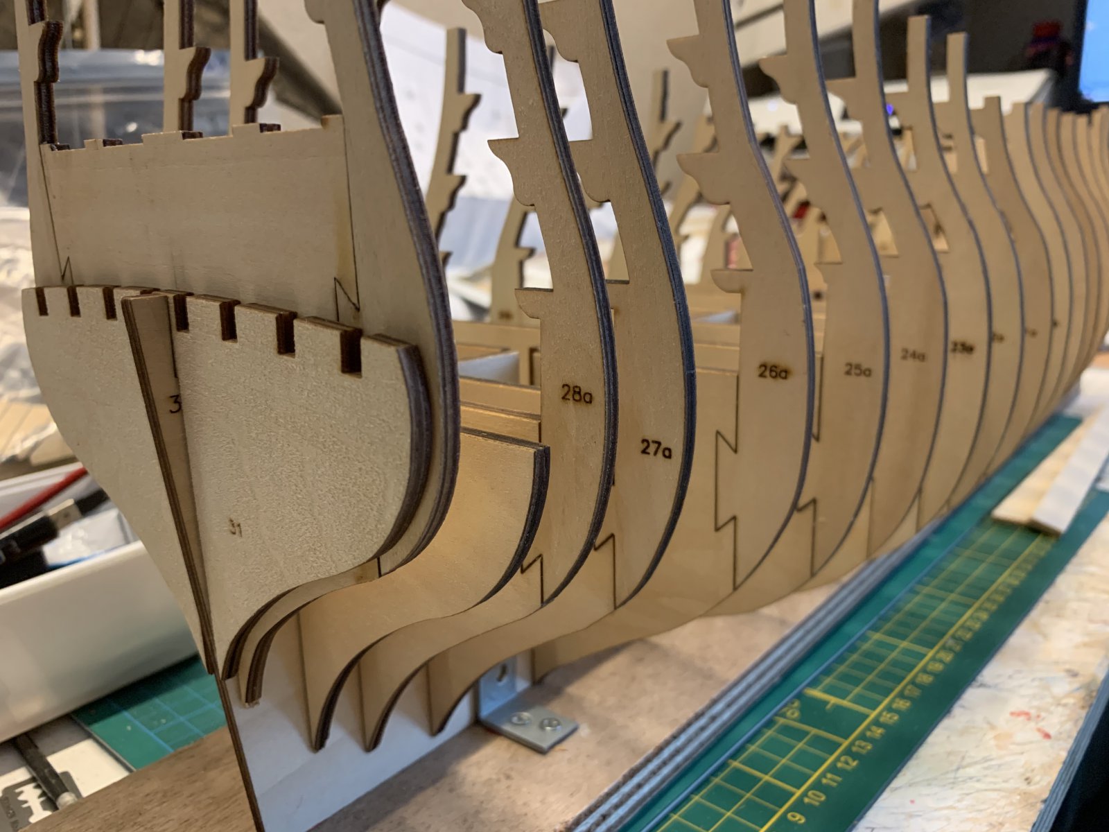

    En we bouwen weer verder.
    Als eerste de diverse onderdelen op het voorste spant (#12) gelijmd...
    Vervolgens de overige spanten "los" in de valse kiel gestoken..........
    Sommige sparingen moeste licht uit- gevijld worden, andere licht op- gehoogd met een stukje fineer..........
    Na droging van de lijm werd deze gelijk met de kiel gesneden en geschuurd waarna het spant op gelijke hoogte met de bovenzijde van de valse kiel komt........
    Uiteindelijk zitten alle spanten er netjes, en nog steeds dry- fitt ingestoken......
    Genoeg voor zover, we gaan weer wat bouwen...........

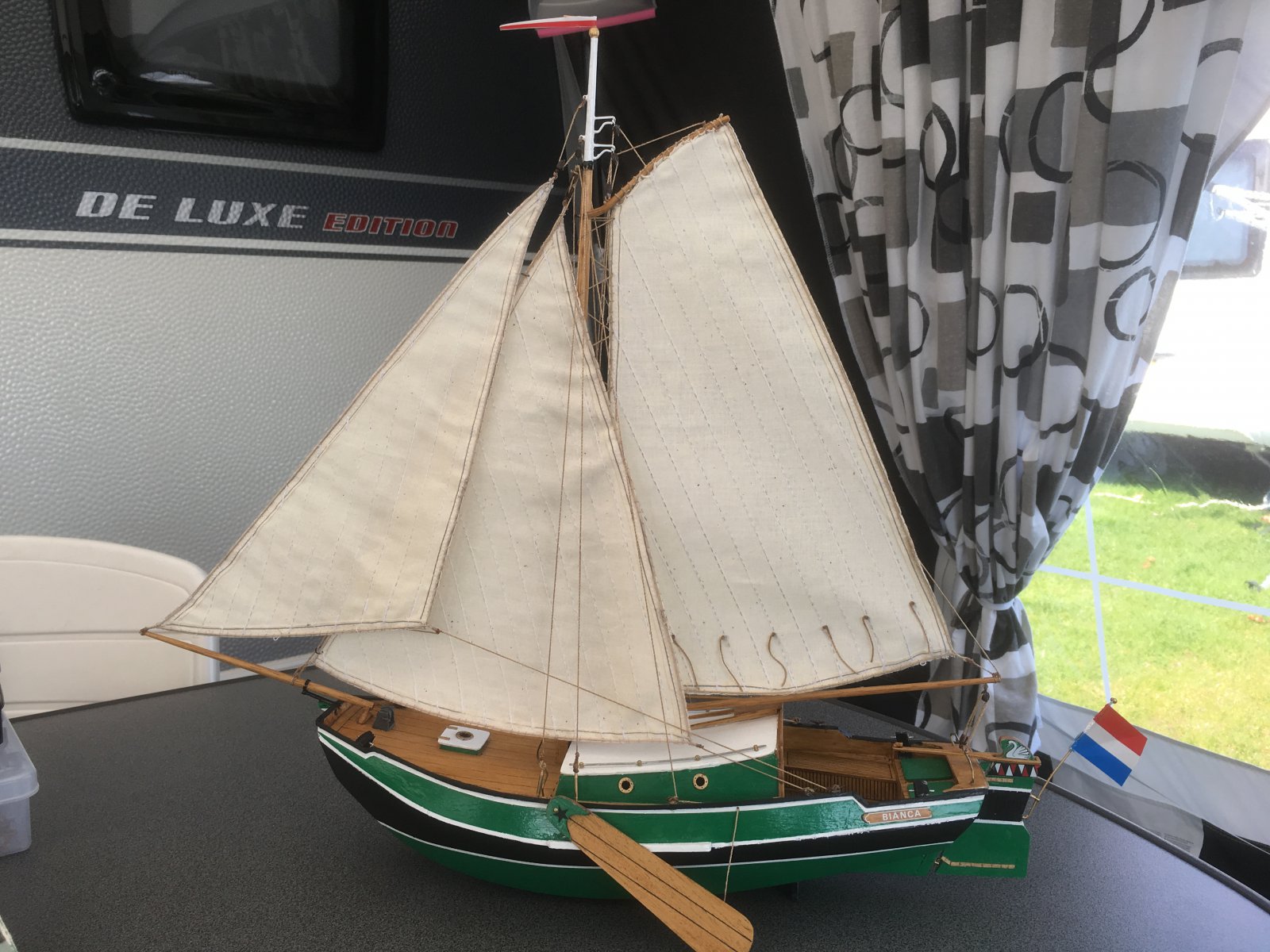

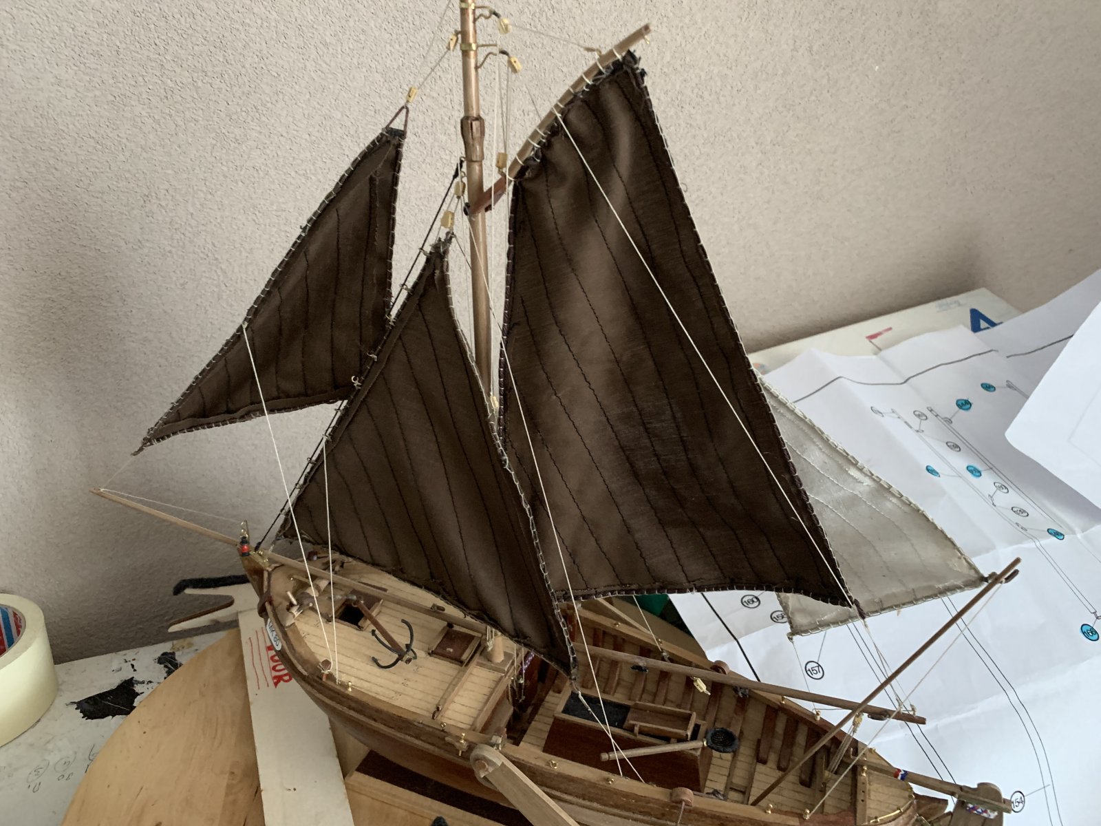

    Het is inderdaad de boeier Chris, was een leuk ding om te maken....

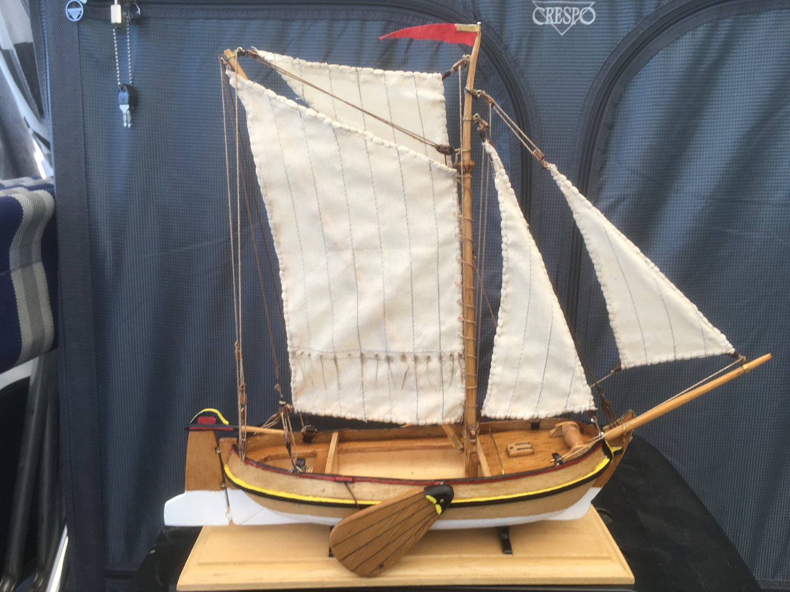

    Dit was de eerste, gevolgd door de Zeeschouw:
    Hierna de "Le Camaret";
    en de Zuiderzee Botter, maar die is nog niet helemaal af, hier moet het laatste zeil nog van afgewerkt worden:
    Maar dat doen we wel als het allemaal iets minder aan je lijf plakt......;);)
    En bedankt voor de aanmoedigingen.....

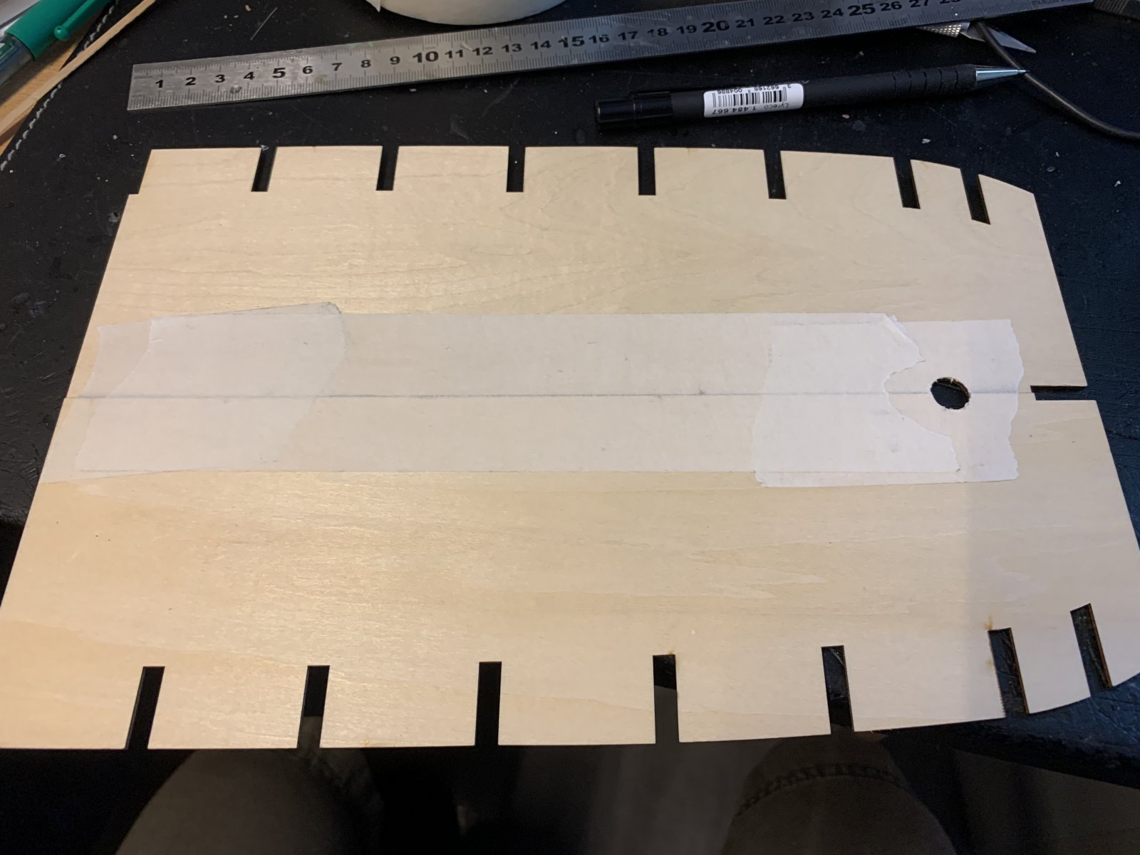

    De dekdelen aan de onderzijde voorzien van tape:

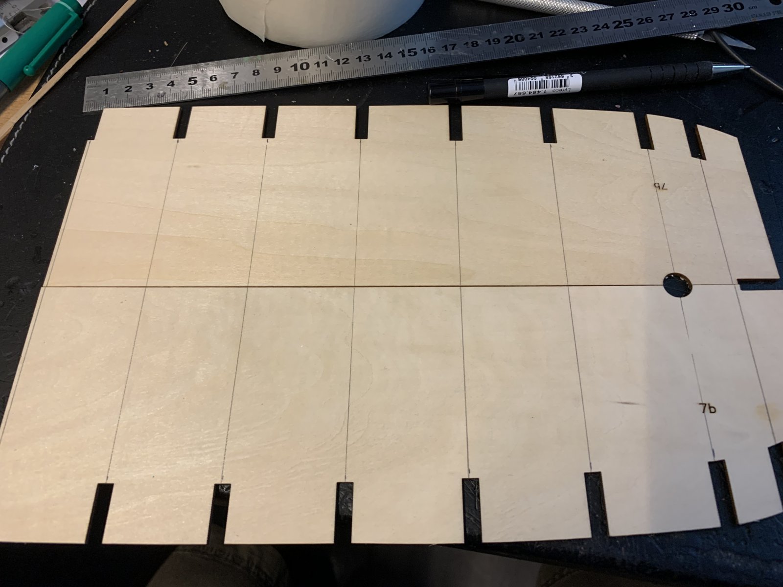

    En bovenop het midden van de spanten afgetekent:
    Zo werd alles pasklaar gemaakt:
    De dekbalken afgetekend:
