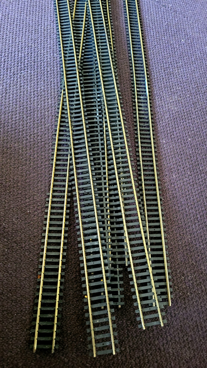

Flexrails zijn binnen, het zijn tot nu toe allemaal GT Italy rails. Wel raar: de eerste lading buigt echt heel moeilijk, en de tweede lading heel makkelijk. De 'stugge' flexrail: De 'soepele' rail: Ik las in een ander forum dat Roco twee soorten maakt: stugge (voor rechte stukken) en soepele (voor bochten). Ik denk dat dat bij GT ook zo werkt. Ik heb nu 8 stugge stukken en 15 soepele: dat is een meter of 20 aan flexrails. Daar moet ik een eind mee komen, als het tenminste allemaal aan mijn Fleischmann rails past.
als ze dezelfde code hebben wat hoogte betreft gaat het passen . lagere code geeft soms dat oudere wagong/loc's over de railschoentjes denderen en ze maken dan een ratelend geluid als je de flex in een bocht gebruikt probeer dan met een echte bocht rail te beginnen het stuk rail dat niet schuift moet aan de binnen kant komen te liggen ik gebruik blokjes om de rails vast te leggen je kunt ook houtjes zagen van multyplex gaatje in het midden en een schroef er doorheen en dan tussen twee biels de rail vast leggen anders zou het kunnen dat ze tijdens het rond buigen gaat schuiven gr raf
