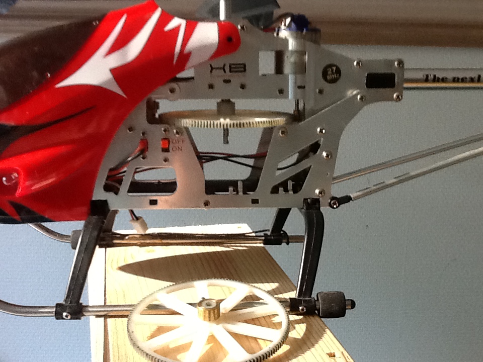

Ik wil beide tandwielen vervangen. Bij de onderste liggend in beeld zie je de koperen bus met het schroefje dat zich borgt in de inkeping aan het einde van de dunne as.
Toch krijg ik die dunne as er ook niet uit
Het bovendste tandwiel zit er nog in op de dikke buitenste as maar die heeft geen koperen busje of schroefje
Dank voor jullie tijd en moeite

Oh... tsja.... dat is coaxiaal en dat had ik niet onder "heli algemeen" verwacht...
Ben al stomverbaasd dat je er überhaupt andere tandwielen voor kunt kopen, meestal zijn dit apparaten waar eigenlijk niet echt aan gerepareerd wordt...
Zo te zien is het een klembevestiging, durf niet eens te zeggen of dat tandwiel wel van de as af KAN....
Ik ben een newbe hier
Moet ik het in een ander forum vragen of ka dit zo?
Ik zou al een eind op weg zijn met een goede tekening van deze helicopter
Ik ga kijken of ik hem er af kan schuiven
Dank je voor je tijd en moeite
Dat boventandwiel zit vast op de buiten as, waarschijnlijk met een stelschroef of een vlak kantje.
Eerst alles wat op die as zit eraf halen dus ook rotorkopje. Daarna alles nog eens rustig bekijken waarom het vast zit.
Je kan het op de eerste foto niet helemaal goed zien maar het bovendste witte tandwiel dat nog in de heli zit heeft geen stelschroefje. Het lijkt op een klemkoppeling maar weet het niet zeker

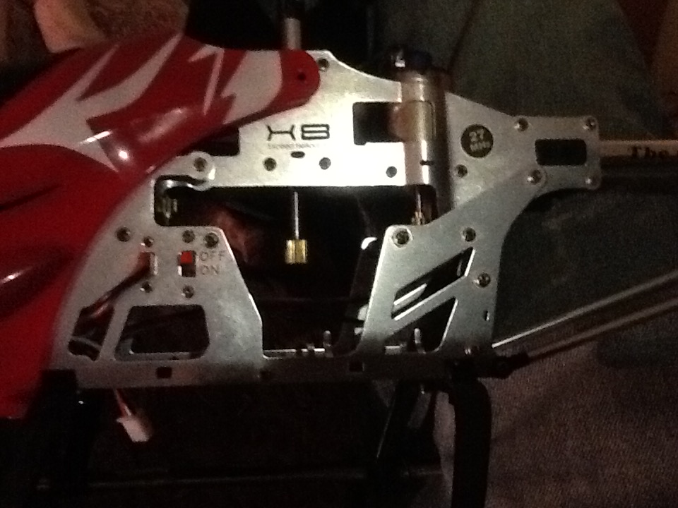

Ik heb een detail foto gemaakt.
Je ziet alleen wit plastik, maar op de as lijkt er iets te zitten gan koper met ribbels, ik weet niet of je dat kan zien
Dat geeft me het idee van een klempassing

GOT IT
Ben een stap verder ik heb het binnen asje er uit kunnen trekken met wat meer kracht. Dat bleek in iedergeval een perspassing te zijn.
Nu moet ik nog het tandwiel op de dikke as, zonder schroefje, los zien te krijgen
Dat tandwiel zit over dat messing tandwieltje (zo noem ik het maar) gedrukt dus dat moet eraf. Dan zul je weer een stelschroefje zien om het los te halen.
Ook gelukt het was dus een perspassing, gewoon harder trekken :-)
