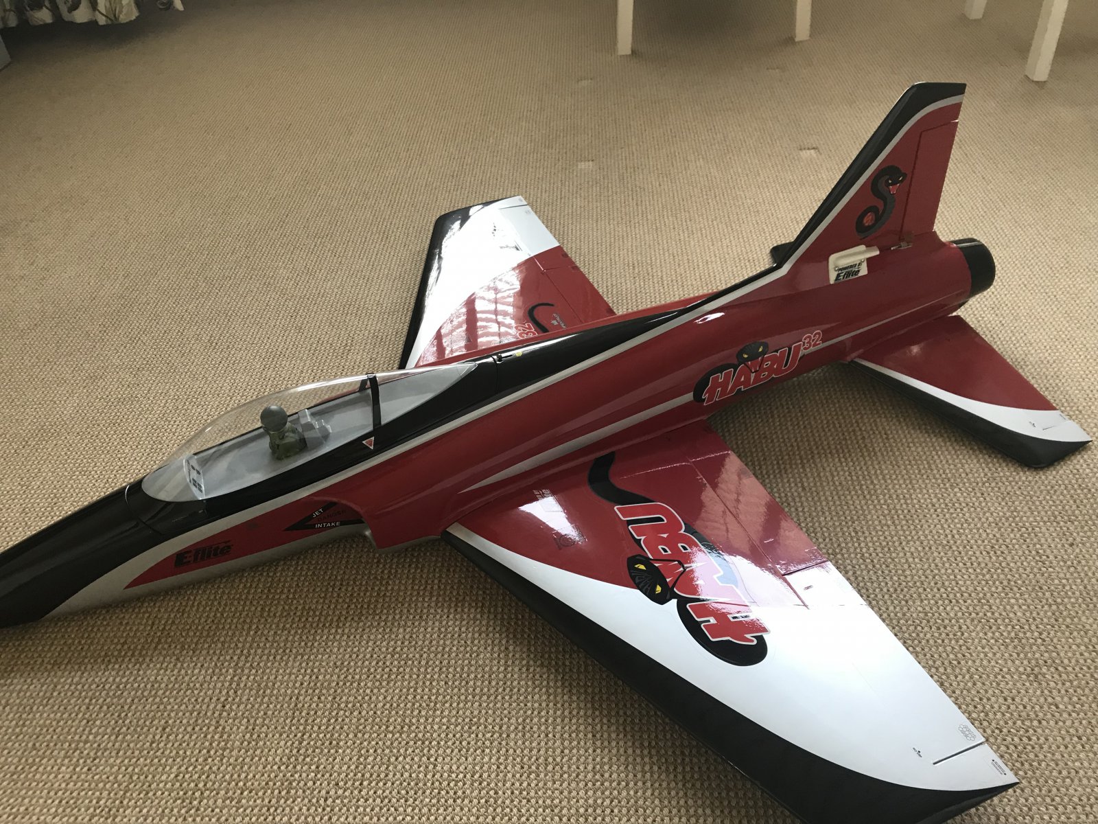

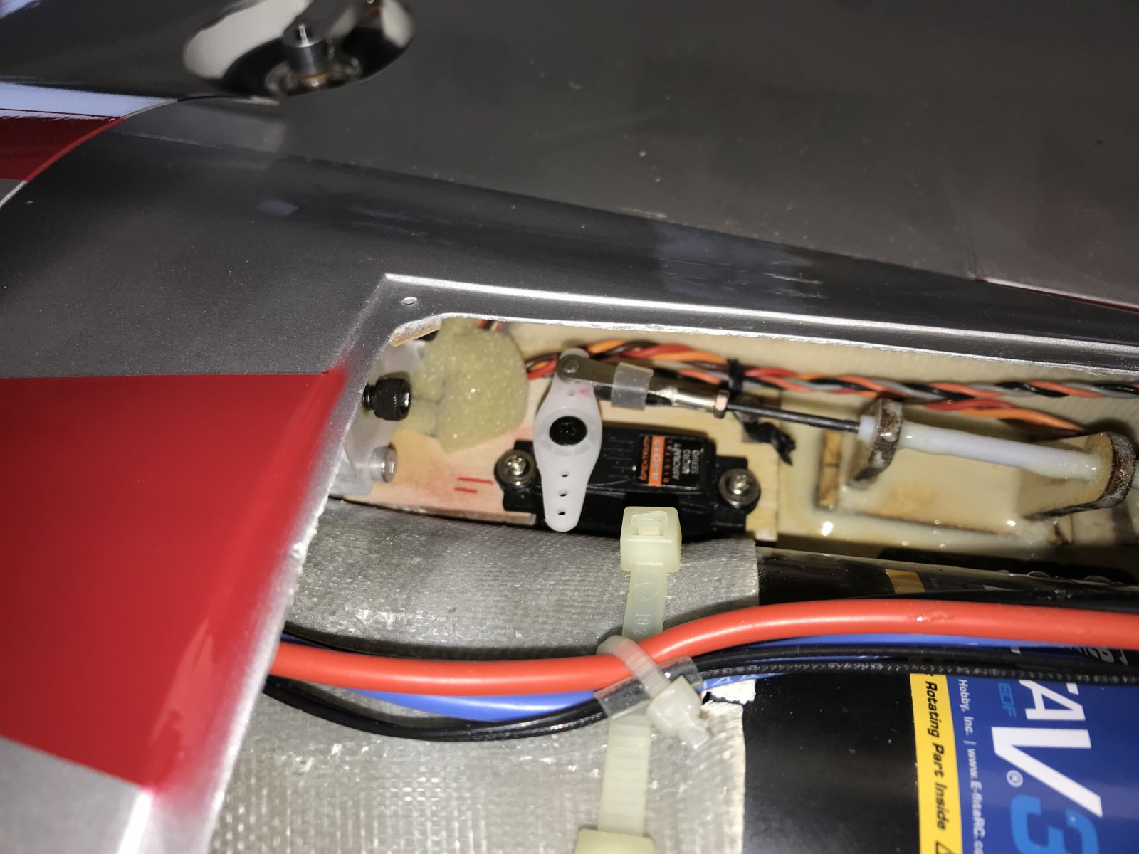

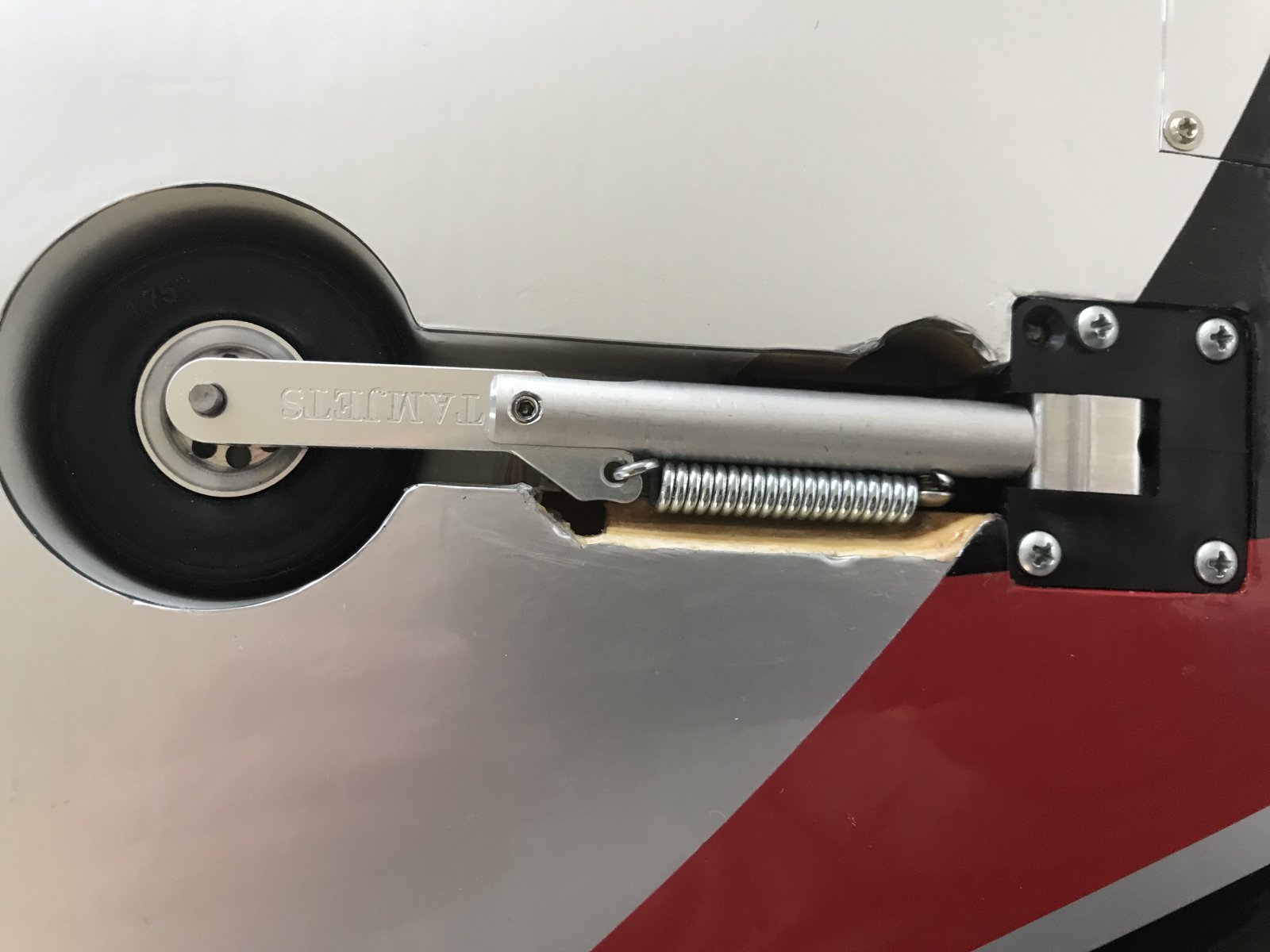

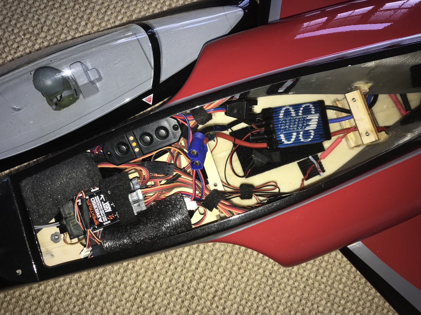

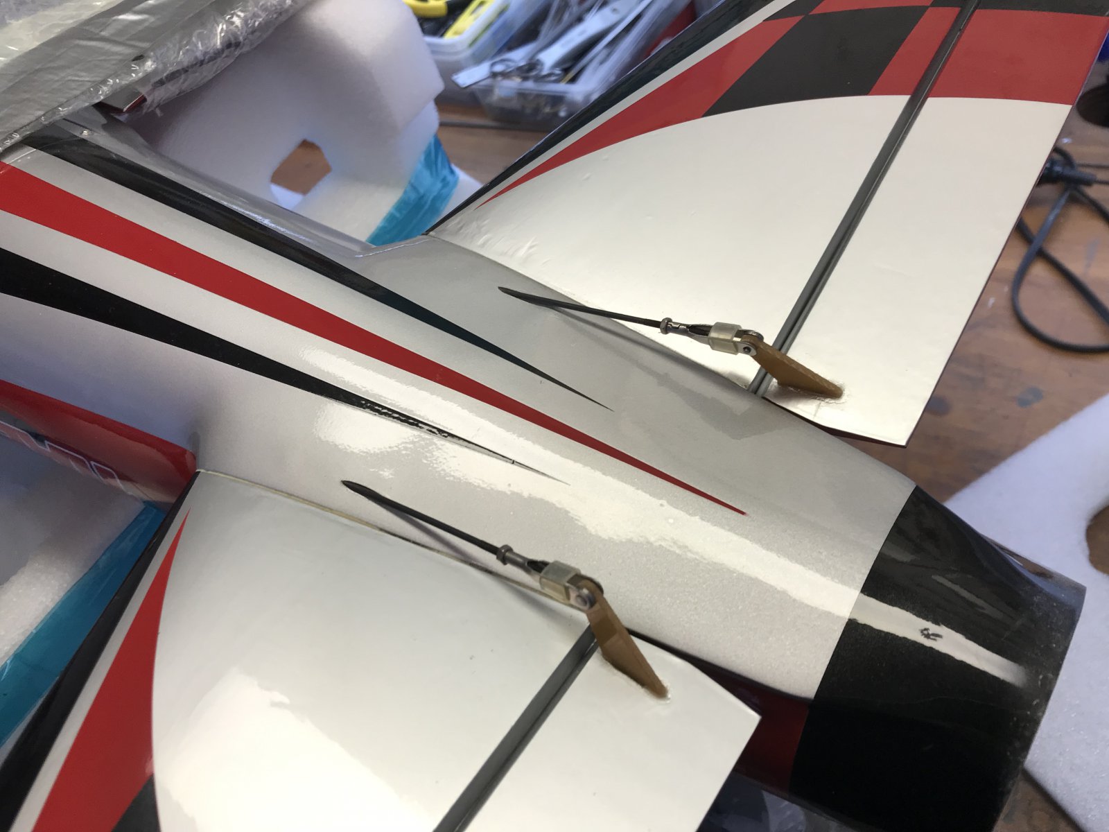

    Heb een HABU 32 met TAM JET poten en Eflight retracts gebouwd al geruime tijd op zolder liggen en ben nooit aan EDF vliegen toegekomen. Alles is nog nieuw.
    Wat denken jullie van de nieuwe King Tech K45G voor in deze HABU ???
    Hoeveel liter moet er in de tank??? en heel klein pijpje achterin? Wel dubbelwandig denk ik IMG_0766.jpg IMG_0765.jpg IMG_0764.jpg
