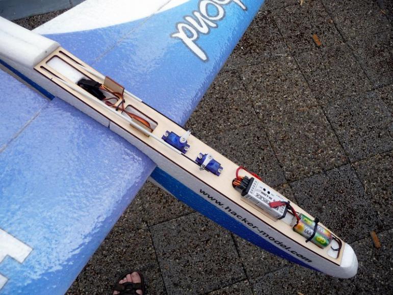

Hier de machinekamer.
full
Mooie opzet van de installatie. Onder het triplex plankje nog 2 buisjes waar de pennen van de cockpit kap (3-D geprint) in passen.
full
Er zitten veel leuke constructie vondsten in.
Mijn model weegt vliegklaar met 4 stuks 1000 mAh GP AAA cellen en 4 x TP-SG90 servo's 575 gram, 25 gram minder dan op de doos staat.

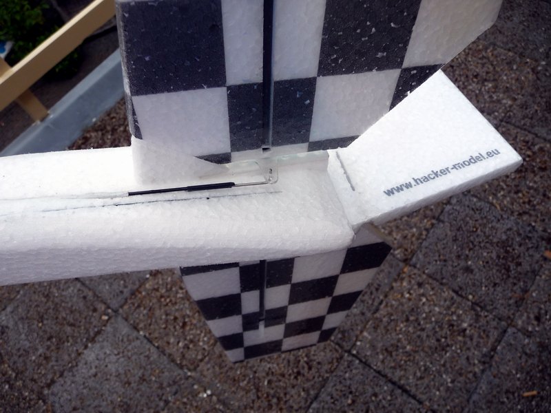

De stabilo aansturing is conventioneel maar door de hevelarmen kom je op ruim 60° naar ieder kant, bijna madflight waarden.
