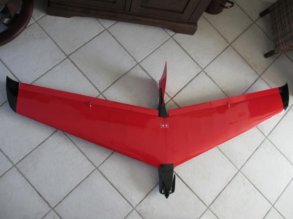

Inmiddels een jaar later dan gedacht is mijn Hai 2 nu bijna klaar.
Het is een Ferrari rode uitvoering geworden eenvoudig maar wel opvallend.
Hij is helemaal uit timmerplaat gesneden ook de ribben en met balsa afgedekt.
Er lopen al een paar bouwdraadjes dus daar vermoei ik jullie niet mee.
Ik zei bijna klaar want ik loop tegen een afstellings probleem aan.

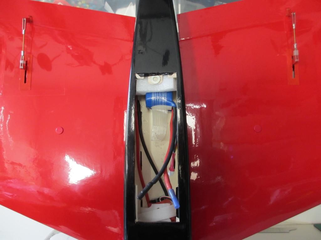

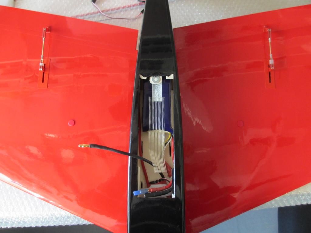

Oke nu de Hai 2
Met 4 S 3300 mAh, punaises zijn het CG
Met 3S 2200 mAh
