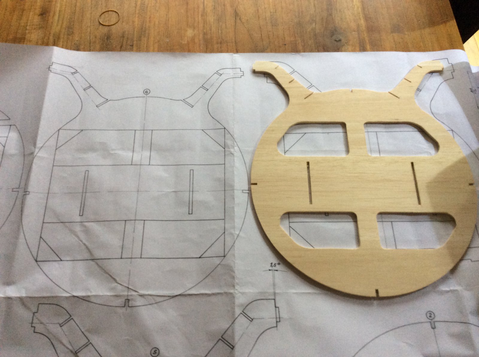

    Heb dit voorjaar een tekening aangeschaft bij de VTH shop in Duitsland van de Bulldog van Hall Springfield.
    Vervolgens ben ik opzoek gegaan naar een portaalfrees om e.a. te kunnen bouwen. Klinkt allemaal eenvoudig, is het niet, komt veel meer bij kijken dan eerst gedacht maar met wat hulp van een collega bouwer zijn we op de goede weg. Om de frees aan te sturen heb je bestanden nodig die eerst met bijv. Autocad getekend worden. Hieronder een klein voorbeeldje.
    Project gaat nog wel wat tijd in beslag nemen eer het klaar is maar we gaan weer een periode in om lekker te bouwen.

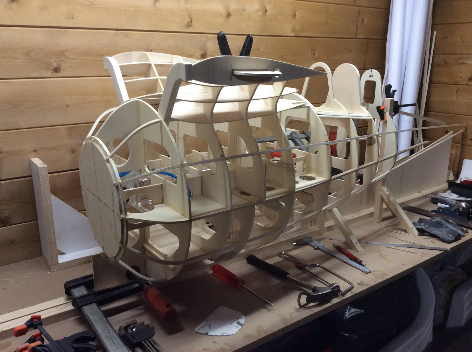

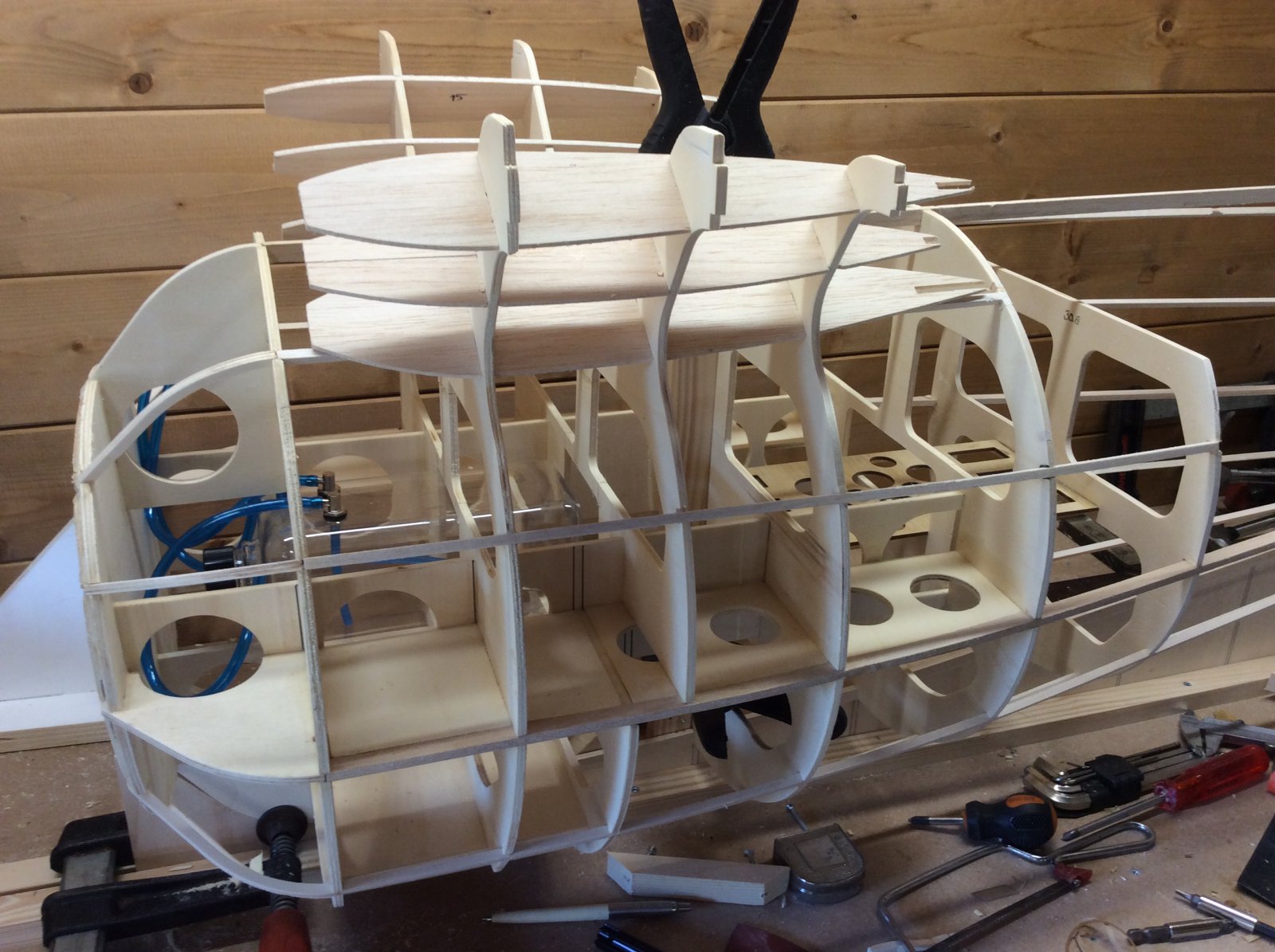

    De tekening zoals gekocht kunnen niet meer dan als een begin gezien worden, ze zijn niet compleet en ook niet de juiste maten. Heb daarom besloten enkele delen te maken, vervolgens in elkaar zetten en de volgende delen aan de hand van het samengestelde te frezen. Op de tekening wordt ook gesteld om hem te maken van balsa en enkele delen multiplex. Heb er voor gekozen om de eerste 8 rompdelen van 5 mm multiplex te maken en de rest van 4 mm multiplex. Model zal hierdoor wellicht zwaarder worden maar liever iets zwaarder dan te zwak.

    kleine kanttekening: Hij lijkt nogal op de gee bee qua idee en rompvorm.
    de voornaamste problemen rond het vlieggedrag van de gee bee hangen samen met een hoog gewicht tov vleugeloppervlak
    vanwege de hoge vleugel zul je bij deze wat minder last hebben van rare nukken bij landen en opstijgen, dus dat scheelt wel
    Maar persoonlijk zou ik (en dat zegt wat) proberen te schaven waar logisch..

    Bedankt voor je input, model komt volgens tekening op 16 kg, ga daar ook naar streven.

    Op de tekening staat de16 kg doorgestreept en veranderd in 12,5 kg, lijkt me beter te kloppen.

    Als je uitgaat van 16, en je weet al dat je naar 12,5 kg moet, heb je nog wel wat schaaf werk:D
    Enig idee hoe je “echt” uit gaat komen met je houtwerk en alles?

    Nee, nog geen idee waar hij op uit gaat komen, hangt ook af van welke motor het gaat worden, zit ook 0,5 kilo verschil in. Vleugel en staart worden geheel van balsa. Zal regelmatig wegen om een idee van het totaal te krijgen.
