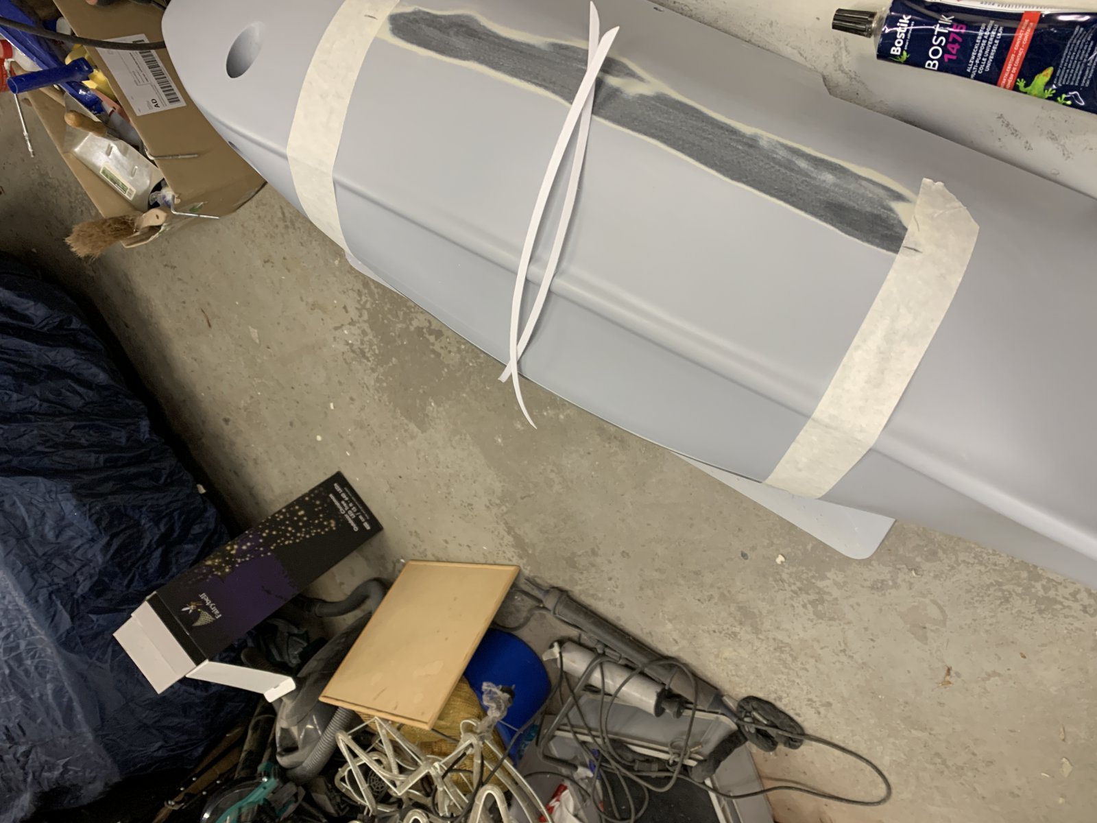

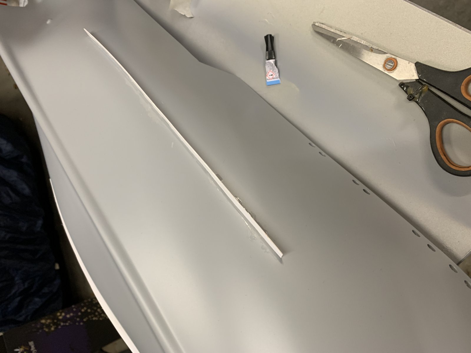

Update, dacht doe eens wat kleur op de romp was vergeten de stabilisatoren er op te lijmen. Dit gedaan met seconde lijm maar dat bleef natuurlijk niet zitten op de verf, dus maar weer kaal en vanavond nieuwe lijm poging op het kale kunstof.

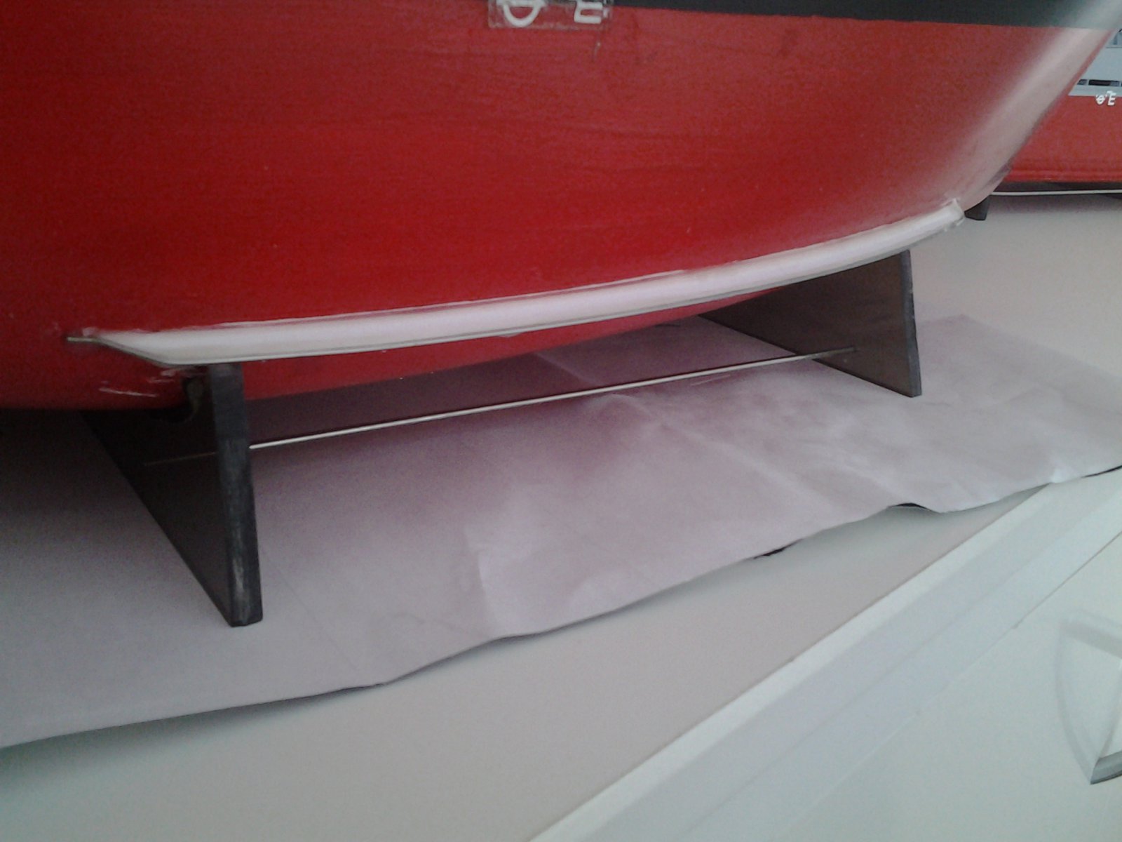

Op mijn Smit Finland heb ik de kimkielen met CA-lijm gefixeerd en daarna aan beide kanten tegen de romp afgesmeerd met epoxylijm. Langs de buitenkant van de kimkielen 1 mm RVS rond gelijmd. Zit er al 3 jaar op. Op de lijmplaatsen alleen de verf dof geschuurd. Gr. Klaas.
