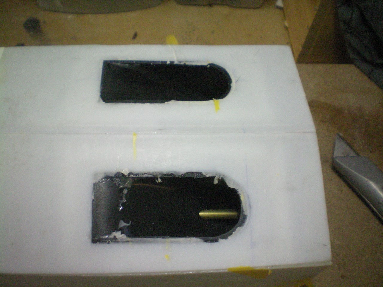

Vandaag een tijdje bezig geweest om de Jets in de romp te plaatsen.. Van nature ben ik nog wel eens ongeduldig.
Dan pak ik iets te groot of te snel gereedschap en dan is er weer net iets teveel weggehaald.
Dus had ik mijzelf voorgenomen om alle tijd te nemen om de openingen te zagen en alles netjes op maat te maken.
Koste veel vijl werk maar het bleek de moeite waard. Alles past precies en de jets zitten op een paar plekjes vast met 10 sec. lijm. Een goede les voor de volgende keer.

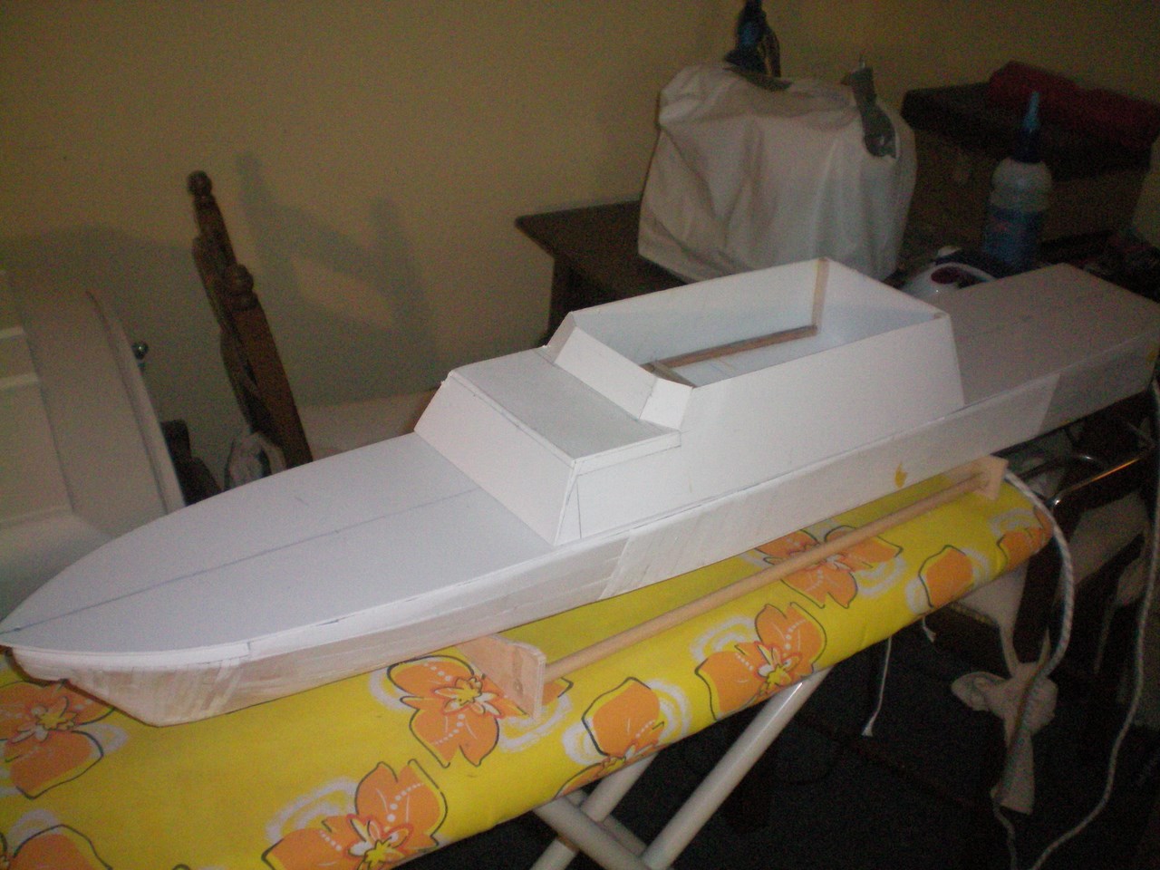

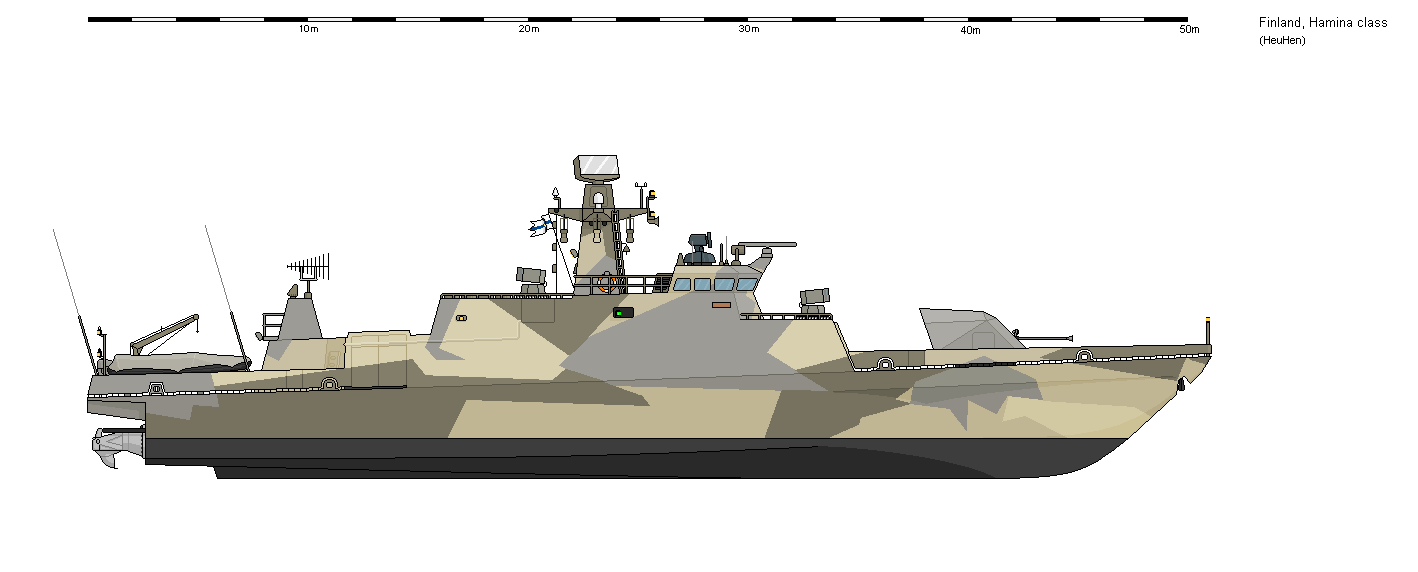

Afgelopen dagen bezig geweest om de opbouw vorm te geven. Het valt me tegen omdat ik constant van foto's moet werken. Ik heb wel een soort zij aanzicht tekening waarvan via een om - rekenmethode
de maat kan bepalen. Gisteren kwam ik op het idee om deze tekening met 425% te laten vergroten.dan hoef ik niet zoveel met de calculator te werken. Ik heb al wel veel foto's verzameld. Maar door de camouflage kleuren is het moeilijk om
de hoeken de lijnen en verhoudingen te bepalen.Wat ik het meest mis is een zgn..helicoptervieuw.
Heb al verschillende uren rondgestruind op internet om die te vinden. Maar helaas,een schuin van boven foto is het hoogst haalbare.

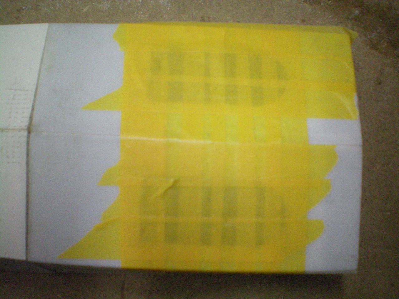

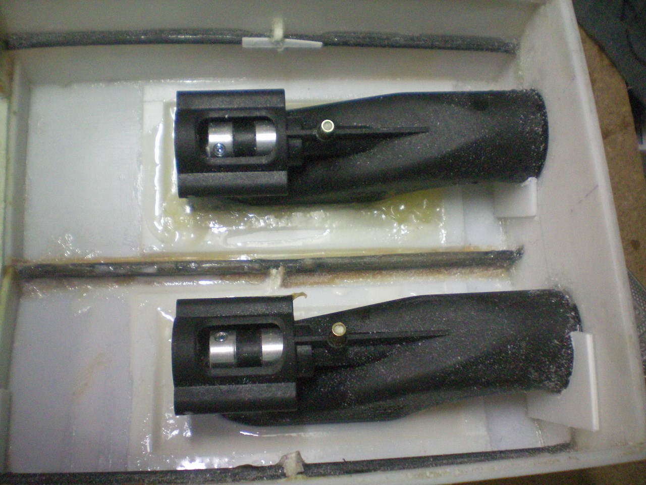

Vandaag kreeg ik de giethars binnen. Kan niet buiten werken dus moet het op zolder gebeuren. Dakraam wijd open.
Masker en bril op en gieten maar. Natuurlijk eerst de onderkant afplakken.
Bijlagen
    251,3 KB · Weergaven: 232
    198,9 KB · Weergaven: 233
Vanmorgen maar even wezen kijken hoe de giethars was uitgehard. Het zolderraam heeft de gehele nacht open gestaan om de boze dampen te laten verdwijnen. De jets zitten als een huis. Twijfelde even of er voldoende hechting zou zijn met het geschuurde ABS. Had trouwens niet gedacht dat er zoveel hars tussen het afgeplakte gedeelte zou lopen. Helaas vergeten om hier een foto van te maken. De gehele instroomopening was bedekt met een dun laagje hars. Maar dit was prima te verwijderen. Wil nu een paar teststrookjes maken om te zien af ik de gehele romp kan (lakken) met giethars.Ik weet alleen nog niet of de giethars zich hecht aan het door mij gebruikte Fortex 2mm geschuimd pvc materiaal. Dat is het (leuke) :weetnie: aan het werken met nieuwe materialen.

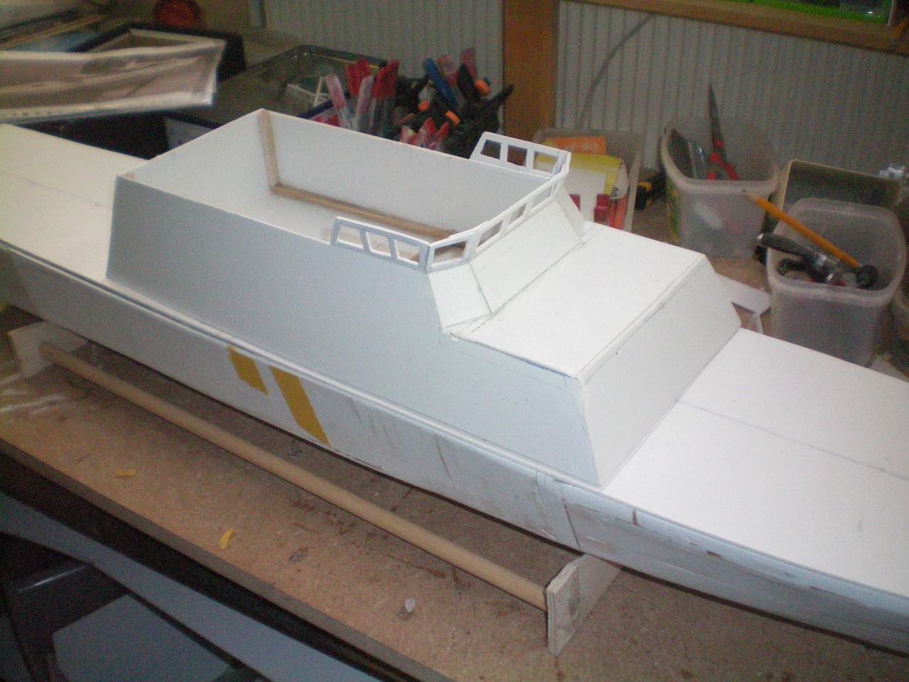

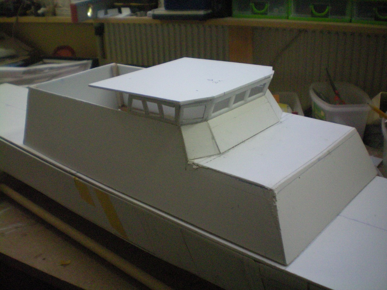

Beetje jammer maar het giethars hecht niet echt goed aan de Fortex. Hier een tussenoplossing voor bedacht. Omdat het zo moeilijk uit te leggen is zal ik als het zover is het met een paar foto's illustreren. Heb me bezig gehouden met de opbouw. De zijkant bestaat uit een gedeelte.
De verbindingen maak ik met balkjes balsahout 0,6 x0,6 die prima verlijmd kunnen worden met 2Dkit van de Action. Fortex 2mm en balsa is een goede combinatie. Vormen een lichte solide verbinding. Daarna aan een moeilijk gedeelte begonnen. De ramen in de stuurhut. Alles moet onder graden gemaakt worden en bijna niet een raam is gelijk.

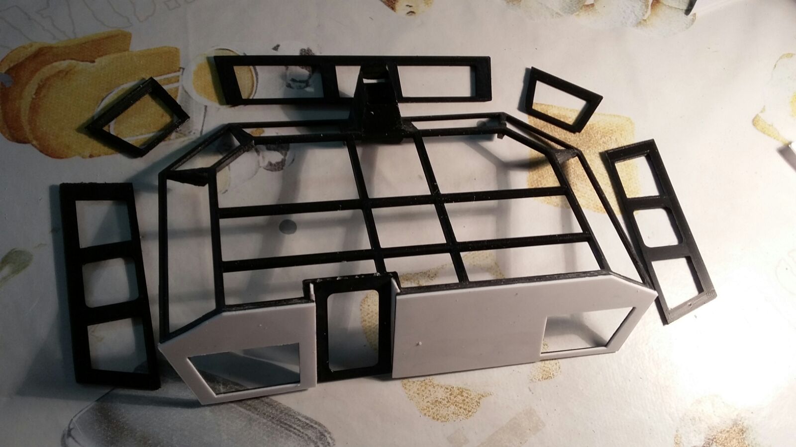

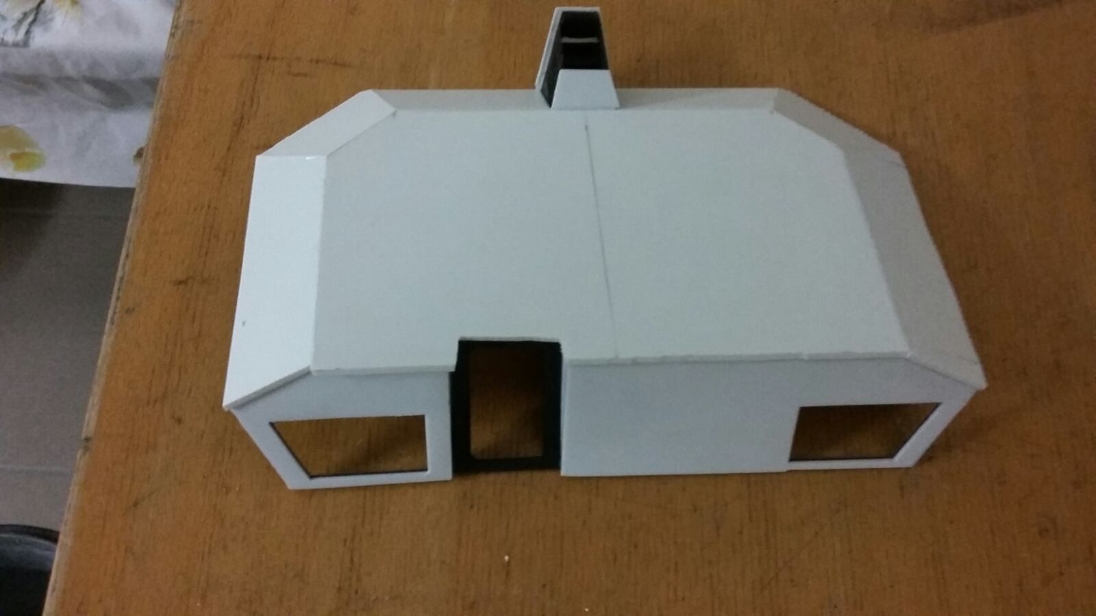

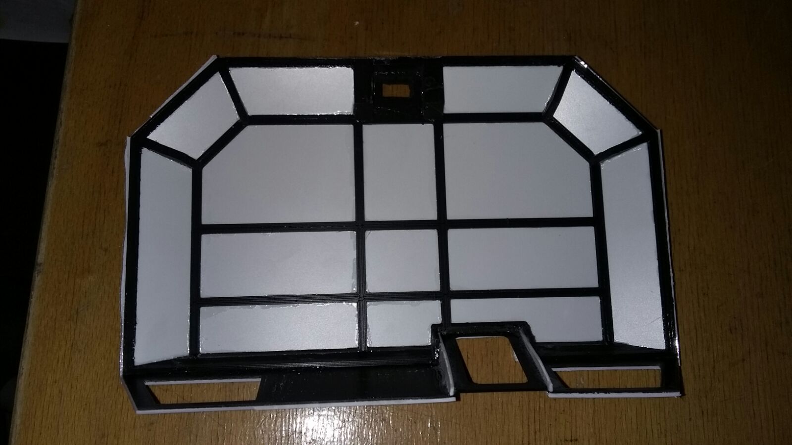

Andreas Eichner mijn Duitse mede bouwer is in het bezit van een 3D Printer. Hij maakt veel onderdelen met deze printer.
Nu is een 3 D printer natuurlijk hartstikke mooi. Maar je moet hem wel kunnen programmeren. Maar het resultaat is er wel naar.
Is dat mooi of is dat niet mooi? Geweldig natuurlijk. Als ik zoiets zie wordt ik daar hebberig van. Maar ja 1200 euro voor een beetje goede 3D printer. Dat speel ik zo een twee drie niet klaar thuis. Nee helaas moet ik het hebben van het snij, zaag en vijlwerk. Ooit zal er wel een komen. Maar dan moeten ze wel 70% goedkoper worden.
