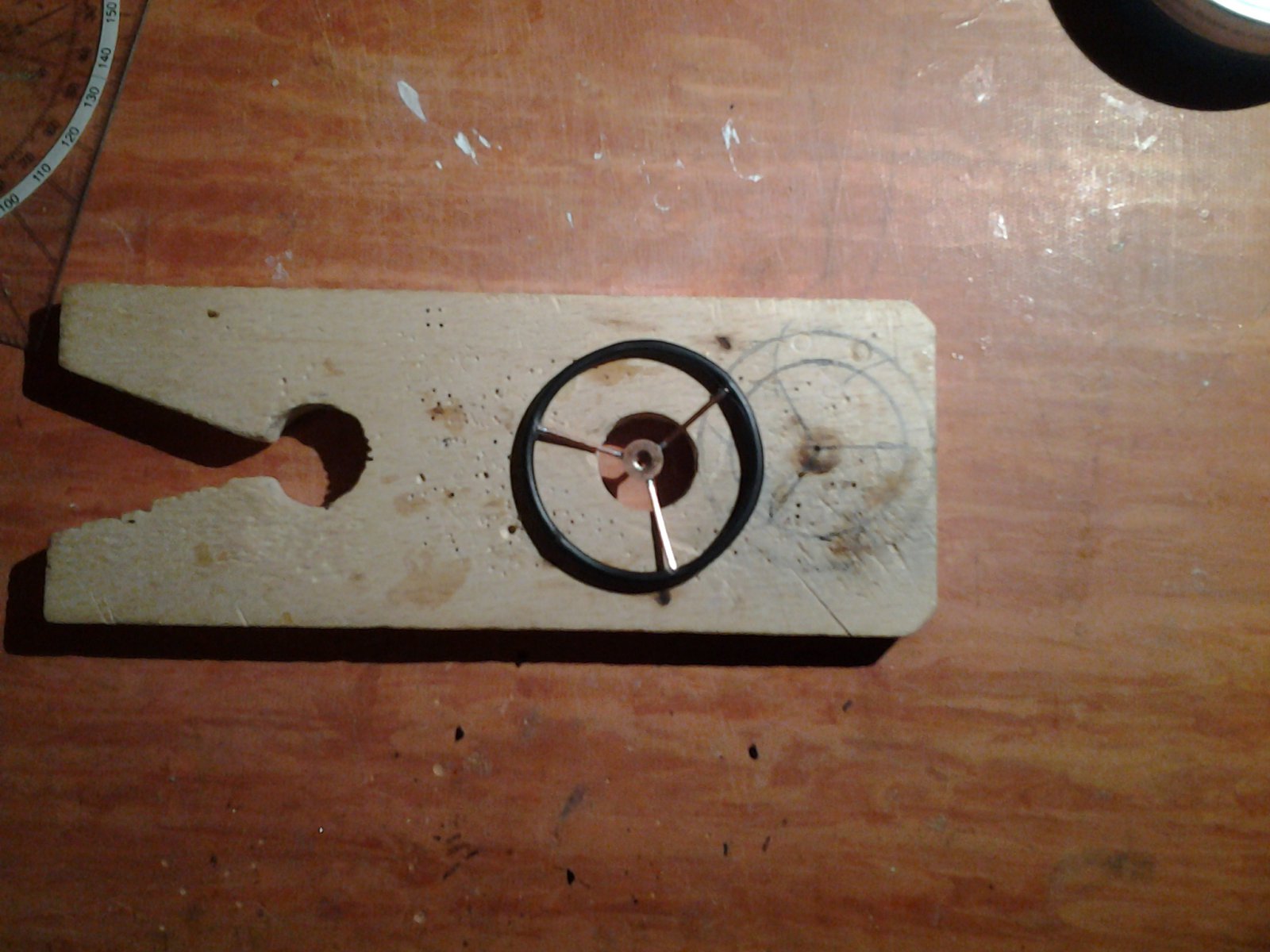

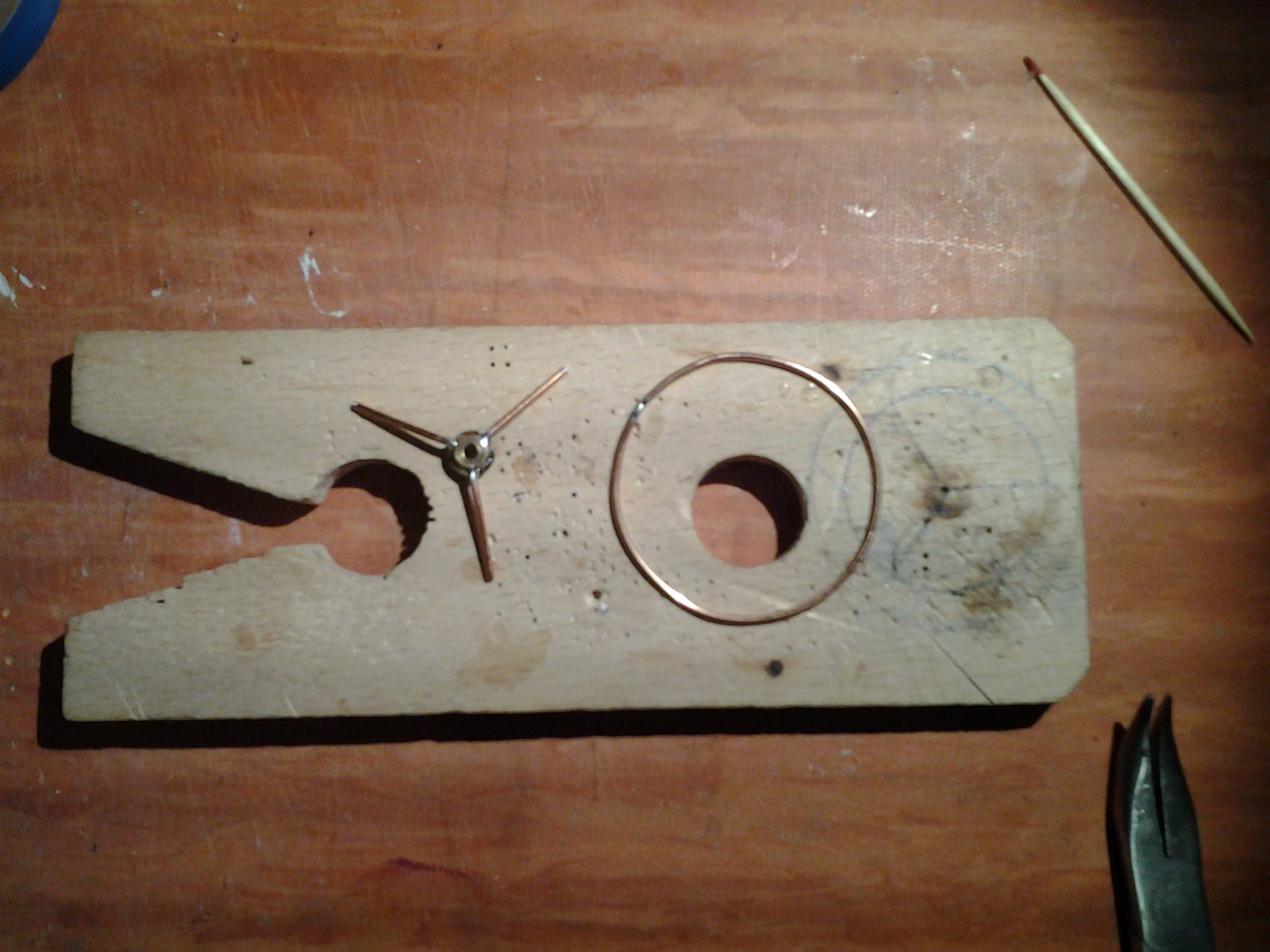

Jaap, Gewoon eens proberen om zo'n jachtwiel te maken. Neem daartoe koperdraad van pakweg 1 mm dik. Neem voor de naaf een paar messing ringen. De spaken per stuk in een soort S-bocht buigen. Daarna het geheel op een plaatje triplex fixeren met wat knopspelden en dan met wat soldeerpasta en tin de boel aan elkaar solderen. Gewoon wat gaan zitten oefenen. Hieronder een paar plaatjes van een stuurwieltje dat ik voor een kennis maakte. Alles, op het ringetje na van afvalmateriaal. Is wel geen jachtwiel, maar het gaat om het idee. Succes ermee! En voor een echt motoridee/geluid raad ik je een Beier module aan. Is wel even een rib uit je lijf, maar geeft veel mogelijkheden. Buiten ontelbare geluiden kun je er ook een twaalftal andere dingen mee sturen. En wil je gaan varen, kom dan eens kijken in Maasdam. Vanuit Spijkenisse ben je er binnen een half uur. Heel geschikte locatie met een verharde lage oever en parkeerplaatsen op een meter of acht van het water. Gewoon even kijken bij Ik ga varen, of Waarmee heb jij gevaren. Gr. Klaas.
