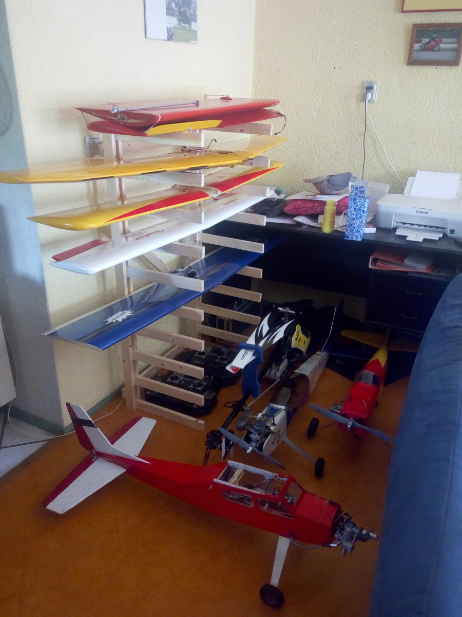

    Hallo allemaal,
    Ik dacht dit eens te delen, wie weet kan iemand wat met het idee.
    Mijn huis is een leuk huis, maar geen enkele kamer is echt geschikt als hobby-kamer (tenminste... dat hangt van de hobby af, maar voor modelbouw, niet echt...;) ).
    Hoofdzakelijk omdat de hele bovenverdieping direkt onder de kap zit, en dus overal schuine wanden die tegelijk plafond zijn. Kun je weinig mee qua opbergruimte.
    En ondertussen begint het aantal vliegtuigen een beetje de pan uit te rijzen, wat gewoon lastig begint te worden.
    Ik kan, buiten de huiskamer, verder nergens fatsoenlijk planken of beugels aan de muur kwijt, maar ik moet die rij met vleugels en zo toch érgens kwijt.

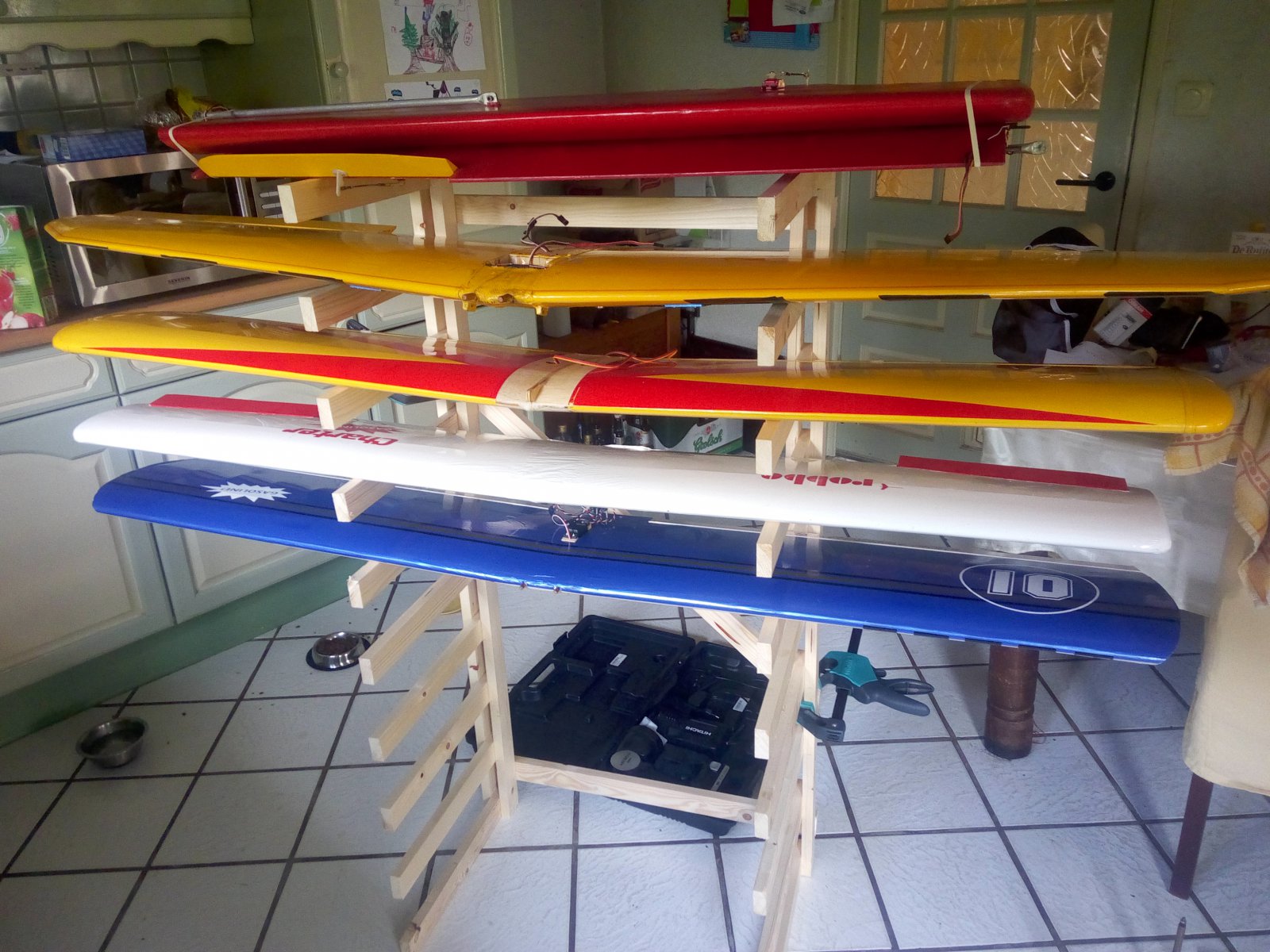

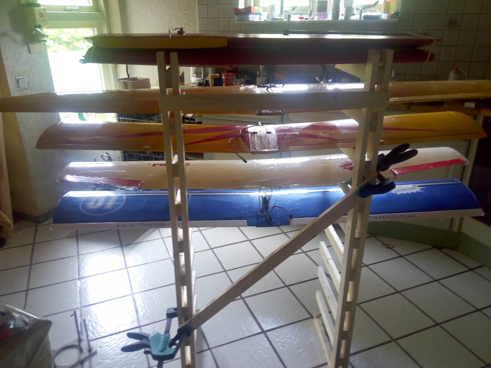

    Dus gisteren even langs de bouwmarkt, en voor 25 euro latten gehaald, en een avondje met de zaag, witte houtlijm en lijmtangen in de weer geweest. Resultaat een verplaatsbaar vleugel-rek.
    Mischien nog niet ideaal, maar ik kan nu die bende tenminste ergens in een hoekje neerzetten, en als het nodig is, (tijdelijk) ergens anders plaatsen.
    En dit ruimt de woonkamer in ieder geval ontzettend op:

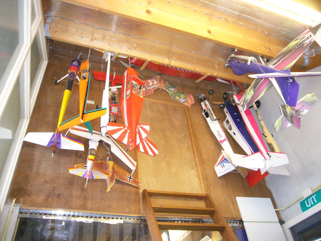

    Rompen probeer ik aan het plafond te hangen (twee schroefhaken, en dan twee touwtjes met een lusje aan de einden).

    Bij mij hangen de rompen ook aan een stuk schuin dak in de garage. Met een kettinkje om de propeller voor de zware modellen en een touwtje voor de schuimpjes.
    Voor de vleugels wil ik ook zo'n rek, maar bij de laagdekkers zitten daar vaak wielen aan, die dan naar beneden uitsteken, waardoor de vleugels niet vlak boven elkaar kunnen.

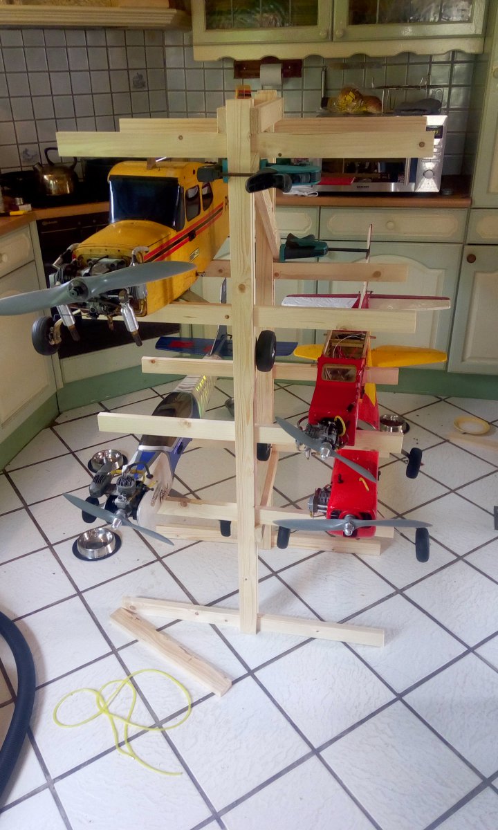

    En het vervolg is er ook....
    Hier komen overigens wél wieltjes onder, want met alle op dit moment aanwezige rompen er op zal het geheel toch al gauw 30 kilo wegen....

    "brutus,
    Beetje griezelig
    Wieltjes onder een rek met deze kostbaarheden.
    Duwen en trekken is riskant.
    Zet je de rompen vast voor transport?
    Maar:
    Rubber zwenkwielen op die vloer zal het beste zijn denk ik.
    Succes Brutus
    Willum

    Nee, dat gaat puur om het rek een paar tientallen cm heen en weer te kunnen bewegen, want anders kan ik niet lekker langs dat rek komen. Ik ga er echt niet mee aan de wandel, en normaliter komt er niemand op die kamer anders dan om een vliegtuig te pakken of weer op te bergen.
