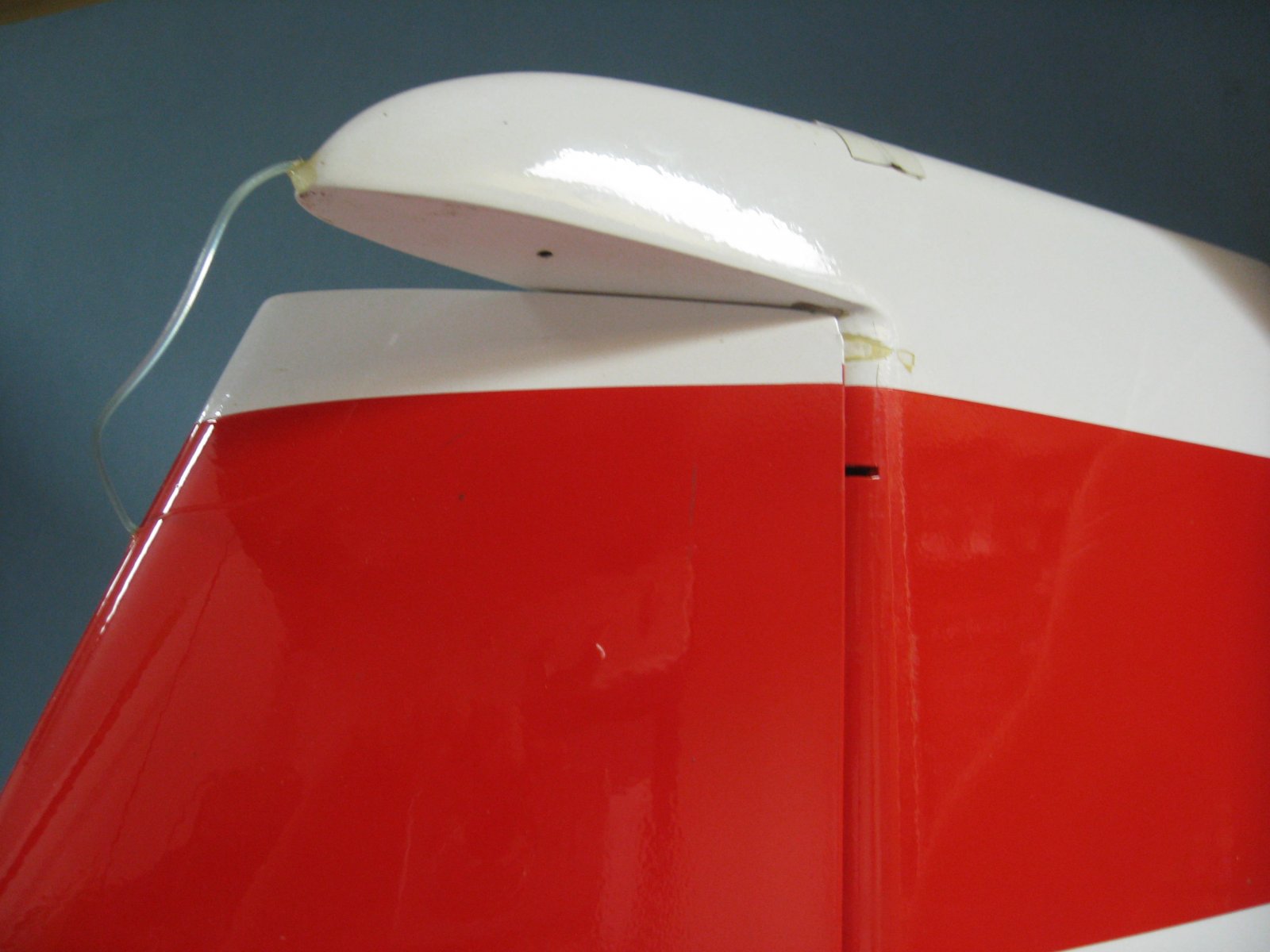

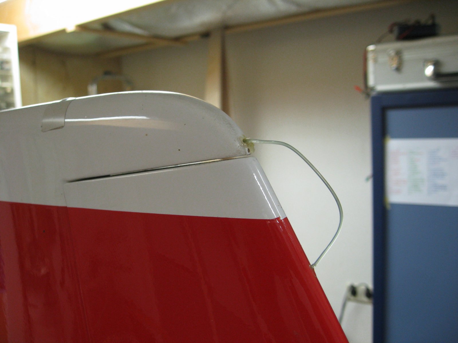

    Je ziet met de sleep dat de lijn steeds gevaarlijk langs en over de opening onder de hoornbalans van het rudder gaat. Moet je op een vervelend moment afkoppelen is de kans groot dat het touw daar tussen schiet. Is de "doodsoorzaak" van menige sleepkist geweest.
    Remedie, een ïsolatie "worst" over het gedeelte van de lijn schuiven, dat tegen het verticale kielvlak komt. Of een dikke nylon lus over de gleuf heen zetten. IMG_6376.JPG IMG_6378.JPG

    Precies.....naar aanleiding van deze beelden heb ik dus meteen mijn sleepkabel aangepast. De knopen zijn er uit, ik heb de lus genaaid (benaaien in zeemanstaal), met isolatietape vlak gemaakt en een dikke worst eromheen om dat te voorkomen.
    Het lukt mij met de hand niet om die tussen die kier te krijgen en afwerpen gaat nu ook 100% betrouwbaar. (1 op de 5 keer bleef die hangen)

    Een veelgemaakte fout is de worst direct achter de koppeling te laten beginnen. Dat moet niet. Hij moet pas vlak vóór het kielvlak beginnen en er een flink stuk achteruit steken. Dan verdwijnt hij mooi naar achteren bij afwerpen. Is de worst vóór te lang dan valt hij na afkoppelen naar beneden en blijft om het stab hangen.
    Een andere reden is dat je niet bij te hoge snelheden moet afgooien maar eerst flink snelheid reduceren.
    Tja, het zit'm soms in de kleine details!
    Heb het ook allemaal met schade en schande moeten leren....
