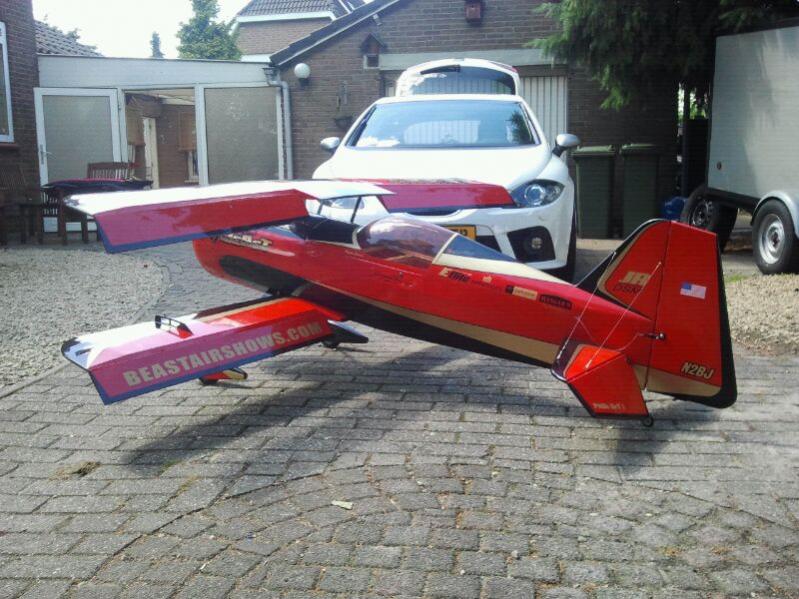

Ik heb deze kist besteld maar ik weet niet wat ik best van motor zou plaatsen,hij is ontwikkeld voor de DA100L maar blijkbaar plaatst men ook de DA120.
Het is niet de bedoeling om 3D te vliegen maar wil geen vermogen te kort hebben en vlieg ook liever half gas aan lager toerental omwille van geluid.
Wie heeft hier ondervinding mee en is de inbouw identiek,groote van de motor scheelt weinig of niets heb ik de indruk.

hey ik heb de beast van H9 ook alleen nog niet vliegend bij mij komt er de dle 111 dit zou meer als genoeg moetten zijn bert delaere heeft deze even gevlogen met een da 120 volgens hem wast die motor echt te zwaar.
hij is trouwes 2.26m
ik kan niet in je portomonee kijken maar na mijn mening is een dle 111 vermogen/kwaliteit/betrouwbaarheid de beste keus.

als hij voor een da ontworpen is, dan is hij ook voor een dle ontworpen..deze hebben exact dezelfde maten.
mijn ulti is ook voor de da ontworpen, maar heeft ook de dle gekregen...past als piet in griet.
Een DAvoor de naam/merk is meer een reden dan omdat hij er voor ontworpen is.
Is hij ontworpen voor een DA100 dan is DLE100 of 111een gelijke.
Als da120 wat zwaar is dan is een DLE111 toch niet verkeerd.

Ik heb meermalen met deze kist gevlogen, het is een heerlijke kist die alles doet wat je wilt.
De DA100 die erop zat deed alles wat 3D technisch mogelijk was, AND THEN SOME.
Typisch tweedekker was het kleine verschil tussen weinig gas en volgas in snelheid.
Houdt de kist licht en monteer een boxer in de 100-111cc klasse met een paar goede pijpen en een 3 blad prop. 2 blad om voluit te gaan op shows e.d.
Ik zeg het nogmaals, houdt de kist licht, dan heb je letterlijk een BEAST in handen.
Oh ja, servo investering is heel belangrijk, er zitten enorme deuren op die flink moeten werken.
Je zult regelmatig een servo issue oplopen.
Besteed ook aandacht aan de spandraden die over de staartvlakken lopen. Zorg dat de solderingen niet los kunnen schieten of afbreken. Alles aan schroefjes e.d. daar gaat los, kapot of anders. Houdt reserve bij de hand, het kan een vliegmiddag aardig verkloten.
Je blijft inspecteren en problemen die door trillingen ontstaan oplossen, zeker bij de dunne staartvlakken en de aansturing van de roeren.
