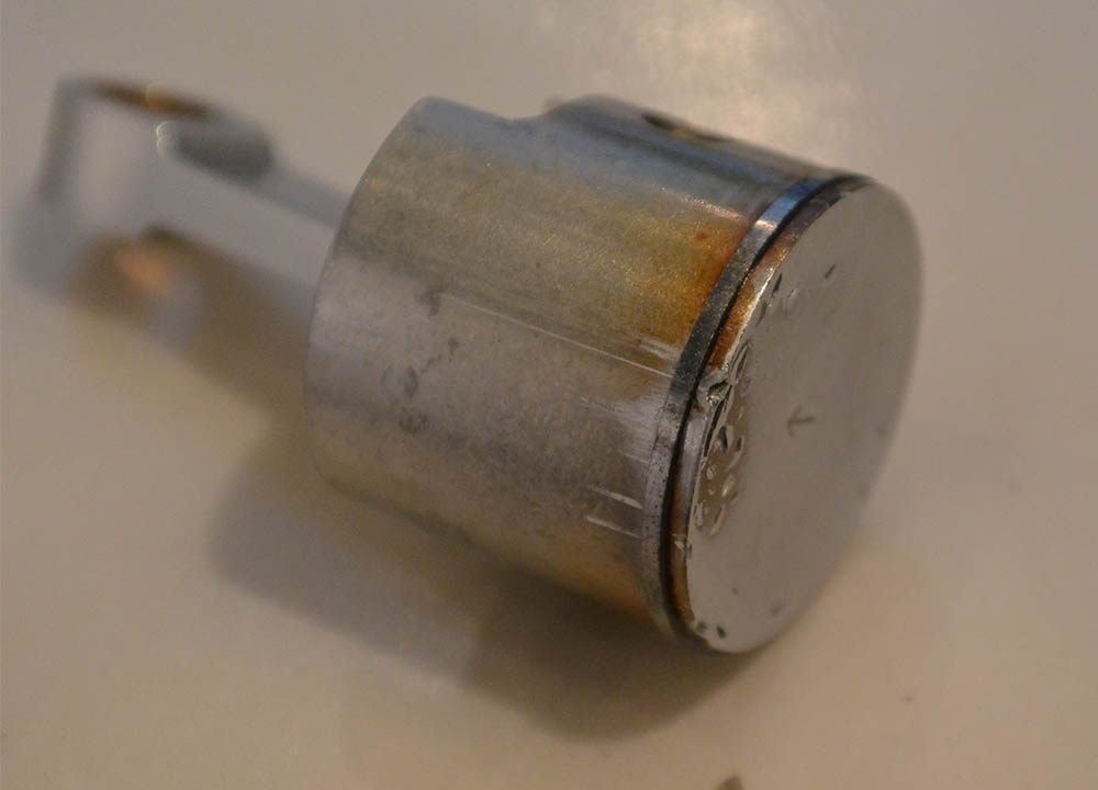

Maar tijdens de korte inloop van de FX kon je de kop aanraken. Die was heet zonder te verbranden. Dus geen 100º. Eerder 70? 4-taktend weer iets koeler.
De AXv2 is identiek aan de v1, behalve aan de buitenkant. Verder zijn alle maten loop- en drijfwerk, de porting, gelijk gebleven... mwahhhh... en zit er bij mij een humhum-carb op.
Wat anders is geworden is het koeloppervlaken die vormgeving, ook hoe de motor met luchtstrominggekoeld wordt? Who knows?
Ze zullen vast een voorspelling van het koelgedrag hebben gemaakt. Thermodynamica voorspellingen kunnen gewoon in de computer worden gedaan. Programma kost een paar centen, maar dan heb je ook wat. Kan zijn dat ze dat niet hebben gedaan? En de koeling over de motor niet egaal is, of goed verdeeld? Kom je niet achter.
De kraak in de FX coating is nu veroorzaakt door de mechanische behandeling. Was ingecalculeerd risico, want had sterk vermoeden dat dit kon gaan gebeuren. Ben nimmer bang voor een testje. Maar het zegt wel iets over wat er bij OS-nickel-coating aan de hand is. Ik denk dat er haarscheurtjes ontstaan, de mechanische hechting van de coating gewoon niet krachtig genoeg is.En natuurlijk... een cilinder mangelen... Gaat dat wel goed bij ABC, maar niet bij ABN en ABL setjes?

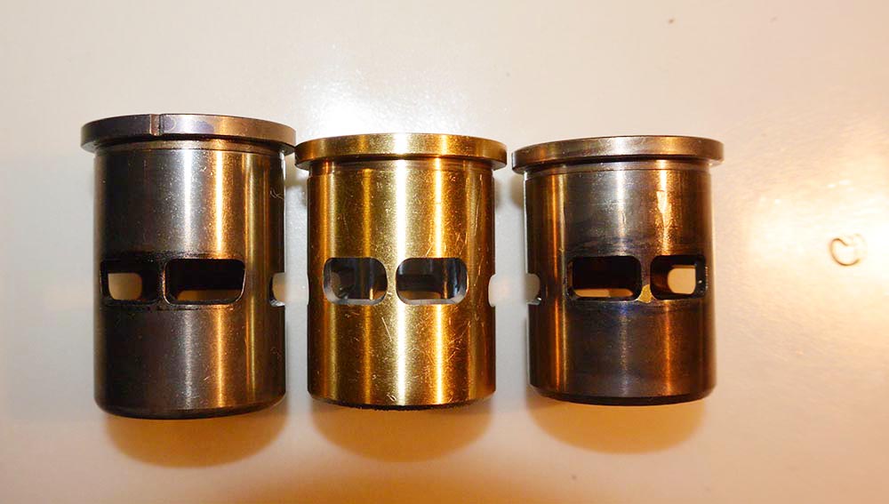

Dat hoef je niet eens te denken: dat IS het geval: een nickel coating, in de vorm zoals door OS toegepast, als je het heel cru bekijkt, blijft die coating aan de veering "plakken" doordat er niks tussen Nikkel en Brons zit.... zeg maar het vacuum, of letterlijk zoals een boterhamzakje strak om een willekeurig object blijft zitten als je het vacuum trekt. En net zoals wanneer je een klein gaatje in dat boterhamzakje prikt: zodra er ook maar de kleinste onderbreking in die coating ontstaat, kan er van alles tussen de coating en de bus komen, en gaat hij los. Zelfs als je met bijvoorbeeld een scherp voorwerp een kras maakt in de buitenkant, zal na verloop van tijd de coating ook op het loopvlak loslaten.
Bij een verchroomde bus zit er een voorbehandeling tussen het chroom en het brons, waardoor de hechting VEEL sterker is. Krassen of onderbrekingen maken niet uit, de lag is ten eerste sowiso niet doorlopend (zit alleen aan het loopvlak, niet aan de buitenkant of in de poorten) en sowiso is het chroom op microscopisch niveau een beetje zoals een oud schilderij: allemaal crackjes en barstjes, en het chroom zit dus al om te beginnen als allemaal kleine eilandjes op de veering "geplakt". Vandaar dat "pinchen" verder geen gevolgen heft voor de chroomlaag.

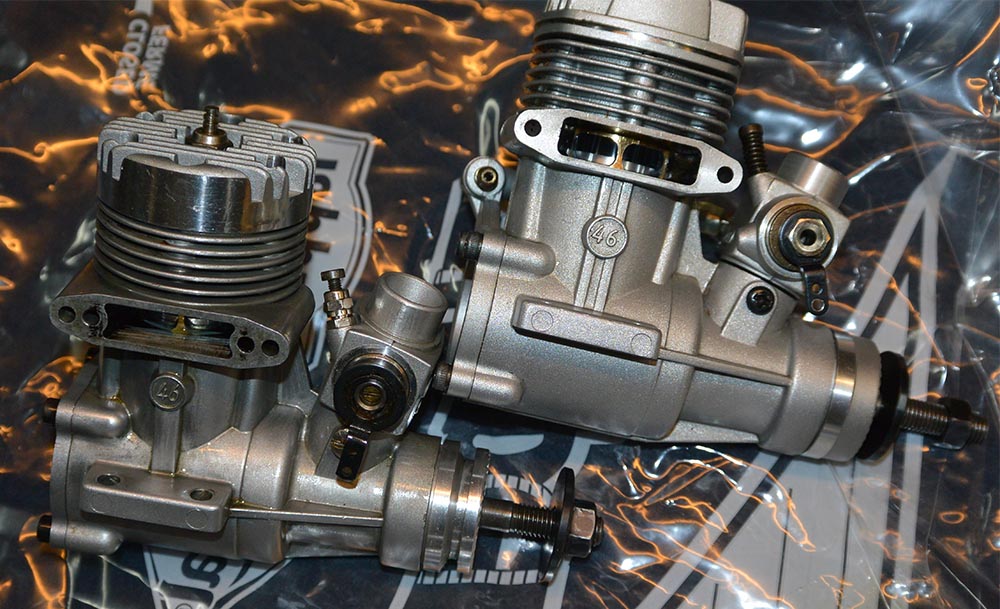

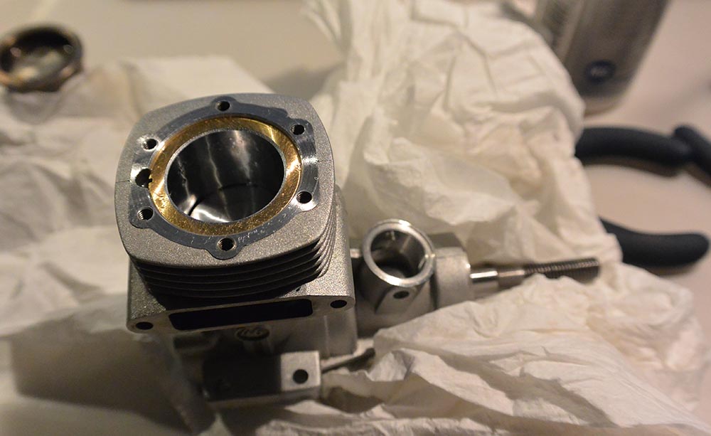

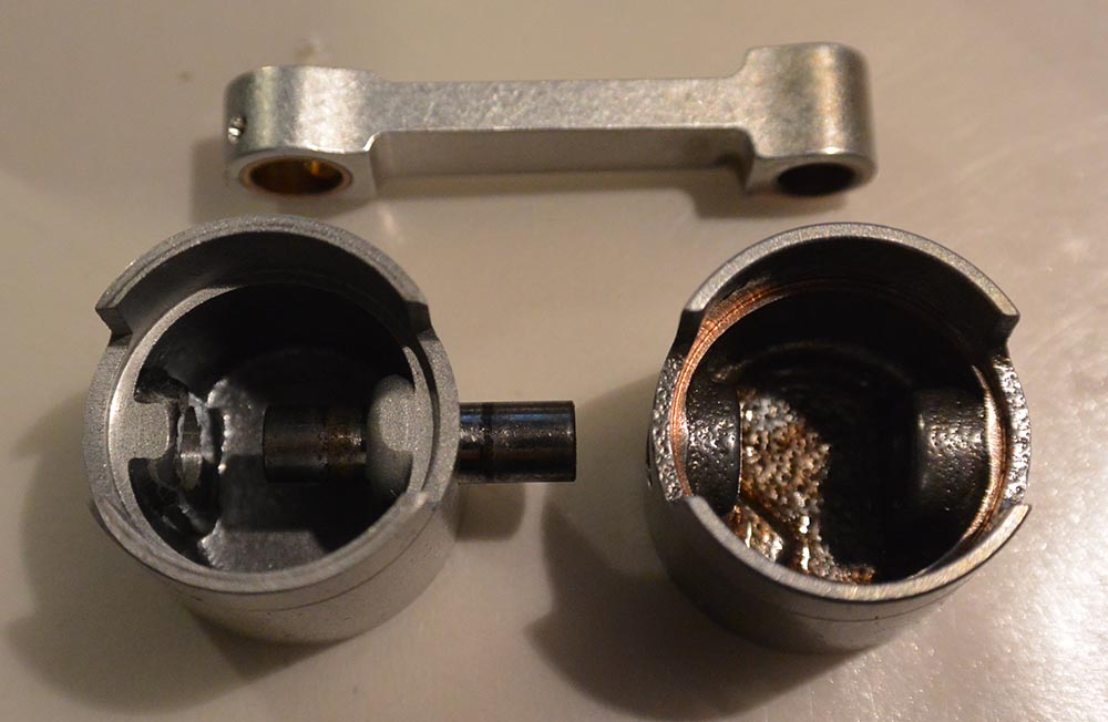

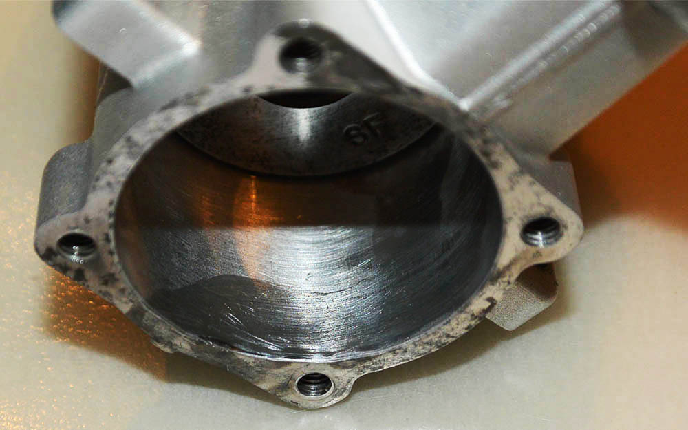

Ik heb dit weekend een sneu 46 SF-je mogen onvangen. Stalen bus en zuigerveer.
Wellicht is er met HK of JustEngines setje nog iets van te maken.
Ook hier heeft het motortje in de verbrandingskamer een optater gehad van een vergane kogel of gedesintegreerde lagerkooi. Drijfstang is nieuw. Komt van pas. Past in alle 46 OS vanaf SF tot modern.
Zuigerafmeting SF is identiek aan AX, behalve de lamellen op de SX en de AX die slechts een ronde inham heeft. Gewicht niet vergeleken.
De boring is ook identiek. Komt er op neer, dat als ik een stalen bus zou draaien op m'n Myfordje... poorten slijp, methode Puch/Mobylette... maar dan netjes... ik een zuigerveer AX kan flansen. Wat wel staat is de factor fröbeltijd. Je bent er wel effe weer zoet mee. En je komt niet aan andere zaken toe. Zoals vonkendoos op Saito FA-100. In m'n hoofd is het al "fix und fertig", onderdeel van de droom.
Wat ik met de motor nog even kan vergelijken... timing waar Bert het al over had, hoe ziet de bus van de FX er ook weer uit, naast de SF, dus een FX open jassen. Zou ik graag een FX-H setje eens onder ogen willen zien, voor vergelijk met de ABC-ige FX.
Zijn die standen van poorten gelijk, dan kan je er vanuit gaan dat er van de AX een zuigerveerversie te maken is.
De bus en zuiger van de 46-FX-H en ABC zijn uitwisselbaar.
Niet AX en FX onderling... dat is een andere maatvoering.
Verder zitten er in het motorhuis, bij de kop, bovenin de pas-stift, waar de cilinder fix op richt. Bij Ring en ABC is dat mogelijk niet gelijk? Zal je in een bus
een extra richt-sleuf moeten snijden.

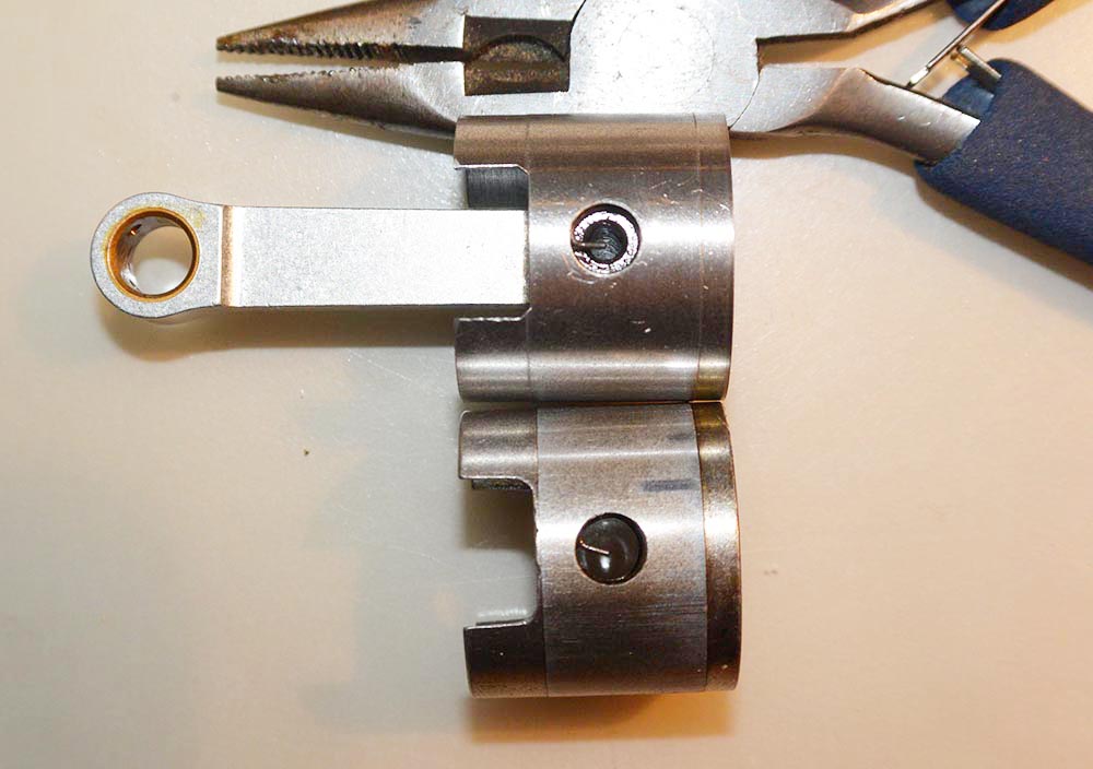

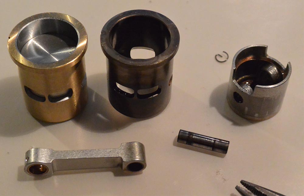

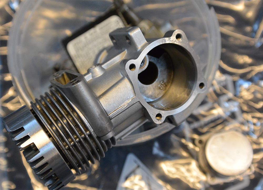

Ik had weer eens wat geluk... kwam pardoes een FX-H (G-model) ring motor, en een Irvine 46 in patente staat voorbij leunen. Daar kon prijstechnisch geen ASP duo tegenop...
Natuurlijk heb ik de FX direct uit elkaar getrokken. Wel... om te vergelijken met de standaard FX. Kennis heeft zo z'n prijs...
Zuiger voorzichtig nog in de bus laten zitten, omdat ik eerst wil weten of ik de zuiger met zuigerveer en al weer goed terug gebouwd kan krijgen in de cilinder.
Verschil wat ik direct opmerkte tussen FX en FX-H. Spoelpoorten aan de zijkant gelijke hoogte en grootte, de achterste spoelpoort bij de heli versie staat met de bovenrand gelijk met de andere twee zij poorten, bij de standaard FX staat de achterste spoelpoort een om ende nabij 2,5 tot 3 mm lager. Verder viel mij op dat de inlaat in de krukas ook smaller is.
Motorhuis is identiek. (ook op OS-onderdeel nummer gelijk)
De slag is gelijk, ook de kop is uitwisselbaar. Compressie gelijk. De shim in de kop is even dik...
In theorie kan ik het standaard kopje van de FX overzetten op de heli-motor. Kan ook andersom het zuiger-bus setje in de standaard motor knikkeren, de FX-krukas met de wijdere inlaat? Zo tot een fraaie FX-mix-motor :)

Een sjompie OS 46 SF ring en de FX, om om te katten naar ABC.
Voor de OS 46 SF ring heb ik een INC/LEO ABC-(bitter)garnituurtje besteld, en een nieuw kopje. Rest was bruikbaar. Voor de FX het bekende ASP setje.
De eerste 46 SF-ring had ook rommel in de kamer gehad, heb ik een onderdelen motor voor gevonden 25,- euro risicogeld, om er 1x een goed van te maken.
Behoorlijk pitting in zuiger en kop en de afsluiting van het carter was mishandeld met een stomp voorwerp... om een lager er uit of in te rammen?... iets dergelijks.
Aliens ate my Buick...
De veer zat klemvast...exact op de zichtbare put op de rand van de zuiger. Met zeer veel geduld en olie losgewerkt. De veer later voorzichtig met naalden uitgewurmd, zonder te forceren... en dat lukte pardoes.
De ring uit de beschadigde heb ik dus uitgebouwd om een andere sjompie 46 SF mee op te lappen... daar was bij demontage en montage door de vorige eigenaar de ring bij gebroken geraakt (ik had hem gewaarschuwd, niet doen!).
De ring uit de SF sjompie nr 1 overgezet naar deze, nr2, maar die had ondanks de ring er toch maar geen zin meer in. En de spinner was te netjes voor een startmotor. Ring en bus niet meer blij met elkaar... (Dus dat vraagt om een lichte honing en een nieuwe veer).
Besloten om motor nr 2 om te bouwen naar ABC met de HK-INC set. Best ogende blokje op dat moment.
De borgstift om de cilinder te positioneren, kwam niet overeen met de INC. Iets moet er anders zijn immers... Besloten een extra sleufje in de bus te dremelen, minste werk. In plaats van de veerstift opnieuw in te boren op een andere plek. Dat alles is keurig gegaan. Motor afgemonteerd met de nieuwe INC kop, welke in passing 100% overeen komt met de 46 SF 1x motor klaar voor inlopen. Drijfstang overzetten is in een handomdraai gefixt.
De andere SF, nr 1. Voor deze bestel ik een nieuwe veer. Het kopje van de andere OS wordt hergebruikt. Kiezen kan ik uit twee cilinders. De beste krijgt een zeer korte beurt met hoonsteentjes.
Om het gebuste sjompie-blokje weer op te frissen heb ik de afsluitende flens iets afgedraaid. Motor goed gecentreerd, geklokt. Tot op een diepte dat de gehamerde vervorming weg viel. Al gauw toch iets van ruim 0,5 mm moeten verspanen. Inwendig de vervorming uit gedraaid, zodat het carterdeksel weer keurig fitte, vrijwel nihile afname.
Before...
After...
En dan wil deze motor hopelijk als ring ook weer keurig rondjes tuffen... Zullen het wel merken.
De FX? Hieronder de bussen op een rij... Links de bus van de AX I. Midden de ASP-ABC en rechts de OS 46 FX-bus. De poorten staan van onder af bijna gelijk. Hebben ook dezelfde afmetingen. FX bussen krijg je dus nimmer pas in AX. Door het ontwerp van het blok, aansluiting van de kop etc.
ASP 46 en 46 FX komen echter prachtig overeen! Hoera!
Zuigertjes ASP en FX... De zuigerpen kan zo over worden gezet. Zuigende passing. Heel mooi!
Hoeft maar aan 1 zijde met een circlip geborgd te worden. Andere zijde is afgestopt met een kleinere diameter boorgat. Past allemaal als gegoten.
Zuigertjes van opzij... Je ziet de krasjes/veegjes in de FX zuiger. Dat zijn de posities waar de crimp op de FX bus is toegepast. Dat is behoorlijk regelmatig ± om de 5 mm aangezet. Achter een van zo een inklinking heeft dan ook het nikkel in de bus vrij snel na inlopen losgelaten. Inlopen 1 tank, daarna twee vluchtjes met wisselende belasting gevlogen, rijk gesteld, op Airosave-mix
Het zegt mogelijk iets over de hechtende kwaliteit van het nikkel bij de OS-productie. Thermische rek en krimp verouderd de ABL motor mogelijk sneller dan je zou willen. Haarscheurtjes... en dan werkt het zich snel los. Het zou wel eens kunnen zijn dat de methode zoals OS aanbeveeld, de verkeerde manier van inlopen is?
De passing van de APC bus in de FX is eveneens probleemloos...
