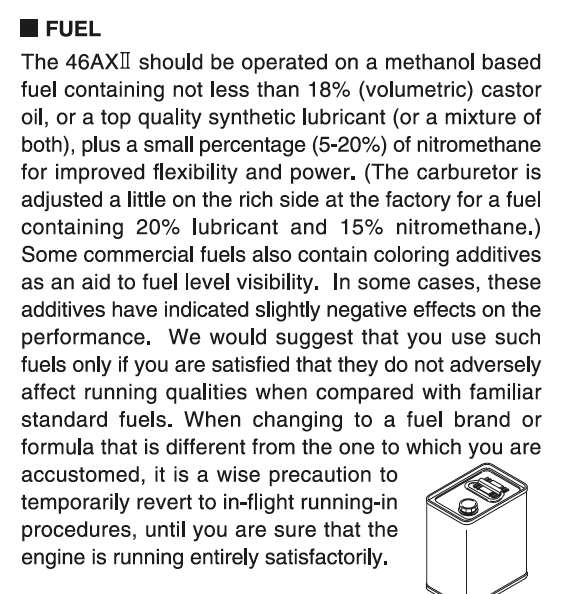

20% is absoluut niet aangeraden door os.
os gaf bij mij 5 tot 30 % voor die 46, volgens bijgeleverde handleiding
nitro zou bij mij dus zelfs op nitro% niet fout mogen zijn.

Tja, Fox....Gaan draaien op 20% nitro geeft een bende meer power, maar voorkomt volgens de manual van de FOX engines ook een te mager mengsel.
