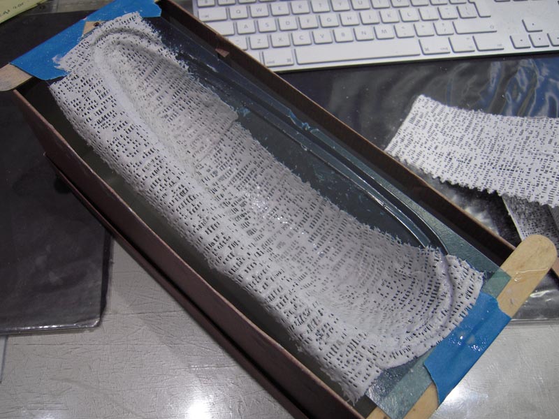

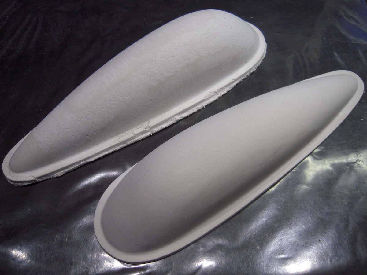

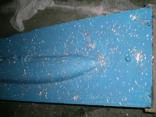

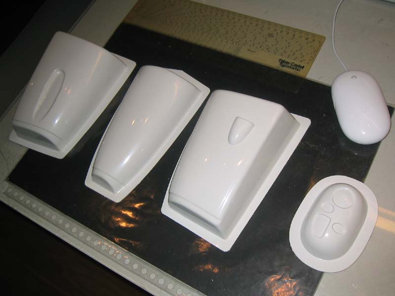

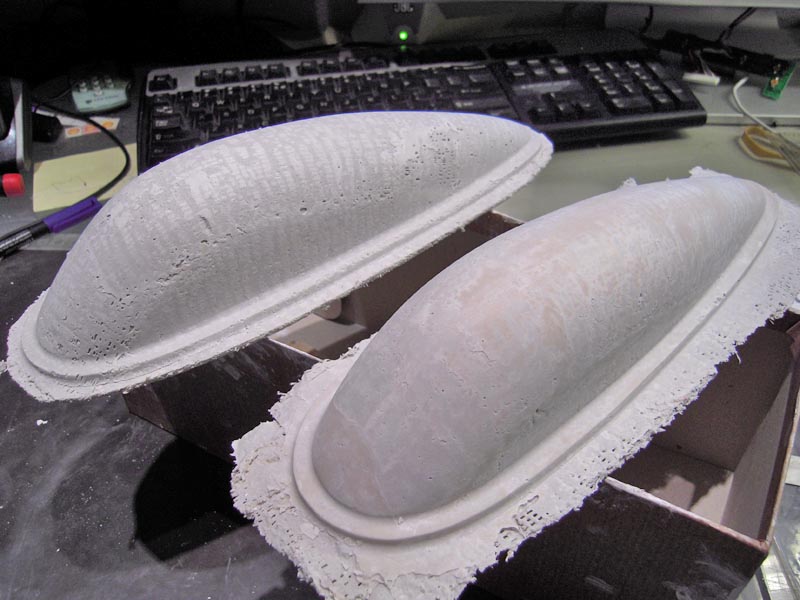

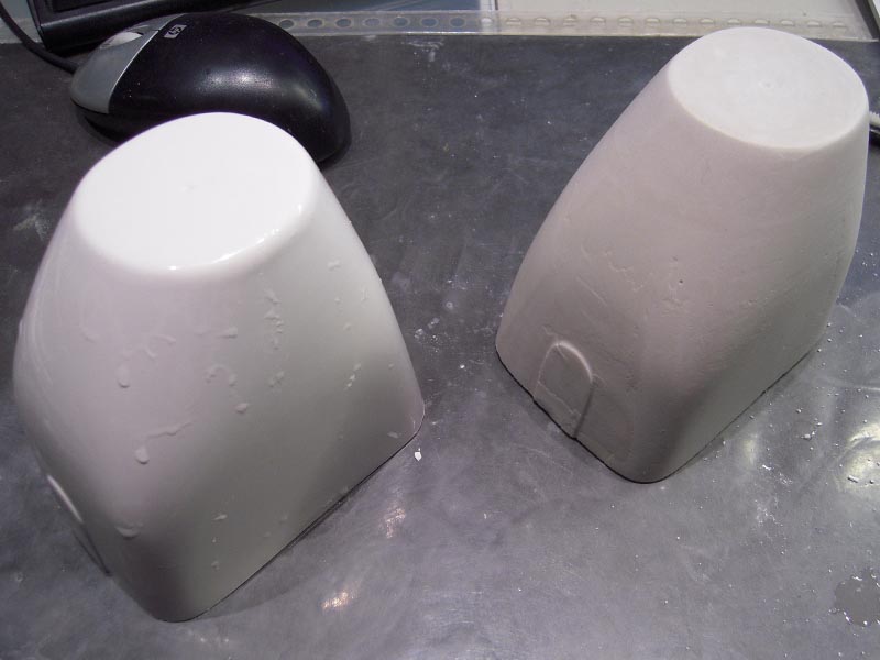

    Cockpitkapjes.... ja gieten uit gips. Heb er wel eens een paar gemaakt.
    Gieten ging beter dan een afgietsel met gipsverband. Dat leek handig, maar werd uiteindelijk ruwer door de vele luchtbelletjes.
    Heb ook eens een keer met een PET-fles gewerkt... diverse... probeersels... maar ging toch niet echt lekker. Kwestie van juiste formaat fles.
    Met de club via de vacuümtafel ging het mooist. Alleen is het de kunst om de juiste plastic platen in handen te krijgen, snel al te dik.
    Bij de vakhandel is dat reuze lastig. Kan een zoektocht worden. Modelbouwhandel heeft ook wel van die plaatjes, maar dan zit er een hoog prijskaartje aan... terwijl het inkoop geen flikker kost. Je kan dan overwegen een epoxy kapje af te lamnineren, en dat zwart te spuiten als het PET en pet resultaat geeft.
    Afgietsels van Puma kapje... is stappen gegoten. Omdat het lichter zou zijn, om te kijken of dat ook zo zou gaan, en of er iets aan porto kon worden bespaard... wat niet het geval was... nog een overweging? Oh ja... minder bellen...
    Bellen haal je weg door het gegotene op een plank te leggen, die op schragen staat, en daar je tril-schuurmachine tegenaan te leunen... wel voorzichtig anders zit het ook op het plafond...
    Puma... bovenste met gipsverband, onderste in stapjes... gips hecht aan (onbehandeld)gips... deze voor dieptrekken. Gemaakt voor forumlid 'Vintage Flyer' die toen bezig was met een mooie Puma...
    Het doosje was eigenlijk alleen maar om de kap stabiliteit te geven tijdens het inleggen van het gipsverband...
    Met een kwastje aangezet...
    Maar kwam toch niet naar tevredenheid uit de vorm... belletjes... En dat ga je zien bij dieptrekken...
    Gieten werd het netst... de onderste dus...
    Motorkappie voor dezelfde Puma... zo zie je ook hoe ik die laagjes kon opbouwen... stukkie cellofaan met een gat er in. Je kan ook een restje multiplex als 'bekisting' gebruiken... wordt het wat vlakker...
    Ik heb het motorkapje een beetje ingevet met vaseline, opdat het wat makkelijker te lossen zou zijn. Kapje moest weer netjes terug in de bouwdoos...
    De mal voor de PET-fles... die niet wilde lukken... kapje te klein voor de krimp van de fles.
    Ook uit gips. Direct gemaakt om de originele te behouden, en een kopietje op het model te zetten... in geval van kleun of dreun... of smelten door de zonnewarmte (had ik over gelezen)

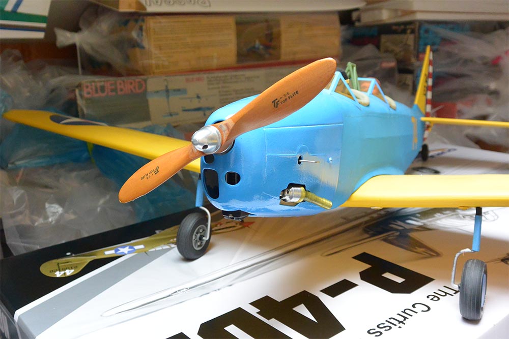

    Ook dit soort kapjes... Pilot O.K. Model PT-19... afgietsels van gemaakt in gips.
    Ik had van kunststofhandel extra plaatjes 1 mm PVC restmateriaal mee gekregen.
    Die vervormden uitstekend over de gipsen vormen...
    Tevreden genoeg met het resultaat, kwast afgeschilderd met 2K jachtlak van De IJssel (polyesterlak?)
    Mooi genoeg voor het stokoude bakkie... Zo zie je maar weer... veel is maakbaar...

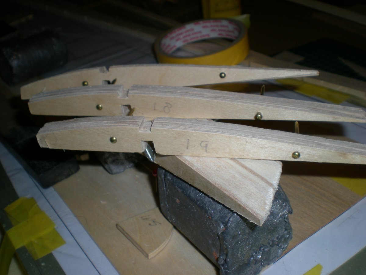

    Vervolg: omdat ik een halve bouwdoos heb en 1 goede maak ik de ontbrekende onderdelen na ,zodat ik straks toch 2 volledige kits heb.De meeste kunststof onderdelen ontbreken en ook de triplex onderdelen?? Allereerst enkele triplex vleugelribben nagemaakt en een volledig ribbenset,ook de vleugelverbinders ed ontbreken en daarover heb ik meteen een vraag deze 2 pennen zijn 5mm staal en komen in messingbuisjes,nu is dit vrij zwaar iemand idee hoe dit door lichtere constructie te vervangen. 2015-12-20 18.20.52.jpg 2015-12-20 18.21.50.jpg 2015-12-10 18.06.48.jpg Tot zover dit onderdeel grtz Bel10

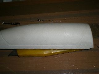

    Hierbij de beloofde foto van gipsen mal van cockpitkap. 2015-12-28 18.08.56.jpg .

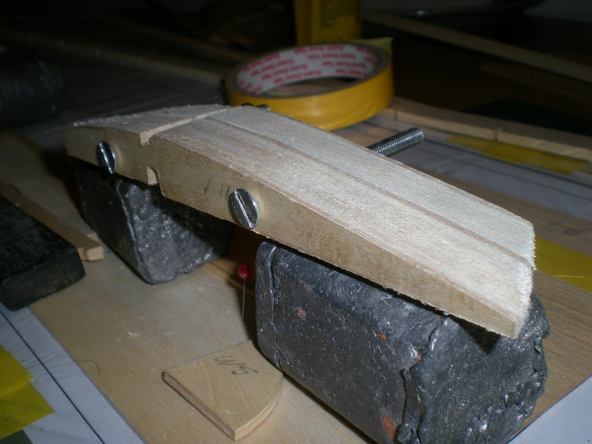

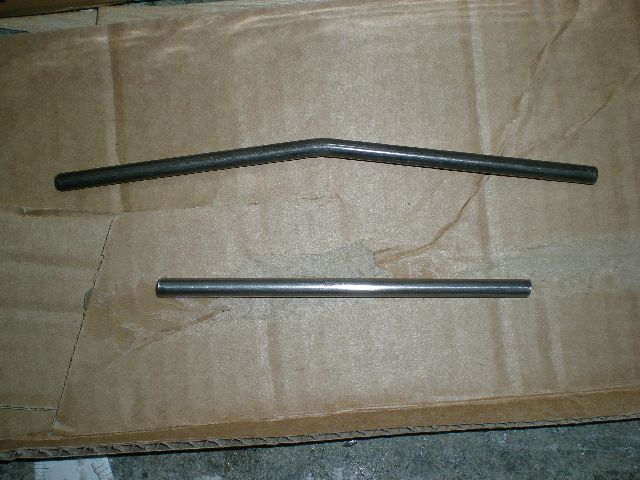

    Vraagje over vleugelpennen ? Deze pennen wegen ongeveer 23 gram x 2 = 46 gr.Nu lijkt met dit nogal veel ! Iemand idee om deze door iets lichters te vervangen,grtz Bel 10

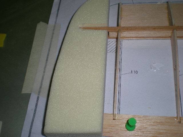

    Vleugeltippen zijn origineel enorm verschillend in gewicht:mad:. Probeer deze nu te vervangen door van hardschuim gemaakte stukken,zijn ook nog veel lichter;) .Ik neem aan dat dit zo kan:weetnie:,grtz Bel 10 2016-01-26 17.04.11.jpg 2016-01-26 15.51.11.jpg

    Verenstalen vleugelpennen? Nimmer problematisch. Vloog er toen op, nu nog steeds.
    Een te lichte zwever van dat formaat vliegt ook niet lekker. Beetje ballast helpt soms om de kist beter vliegend te krijgen. Het is geen DLG noch een wedstrijdkist.
    Vleugels uitloden, wegen doe je eigenlijk voor je gaat af-foliën. En op de tips plak je dan wat gewicht bij waar nodig.
    Je werkt straks met lichtere servo's dan vroeger, ook lichtere accu's. Straks moet er lood in de neus bij :) En dat is ook niet erg, zolang het CG maar op orde is, want dan is het vliegbaar.
    Een baksteen zal het model nimmer worden.
    Vleugeltips: Hoe groot is het verschil in massa?
    De tips die je nu uit schuim gaat maken zijn niet stijf genoeg. Geeft geen sterkte, heeft geen sterkte! Dat laat zich straks niet folien! Dat wordt een totaal-ramp bij het afwerken. Ook niet stootvast genoeg. Bij een hete foliebout stort dat in.
    Je kan de balsa tips gelijk in gewicht maken door. Beetje lood of metaal toe te voegen. Dat is geen schande. Maar eigenlijk moet je het totaalgewicht van beide vleugelhelften gelijk houden. Enkele grammen verschil zal je in de lucht niet merken.Je kan het zwaarste deel ook uitboren/dremelen met schuurtonnetje. Dus wat balsa wegnemen. Als deze stukjes hout origineel in de kit zaten, maakte Robbe er zich al geen zorgen om.
    Andere manier is door uit balsa sandwich samen te stellen. Uit bijvoorbeeld 2 mm balsa beide stukken opnieuw op te bouwen uit dezelfde plank. Je lijmt de plaatjes met witte houtlijm of met PU bruislijm of UHU hart op elkaar. Uit dezelfde plank, geeft ook ongeveer het zelfde gewicht af.
    Weet niet hoe dik het hout van de tips nu is? 4 mm, 6 mm? Maar het is een eenvoudige manier. Sandwich is bovendien sterker als je haaks verlijmd, bij bijvoorbeeld 3 laagjes balsa. Krijg je balsa multiplex. Watergedragen houtlijm droogt zeer licht op. Het aandeel water dampt immers uit. PU iets zwaarder, maar voor dit model ver weg van een gewichts-gevarenzone.
    Sanwich opzet is geheel legitiem, maar ook om het gewicht vrijwel exact gelijk te krijgen aan beide zijden is het een maniertje als je er rekening mee wilt houden.
    Dusssssz.... Weg met dat schuim! :yes:
    Groet Bas

    Ik weet dat je depron best kan foliën. Niet al te heet maken denk ik, maar het kán wel.
    En, afgezien van het sterkte-aspect, is er wel iets voor te zeggen om de tippen licht te houden; dat maakt het toestel wendbaarder (minder massa aan de uiteinden). Ik kan niet echt beoordelen of de tippen de extra sterkte van balsa nodig hebben.

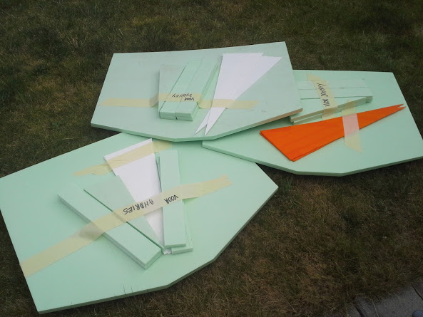

    Nou nou Bas, hardschuim laat zich wel redelijk folieën hoor. Vonw W zijn Zlins zijn gemaakt uit hardschuim (maar dan wel isolatieplaat PUR of PIR of zo, dit ziet er me schuim uit met veeeeeel lucht).
    Laat zich behoorliljk goed folieën maar je moet het eerst goed glad schuren (en zeker het stof verwijderen). Boutje op een lagere temperatuur en het gaat wel.
    Wat er ook kan gebeuren (en terug geleerd van Von W) is dat stukje eerst met papier te bekleden. Mengsel van 50%water en 50% houtlijm en inpakken met kraftpapier (bruin inpakpapier). Wel erop letten dat je boven- en onderkant in hetzelfde tijdsbestek doet anderst trekt je tip krom. Dus NIET eentje 's morgens en eentje 's avonds..
    Daarna kun je dit papier met een hele fijne korrel opschuren en schilderen. Of folie!
    Depron kan je idd folieën als je het een beetje omzichtig aanpakt.
    Hieronder een voorbeeldje, de oranje vleugeltips van het rechtse combattoestelkitje is depron met folie (er was niet genoeg plastic over om deze ook te voorzien van plastic wingtips)
