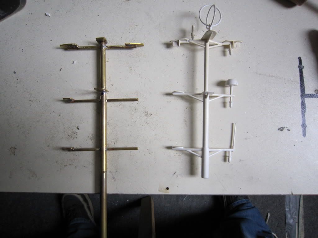

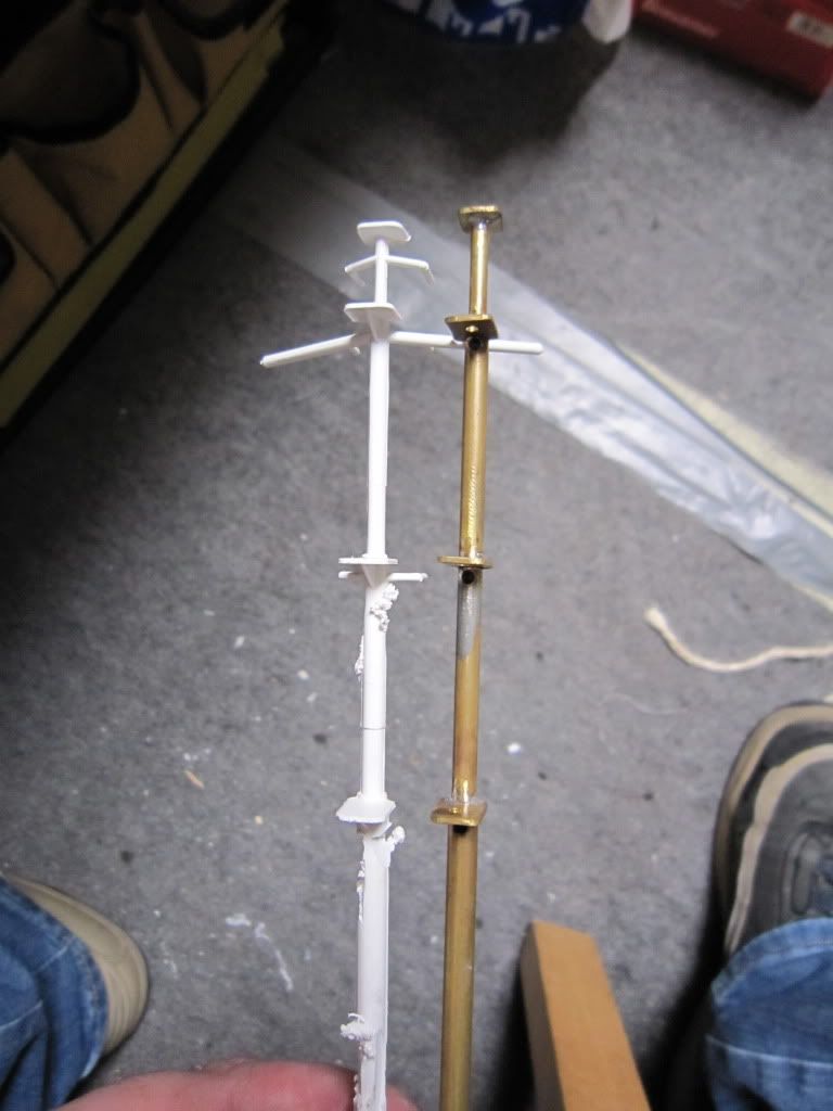

De boot heeft 1 van de 2 messing masten mogen ontvangen, niet zo gedetaileerd als het origineel maar dat lukte mij gewoonweg niet.
Nu is de mast op de opbouw aan de beurt, deze heeft wat meer tierelantijntjes en ik moet even kijken wat ik er zelf van kan maken.

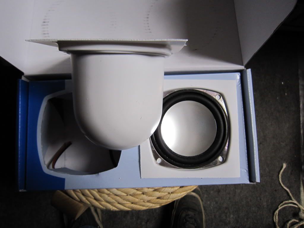

Foto's zoals beloofd
Hier wat foto's van de sound en geluidsmoduul, de graupner speakers welke mij erg hebben verrast kwa vormgeving en leveromvang. en de volgepropte MC-19 met 2,4ghz moduul ingebouwd.

Hier de 2 messing masten, de langste zal nog in de plastic steunen worden gelijmd.
