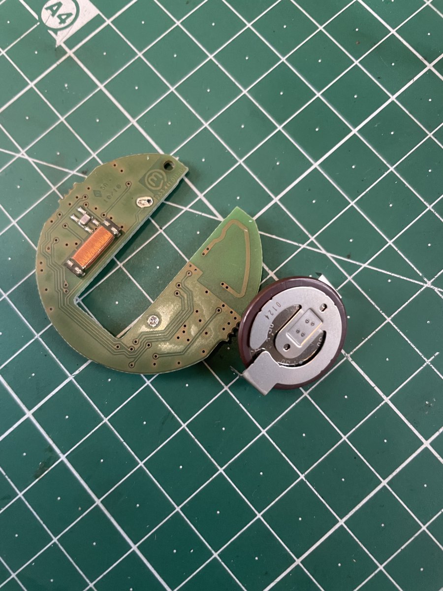

    Nog even een ander vraagje over een verbindingstechniek.
    De afstandsbediening van mijn Mini deed het niet meer. BMW/Mini wil niet dat je het oplaadbare batterijtje vervangt, maar een complete nieuwe afstandsbediening koopt. Dacht het nie dus, gewoon open gesneden. Het batterijetje is gewoon een standaard knoopbatterijtje. Maar er zitten speciale pennetjes op bevestigd zodat je het geheel zo op het printplaatje kan solderen. Zo wordt de vervanging ook aangeleverd.
    Ik vroeg me af hoe dat contactplaatje aan dat knoopbatterijtje is bevestigd. Als ik zo kijk, lijkt het wel een puntlasjes, precies dezelfde van die mooie ronde inkepingen. Maar dat kan ik me bijna niet voorstellen. Zit heel vast, krijg het zo niet eenvoudig los.
    Enige idee hoe dat bevestigd is?
    Zie hier de vier "puntlasjes? Precies in dat rechthoekje. Daar zit ie vast, de rest niet.

    Vragen mag altijd Jeroen.
    Die knopcel zit in een isolerend bruin jasje.
    En inderdaad, de strip is aan beide zijden met vier puntjes vast gelast.
    Beide strips houden de knoop cel op haar plek.
    Wat ik zou doen....
    Boor in de center van de puntlasjes met een 2 mm boortje de lasjes kapot.
    Net door de dikte van de strip is voldoende.
    Liever niet in de knoop cel boren.
    Dan trek je met een dunne platbektang de strip van de knoop cel.
    Maak de strip weer netjes op orde voor hergebruik.
    Haal het jasje van de knoop cel.
    Maak met een scotch-brite de beide zijden van de knoop cel schoon.
    Was met remmenreiniger vet en vuil weg.
    Zet het jasje over op de schone nieuwe cel.
    Aansluitend soldeer je met een boutje en elektrosoldeer de strips er weer op.
    Nu kun je het geheel terug op de print solderen.
    Let hierbij steeds op de polariteit van de cel.
    Houd de platte zijden van de knoop cel niet tussen je vinger vast.
    Je maakt sluiting en de cel verliest energie.
    Succes Jeroen.
    Moet lukken dacht ik zo.
    Willum
    ozy en Potter vinden dit leuk.

    Sorry maar ik zou dat niet doen. Solderen en boren aan/in die cellen is echt gevaarlijk. Dit zijn niet oplaadbare cellen waar echt zuiver Lithium in zit. Dat wil je niet te heet maken en je wilt er ook geen gaatjes in maken.
    Het is ook niet nodig wat deze cellen met soldeerlipjes kan je gewoon kopen. Er zijn diverse soorten en maten te koop dus je moet wel opletten welke je bestelt. Je zou DEZE kunnen proberen. Soldeer de lipjes op de (juiste) eilandjes en zet de cel vat met wat smeltlijm. Dat moet wel lukken volgens mij. Je bent toch een modelbouwer. ;);)
    Potter, JeroenDorr en MicropropSport vinden dit leuk.

    Dit is wel degelijk een oplaadbare batterij! Wordt middels inductie principe opgeladen. Geen externe contactjes op de afstandsbediening.
    bedankt allemaal voor de antwoorden. Ik was vooral benieuwd of dit inderdaad puntlassen zijn. Benieuwd hoe ze dat doen zonder teveel warmte in dat batterijtje te pompen?
    ik heb al een nieuwe besteld compleet met strips eraan. Dat is wel zo gemakkelijk.
    Jeroen

    Op Youtube staan er wel wat filmpjes over.
    Deze man kan zijn vingers er gewoon naast houden:
    Potter en MicropropSport vinden dit leuk.

    Oké, wel oplaadbaar. Dat kom je zelden tegen in deze toepassing maar het kan dus wel.
    Een juiste cel kopen en er in zetten is inderdaad de makkelijkste, en de beste, oplossing.
    Bij puntlassen wordt er maar heel weinig warmte in dat metaal gestopt. Er wordt een enorme stroompuls door twee heel kleine puntjes geleid. De stroom is instelbaar van pakweg 100A tot wel 1000A, ja echt duizend Ampère. Die puls duurt maar heel erg kort. Je moet denken aan 0,01 tot maximaal 0,1 seconden. Zoveel stroom door zo'n klein oppervlak smelt, last dus, de metalen aan elkaar. Er wordt echter maar zo weinig energie in gestopt dat de cel er nauwelijks warmer door wordt. Direct na het maken van de las kan je je vingers niet op de las houden maar 10 seconden later is dat geen probleem meer.
    ozy, JeroenDorr, Potter en 1 andere persoon vinden dit leuk.
