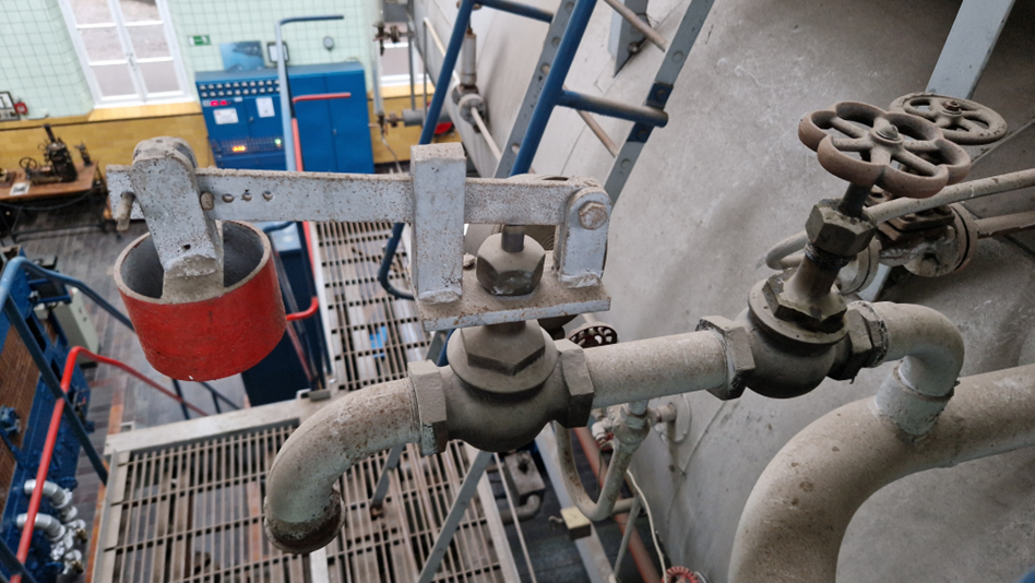

Veiligheid
Foto w.p. 12-2023
Heetwater veiligheid.
Op de leiding zit een aftakking met een stopkraan.
Dan is er een zakleiding naar de manometer.
Dan het overdrukventiel.
Tot een vooraf bepaalde druk blijft het ventiel gesloten.
De handel aan het ventiel is instelbaar met pennen.
In het rode bakje kan heel precies balansgewicht toegevoegd worden.
Loopt de druk hoger op
dan de ingestelde tegendruk (om het ventiel gesloten te houden)
ploft de kraan open totdat de druk weer goed is.

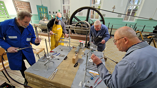

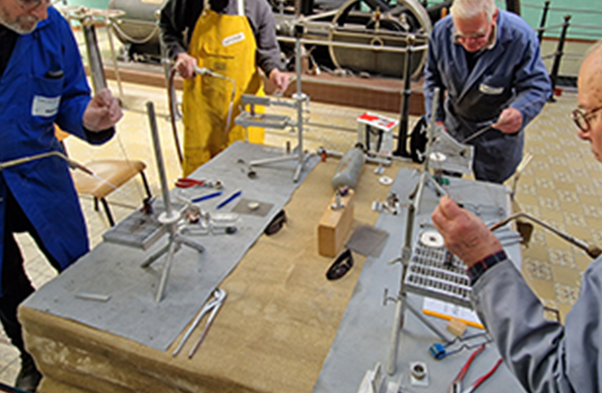

Workshops hardsolderen 2024
...voor beginners en gevorderden
hardsolderen-1-500p-jpg.564546
Foto Ruud Groen. Modelbouw hardsolderen tussen twee stoommachines.
In het afgelopen jaar zijn er in totaal vijf workshops hardsolderen georganiseerd, in het ketelhuis in Steyl.
Daarbij is alles aan bod gekomen:
koper, rvs, messing en aluminium.
Gelet op de interesse voor deze techniek zullen deze ook in 2024 weer worden georganiseerd,
de eerste workshop is gepland zaterdag 16 maart 2024.
Tijdstip 09.00-14.00 uur.
Adres is:
Erfgoedmuseum Steyl
Parkstraat 32, Steyl
Wie belangstelling heeft kan zich voor 9 maart 2024 aanmelden:
Gerrit Volgers, cursus coördinator NVM
gjvolgers@onsbrabantnet.nl

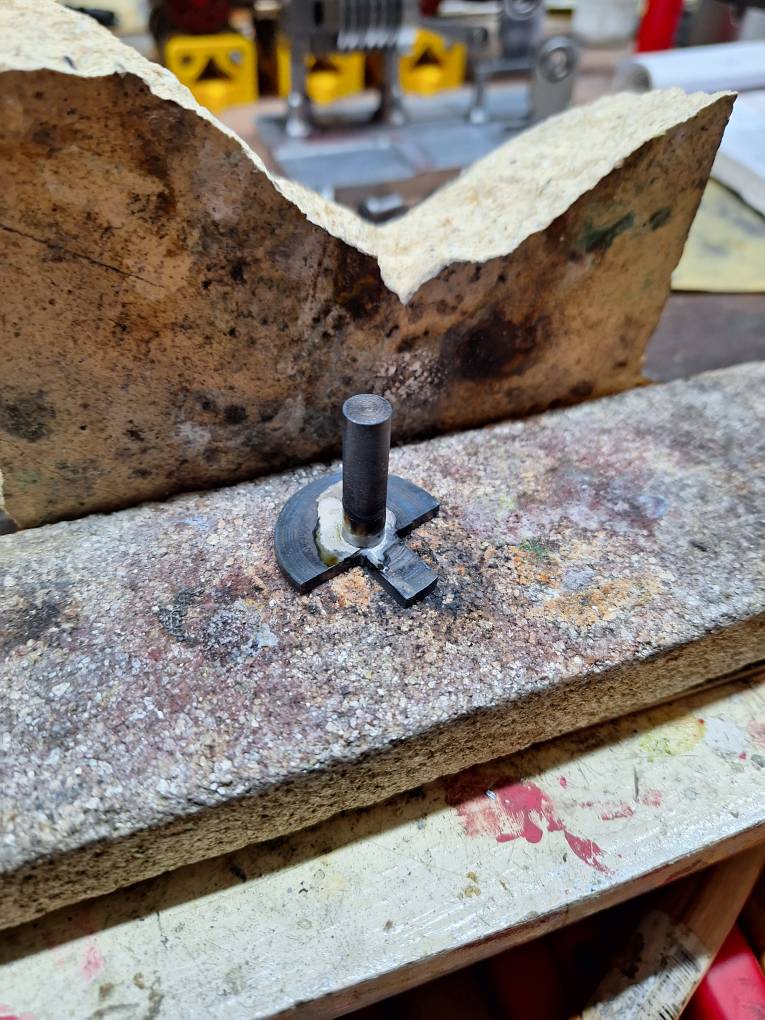

Deze foto laat dan ook zien dat klein en fijn werk gesoldeerd kan worden.
Zal dit een goud aan goud hardsoldering zijn?
Trouwens, een opvallende manier van solderen.
Vlam onder de te maken soldering en niet boven er tegen aan.
Alles voor modelbouw,
Willum
Het is niet allemaal goud wat er blinkt of wel?
Dit lijkt mij eerder een messing messing soldering met iets wat een lager smeltpunt heeft dan het gewone messing.
En de vlam aan de onderzijde, de grote ring heeft een tikkeltje meer warmte energie nodig dan dat kleine frummeltje aan de bovenzijde.
Het kan ook nog zijn, dat met de vlam het kleine frummeltje weg geblazen zou kunnen worden, maar dat heb ik vroegha toen ik nog studeerde in de metaal techniek nooit meegemaakt.
Nu mag/moet ik er wel bij vermelden, dat ik die opleiding door omstandigheden, niet volledig heb kunnen voltooien en daardoor waarschijnlijk wat aan lesstof heb gemist.
Als het goed is ben ik 16 maart bij de workshop van de partij, omdat ik af en toe bij de modelbouw ook wat metalen aan elkaar mag/moet hard solderen op dus een tikkeltje hogere temperatuur dan wat ik normaal gebruik bij het elektronica bakken en braden.
Wat (bij)scholing hierin kan helemaal geen kwaad.
Niet alles dat blinkt is goud.
Hardsolderen is altijd solderen met een toevoegmetaal dat een lager smeltpunt heeft dan het werkstukmetaal.
Hier zou het messing kunnen zijn, en het soldeer bijvoorbeeld 55% zilver.
Het vlammetje heeft een opvallende kleine conus.
De manier van solderen, vlam onder is bewust tactisch gekozen.
Het frotje bovenop de ring is vrij iel.
Een vlam zuurstof-propaan of zuurstof-acetyleen zou blaaskracht genoeg hebben om het rolletje weg te blazen van de bepaalde plek.
Als ik het goed zie is het frotje in de ring ingebed/gefreest.

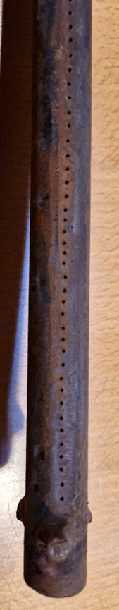

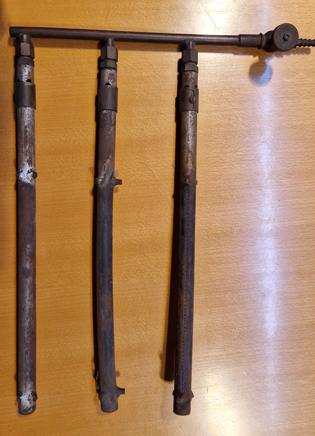

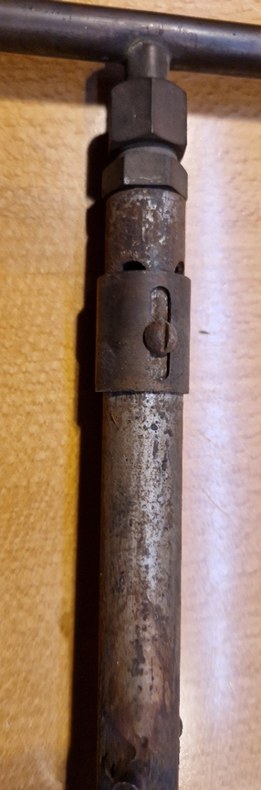

Buisbrander
Staafbrander
Deze kwam ik vandaag tegen:
foto's w.p. 12 -2023
Interessante buisbranderset.
Een verdeelbuis met afsluiter/regelkraan.
Iedere buis zit middels een watermoer aan de verdeelbuis geschroefd.
In de zeskant die in de buis gaat zit een sproeier gevolgd door een luchtschuif.
De buis is vlak gevijld daar waar het gas uitkomt voor de vlam.
In dat vlak is de rij gaten geboord.
Om de branderbuis midden in het branderkanaal te plaatsen zijn er nokken aan de branderbuis gemaakt.
Gemaakt voor butaan of aardgas?
Zeer simpel ding.
Geschatte leeftijd 70 jaar.
