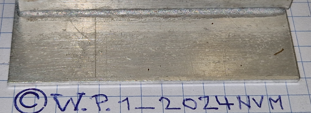

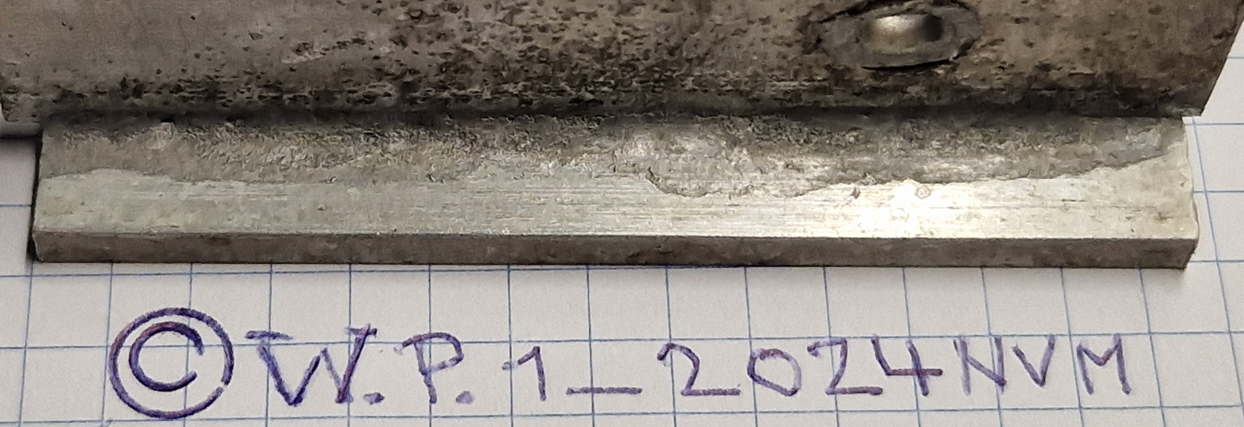

Op de twee foto's is te zien waarom. Beide werkstukken zijn twee plaatjes in een "T" opstelling.
De bovenste foto laat zien dat de onderliggende plaat rijkelijk met flux bewerkt is.
Je ziet dit aan het uitlogen van de bovenlaag van het stukje aluminiumplaat.
Strijk je ruim, of nog meer flux op je werkstuk dan zal deze flux net voordat je soldeerdraad smelt ook de bovenlaag oplossen.
De opgeloste bovenlaag smelt dan samen als een nieuwe legering/soldeermetaal in de soldeernaad.
De kwaliteit van de gemaakte verbinding leid daar zeker niet onder. Je werkstuk is onbedoeld aangetast.
Op de onderste foto is het flux zuinig en precies genoeg en op de juiste plek neergezet.
Hier is dan ook geen oplossing van de bovenlaag van je werkstuk. Dit is een goede aluminium hardsoldering.
Overal waar flux zit komt soldeer.

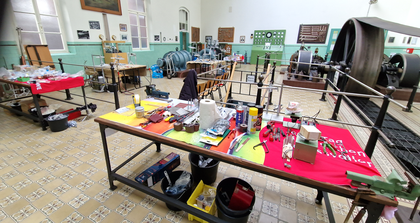

De foto laat de daar voor speciaal ingerichte hardsoldeer werkplaats zien.
Midden tussen twee echte stoommachines gaat dat weer gebeuren.
Midvoor zijn de hardsoldeerplekken zodat iedereen ook plek genoeg heeft.
Linksvoor is een tafel met twee vierkante meter aan werkstukken.
Koper, messing, rvs, staal en niet te vergeten aluminium werkstukken.
Dat aluminium dat is wel een ding bij de NVM workshops.
Altijd word daar een eerste demo mee gedaan.
Aluminium laat heel fijn zien wat er tijdens het solderen algemeen gebeurt.
Helemaal vooraan in beeld de werkbank voor de voorbereiding van je soldeerwerk.
Schuren, vijlen, scotch-brite en een snelle reiniger.
Veel hulptoestellen/hulpmiddelen zijn er om je werkstuk tijdens het solderen te klemmen of te vatten.

Zondag 7 april. Modelbouwvereniging Techniek & Stoom Vrienden Limburg die zich in het ketelhuis is present.
Tijdens deze dag is er een gratis workshop aluminium hardsolderen voor bezoekers.

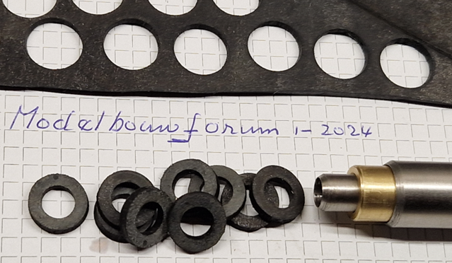

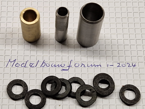

Pijl glas pakking ringen
Omdat hier veel over stoom en stoommachines staat te lezen plaats ik deze kleine bijdrage maar hier.
Meerdere pijl glazen moesten schoongemaakt worden.
Het glas uit de houder halen wil ook zeggen nieuwe dichting plaatsen.
Foto's w.p. 1-2024
Ik heb veel rubber gekocht in de vakhandel van zeer sterk wisselende kwaliteit.
Hier is een absoluut duurzaam en flexibel rubber gebruikt.
Het is de rubberen binnenbad van een shovel.
De ponsen had ik liggen.
Persen en in een slag klaar.
De ponsen had ik al eerder laten zien, het rubber niet.
Alles voor modelbouw,
Willum

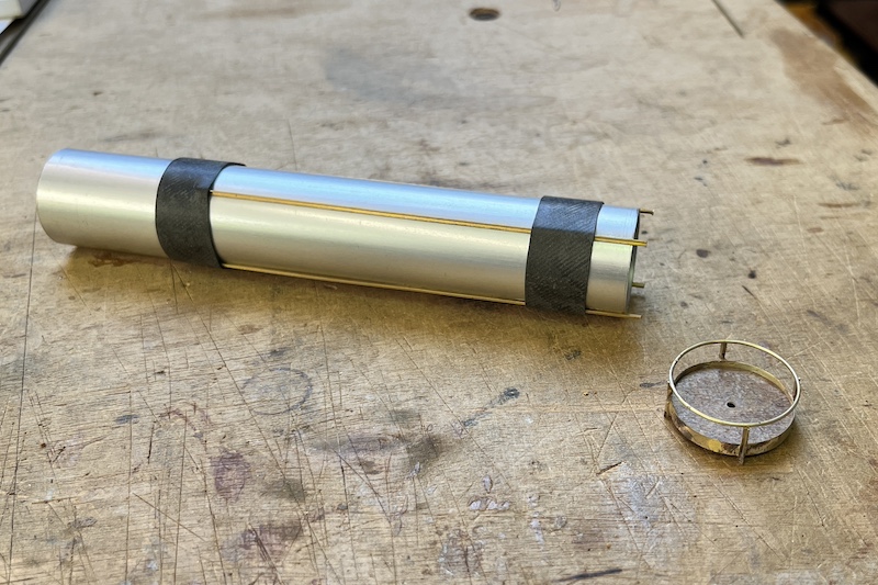

Willum, mijn activiteiten worden niet geremd door de koude, eerder bevorderd, maar ze staan elders op het forum.
Het laatste soldeerkarweitje was gisteren maar het heeft een tijdje geduurd voor ik een oplossing bedacht hoe ik alles vast kon houden
Met zilver 4 stuks hoeklijn 1x1 mm aan een dradenbak voor de Dordrecht 11 gesoldeerd. Als het goed is kan de rest met tin zonder dat alles uit elkaar valt.
Groet, Jan.
Elektrisch solderen, dus met een soldeerbout doe ik binnen.
Solderen en hardsolderen met een vlam altijd buiten.
Op locatie kan dat binnen en buiten.
Om nu buiten te (hard)solderen is te koud.
Maar ik zie jouw hardsoldeerwerk is mooi gelukt.
Het is te zien dat je ervaring hebt.
Goed bezig Jan.

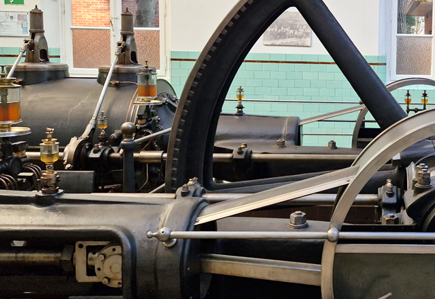

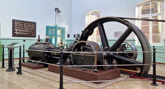

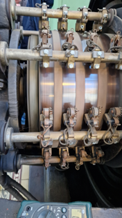

Ketelhuis Steyl

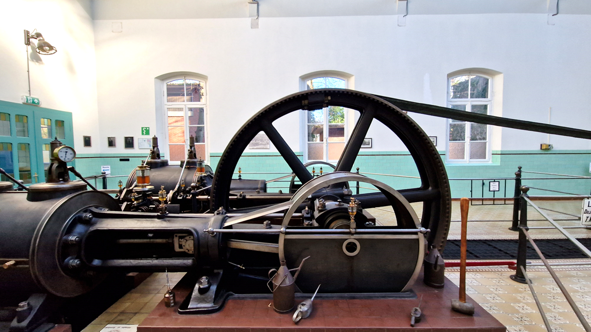

Het winteronderhoud is weer bijna afgerond.
De machine heeft vanmorgen voor de eerste keer weer gelopen.
Geen lawaai, geen gepiep, wel het rondlopen van de koude leren drijfriem hoorde je.

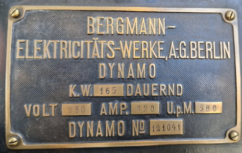

De lopende stoommachine. Typeplaatje van de gekoppelde dynamo. De stroomafnemers.
Met dank aan de vakkundige vrijwilligers van het ketelhuis.
Willum

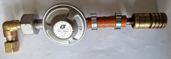

Hardsolderen met propaan
Om de druk te kunnen verlagen van flesdruk ca. 8 bar
naar een perfect bruikbare 30 of misschien wel 50 Mbar ooit een adapter gemaakt.
De aansluiting naar de karweifles is 3/8 BSP-gasdraad.
Op het knie past met 21,8mm linkse draad het BBQ reduceer.
Helemaal rechts op de foto een snelkoppeling.
