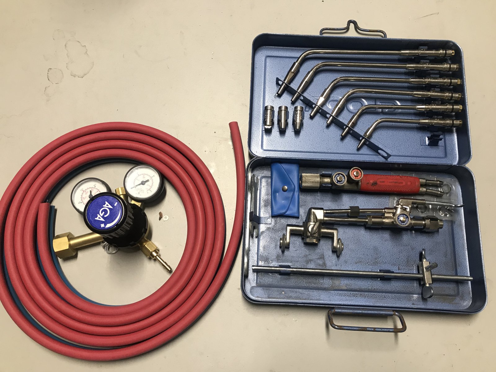

ik wil wat gaan oefenen met hardsolderen , heb het op de lts al is gedaan en vond het toen erg leuk om te doen , vandaar dat ik er nu verder mee wil gaan.
een potje flux 6 heb ik hier al staan, ik zal morgen is langsgaan bij de lastechnische vakhandel hier in de stad om wat zilversoldeer in te slaan. wellicht hebben ze daar ook zuurstofflessen( en een verloopje voor het reduceer).
tot slot nog een foto van wat ik tot nu toe bij elkaar heb gesprokkeld, een propaanflesje met reduceer heb ik achterin de schuur nog staan.

Het reduceer op de foto?
Dat kan ik niet echt zien, vreemde aansluiting?
Zuurstof heeft 5/8 buitendraad.
Dat kistje is top, Gloor Lilliput. Ziet er erg mooi en okee uit.
Reduceer voor propaan kan het reduceer van de BBQ zijn.
BBQ reduceer levert genoeg gas voor zelfs je grootste laspit maat no.6
Door dat een BBQ reduceer weinig druk levert maar zeker genoeg,
hierdoor je instel/afstelbereik propaan op je handgreep zeer groot en mooi instelbaar.
Deze Gloor Lilliput is eigenlijk voor acetyleen-zuurstof.
Hardsolderen met propaan-zuurstof kan wel.
Op je zuurstof reduceer stel je 2,5 bar vast in, niet meer aan komen.
Een reduceer zuurstof kost al snel 75 euro nieuw.
Mogelijk hebben ze bij de vakhandel gereviseerd te koop.
Een goed merk, 4 tientjes?
Misschien kun je ruilen met bijbetaling?
Je kunt je AGA ook ombouwen naar gangbaar 5/8 buitendraad zuurstof.
+ BBQ reduceer is 30 of 50 Mbar en ruim voldoende.

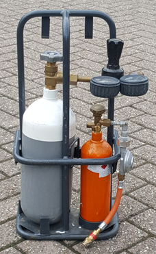

het reduceer op de foto is voor zuurstof , is een aga jetcontrol plus 501 oxygen, daar moet nog een verloopje in. heb hiervoor al gebeld naar de importeur van aga, deze aansluiting schijnt voor een flessenpakket te zijn. ze hebben er verloopjes voor naar 5/8 pol.
het propaan ventiel staat niet op de foto, dit is een vast ingestelde op 2 bar. mocht dit niet genoeg zijn heb ik nog een grotere liggen.

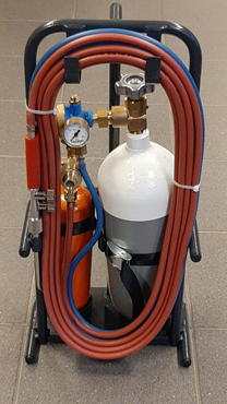

de zuurstoffles is binnen , nu nog wachten op het verloopje. dat zou begin volgende week moeten arriveren.
nu nog een mooi framepje maken waar het geheel in kan staan, en de slang aan opgehangen kan worden

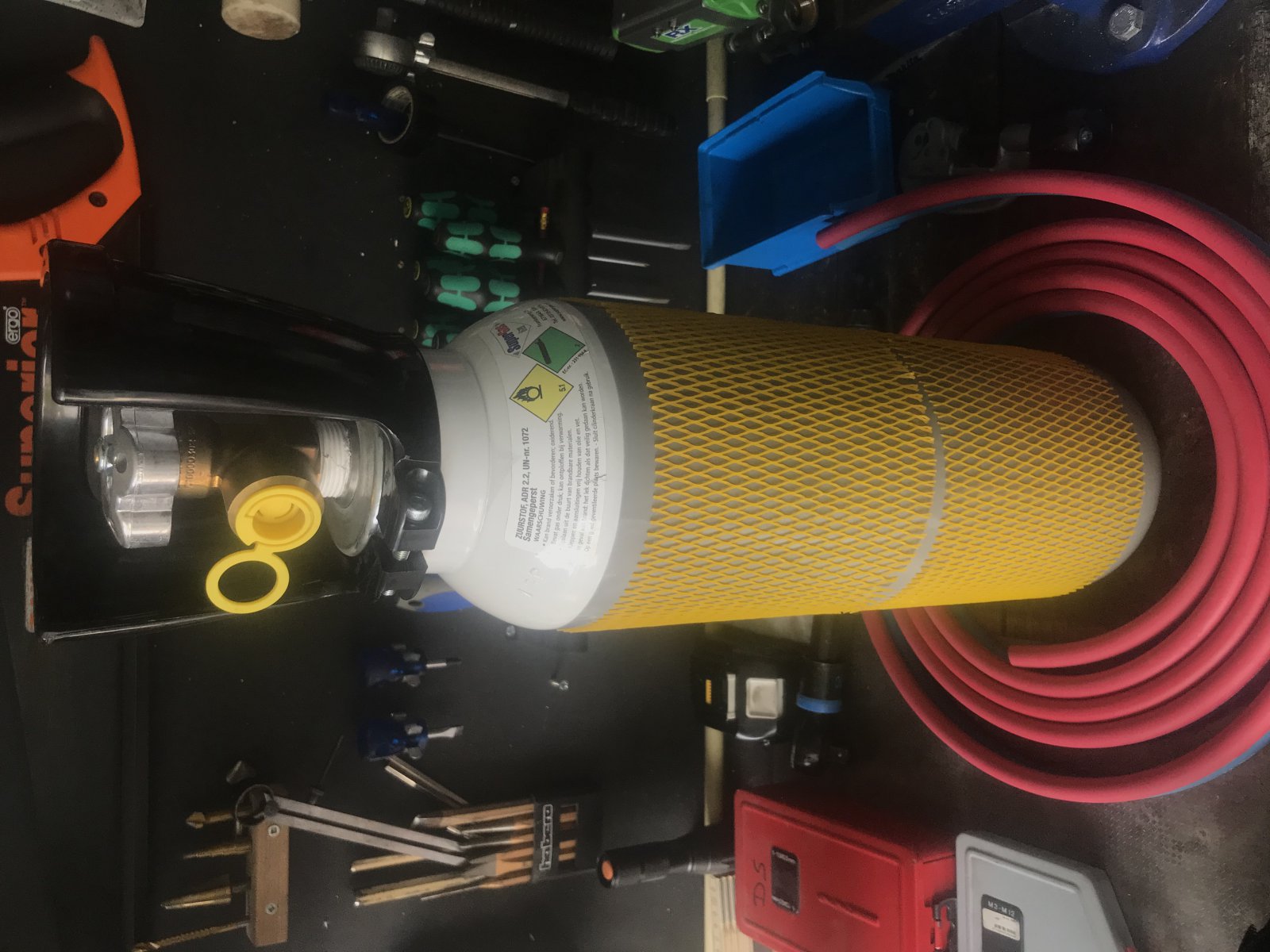

"Finn.s,
De zuurstoffles is binnen ,
Nu nog een mooi framepje maken waar het geheel in kan staan, en de slang aan opgehangen kan worden
foto w.p.7-2020
Ik zie jij hebt een 5 liter fles.
Wel zo mooi. zelfde vulling kosten dan 4 liter.
1 liter inhoud gratis ofwel 200 liter zuurstof.
Dit rekje op de foto is met een 4 liter zuurstof.
In 5 liter heb ik hem ook is dan smaller en hoger.
Verzin maar iets.
Kan ook op een karreke.
Veel modelbouwplezier,
Willum

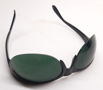

nog een vraagje, wat is een goede las/soldeer bril.

Dit is een van de hardsoldeer en snijbrillen (3M) die ik heb en ook gebruik.
Het is de bedoeling dat deze bril uvee en infrarood stralen uit de vlam onschadelijk maakt voor je ogen.

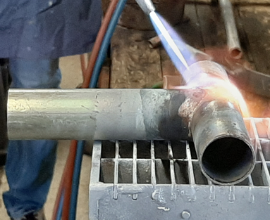

Tuurlijk kun je dat rekje/ransel zelf hardsolderen.
Gebruik dun stalen buis, 1mm is al genoeg.
Hardsolderen van dit rekje doe je dan met messing draad inplaats van zilverdraad.
Staal hardsolderen met messing doe ik nog steeds met regelmaat.
Voordeel, het is goedkoop.
Zilver is in de smelt waterdunvloeibaar en vult en hecht alleen op enge/krappe verbindingen.
Messing is traag vloeibaar en kan grotere spleten overbruggen.
Hier op deze foto is iemand een frame aan het hardsolderen met messing.
Na het solderen glasparelstralen of schuren en je hebt een super strakke verbinding.
De messingdraad is 60-40 of 60-39 met 1% sn.
Kost per meter ca. 1 a2 euro bij een dikte van 2mm.
Jou gas leverancier zal hem wel hebben.

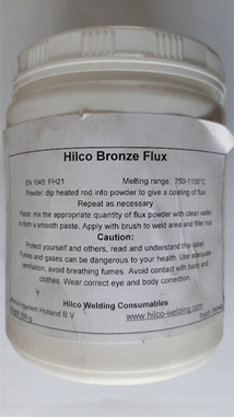

Flux is borax of liever een soldeerpasta voor ca 1000 graden Celsius.

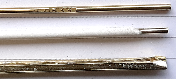

Vierkante stalenbuis, koperen waterleiding evt. met soldeerbochten?

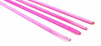

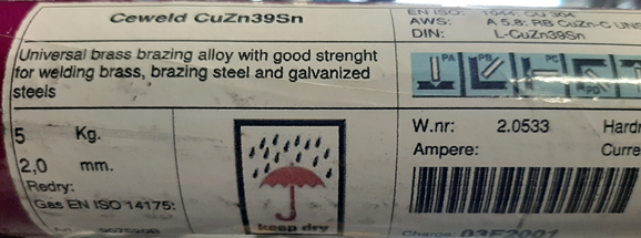

De messingdraad?
De bovenste is een blank massief messing CuZn39Sn
De middelste is een zelfde draad maar dan met fluxmantel.
De onderste draad is een messing gevouwen met fluxkern.
Bovenste heeft mijn voorkeur, met losse flux.
Middelste is voor reparatiewerk.
Onderste is voor bijvoorbeeld autoplaatwerk.

Meerdere bouwmarkten hebben deze messingdraad met fluxmantel in het rek hangen.
Hier op de foto rosa of meestal wit.
Let op! Het vloeimiddel moet altijd bij de draad passen.
In dit geval messingdraad is 800 graden smelt/vloeitemperatuur.
Vraag jouw gasleverancier voor flux en draad.

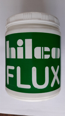

Hoogtemperatuur hardsoldeerflux
"Stoompomp,
Willum had al geschreven, dat borax het zelfde is als Flux 6 :
Ik gebruik ook nog steeds de ouderwetse naam.
Ik had al eerder een leverancier genoemd in de omgeving van Venlo.
Flux 6 is niet het zelfde als borax.
Flux 6 bestaat uit drie chemicaliën, waarvan 2 boraten en 1 hydraat.
Basisgrondstoffen: Boraten Kleur: Wit pH-waarde: ca. 8
Eigenschappen temperatuurbereik tussen 600°C tot 800°C
Boven 800°C verbrand deze flux.
____________________________________________________________
Gelegeerde koperdraden vloeimiddelen
Gelegeerde koperdraden zijn: 100% koper, Cusi 3, CuSn, CuZn, CuZnNi...
Borax is een op zich staande chemicalie

Goed alternatief voor borax is het poedervormige vloeimiddel van Hilco.
Eigenschappen temperatuurbereik tussen 750°C tot 1100°C
Boven 1100°C verbrand deze flux.
Poedervormige fluxen/vloeimiddelen zijn goed oplosbaar met:
ethanol, methanol, glycerol, water...
Samen goed omgeroerd een goed smeerbaar/strijkbaar papje.
Zoals genoemde laag gelegeerde koperdraden flux soorten zijn er enkel soorten.
In poedervorm in pastavorm in vloeibare vorm of als gasflux.
En dan zijn er enorm veel producenten in de wereld van deze fluxen.
Let wel,
deze fluxen zijn niet bruikbaar bij de (55%) zilver hardsoldeerdraden.
