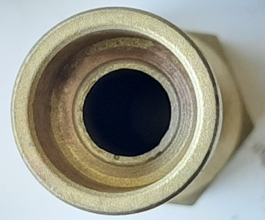

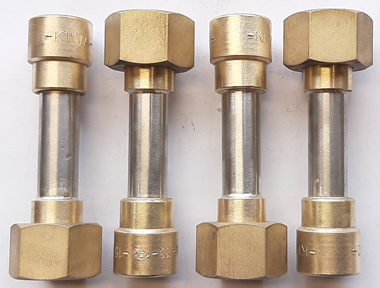

Hardsolderen Vandaag een zilverhardsoldering gemaakt. RVS buis 316 aan messing soldeersok met wartelmoer en verloopsokje. foto w.p. 8-2020 Bij alle acht solderingen was het zilver mooi doorgevloeid tussen buis en sok. De volledige doorvloeiing is belangrijk voor lekdichtheid en sterkte zodat de verbinding voluit op druk gezet kan worden zonder ook maar enig risico. Veel modelbouwplezier, Willum
Ik hoop maar dat de cursus door gaat Willum, want bij mij ging het vanmiddag nog niet zo geweldig. Ik heb de stalen krukas vanmiddag zilver gesoldeerd maar de eerste keer was het zilver er nog niet helemaal goed tussen gevloeid. Gelukkig vernam ik het toen ik het tussenstukje van de as er tussenuit wilde zagen. De handel opnieuw schoon gemaakt en voorzien van flux toen goed verwarmd en toen vloeide het er beter tussen. Ik heb nog geen idee wat ik fout heb gedaan maar dat hoop ik te leren op de cursus. Groet, Ruud.
Ruud Ik heb de foto gezien. Dat zag er toch niet verkeerd uit. Mooi goudgele soldeerlijntje. Als dat aan beide kanten zo uitziet is alles mooi aan elkaar gevloeid. Alle facetten van het goed hardsolderen zullen daar aan bod komen. Voor iedereen die naar zo'n cursus gaat, dus ook voor jou, Buit het helemaal uit, Maak zoveel solderingen als maar mogelijk. Vraag de cursusleider het hemd van z'n... Heb plezier, Willum

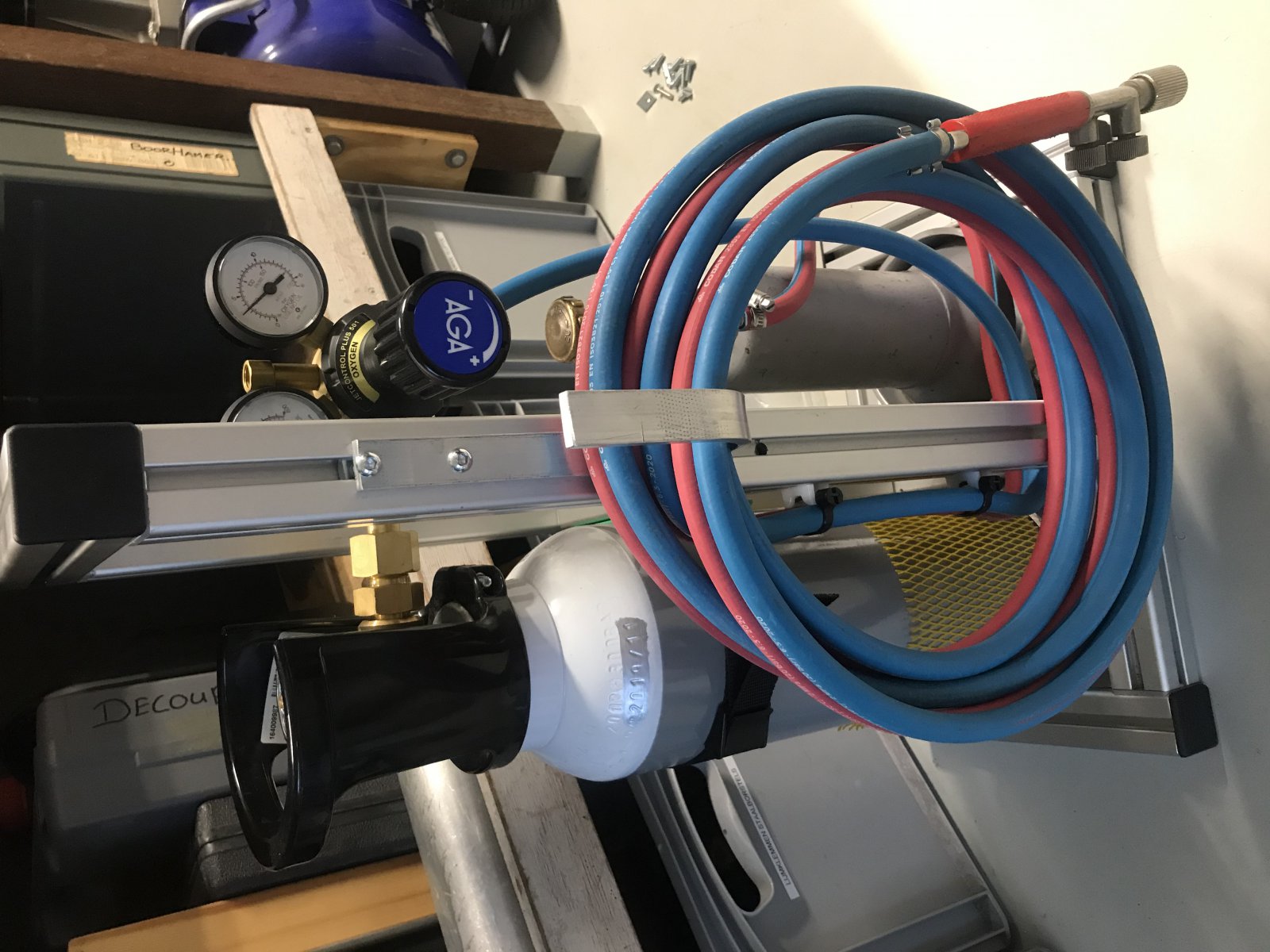

het eindresultaat van de hardsoldeerset: een kunststof stripje gemonteerd als afstandshouder voor de zuurstoffles, en ook gelijk als bevestiging voor het spanbandje. 2 plaatjes gemaakt met een stuk pijp van rond 140, waar de flessen perfect in passen. daarna nog een aluminium strip gebogen tot een mooie haak voor de slang. alleen de gasslang moet nog ingekort worden , dit doe ik als de nieuwe karweifles binnen is. hier nog wat foto's van het resultaat:

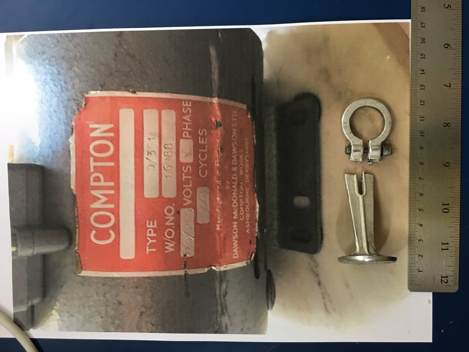

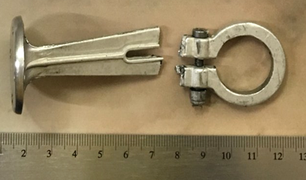

Even een kort vraagje; Een paar weken geleden was ik op bezoek bij een vriend. Die had van een kennis een oud vacuumpompje gekregen. Schijnbaar van een tandarts geweest. Het pompje deed het niet meer. Dus uitklaar gehaald en het drijfstangetje is gebroken. Ik heb ook het hele pomp gedeelte uit elkaar gehaald. Simpele membranen en nog simpele klepjes. Zag er allemaal nog perfect uit. De reden dat het drijfstangetje is gebroken was dat het lager helemaal kapot was. Staat best wel een stevige elektromotor op. Dus lager is heetgelopen, min of meer vastgelopen en vervolgens is de drijfstang gebroken. Of ik even een nieuwe kon maken. Maar voordat ik daar aan begin, dacht ik eerder aan het repareren van deze. Het is een of ander gietstuk van heel licht materiaal (gietaluminium) oid? Is dat wellicht met (hard) solderen te doen? Zo ja, waar zou ik op moeten letten? Wellicht een leuk werkstukje voor de cursus over een paar weken. Het grootste probleem wat ik voorzie als ik iets een aluminium ga draaien het vermoedelijk toch allemaal wat zwaarder wordt dan het origineel. En die pompjes draaien nogal hard rond. Alvast bedankt voor het meedenken Jeroen
(hard)solderen foto Jeroen 9-2020 Ik schat naar dat wat ik zie dat het gietstukje van zamak is gemaakt. Dus geen aluminium legering maar een zinklegering. Hier op voortbordurend: Zamak zachtsolderen kan met bijvoorbeeld: "muggieweld " Super Alloy 1 Multi-Metal and Pot Metal Solder. Ik moet zeggen dat ik er geen ervaring mee heb. Anderen zweren hierbij. Ik heb een flux staan die het zou moeten kunnen. kom er niet aan toe om het uitgebreid te testen. Zamak is een verraderlijk metaal met solderen. Vaak kiept het werkstuk (vanwege het smeltpunt) in elkaar. Ik schat met de goede middelen en een beetje oefening zou het te doen moeten zijn. Verder is zamak een vrij broos en oxiderend metaal en dit is geen voordeel. Maak het stukje nieuw van aluminium. Dan kun je aluminium solderen. Dat gaat goed. Aluminium kun je hardsolderen. In Nederland zijn meerdere hardsoldeerfluxen te koop, meestal in poedervorm, soms als pasta. Soldeerdraad is helemaal geen probleem. Wacht tot eind van de maand en maak op de cursus die je wil bezoeken soldeerproeven. Veel modelbouwplezier, Willum
Willum, We kunnen eindeloos discuteren over hoe te solderen/lassen/lijmen. Hier is een mooi voorbeeld van een ontwerp fout. Door de ruimte in de sleuf van de drijfstang wordt met een klemschroef de passing op de krukas pen, bigend, afgesteld. Door het klemmen van de klemschroef ontstaat er een grote kracht in de sleuf van de drijfstang, overgang van de klemschroef naar de lagerschaal. Soms gaan foute ontwerpen lang mee, maar eens zal de fout zich wreken. Henk
Henk Je kunt het domweg conform voorbeeld nieuwbouwen van aluminium of iets anders. Oorzaak van de breuk was immers een kapot lager aaar het stangtje aan opgehangen was. De breuk is ook een beveiliging voor de motor. Maar, het is zo wie zo een vreemde constructie die wel heel lang gewerkt heeft. Je kunt natuurlijk ook de zaak bekijken en nieuw ontwerpen. Dan kan hij het ding in drie delen maken en hardsolderen. De keuze is aan Jeroen. Mogelijk kan Jeroen aluminium gieten en giet hij een kopie van de gebroken versie. Klaar is kees. Veel is mogelijk. Ik ben benieuwd wat Jeroen hierop antwoord. Veel modelbouwplezier, willum

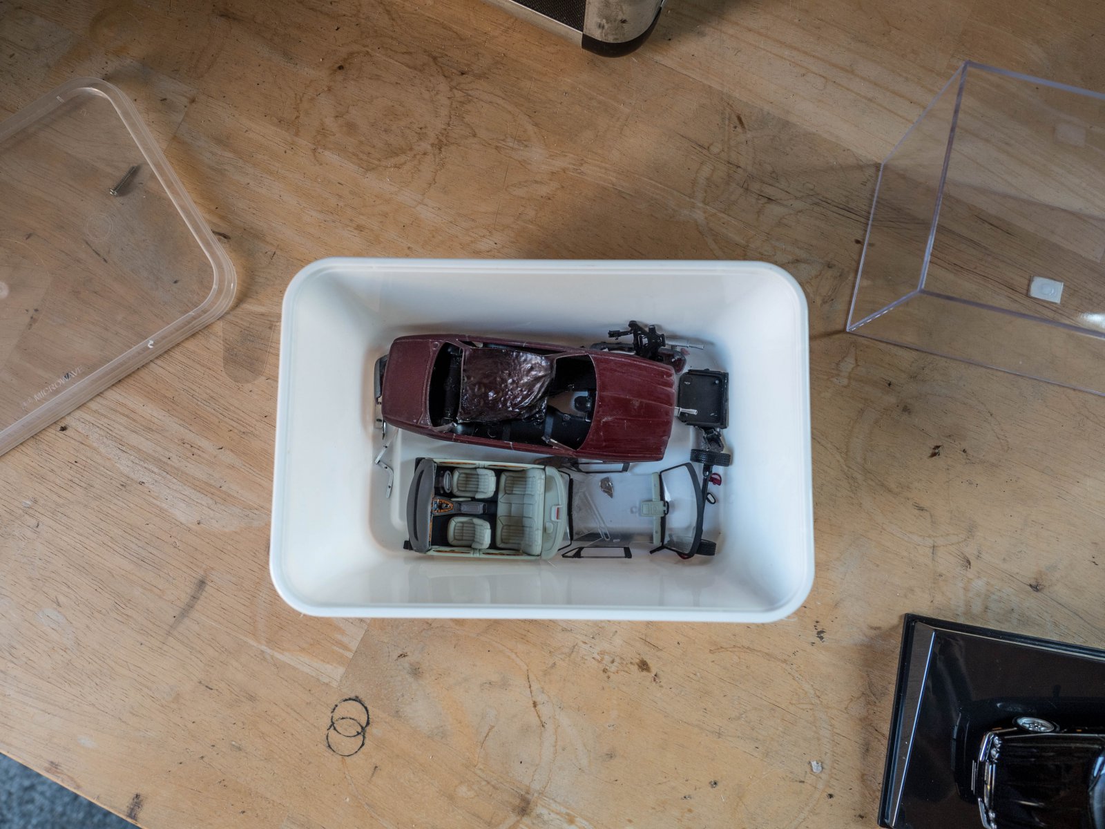

Hartelijk dank Willem. Klinkt wel logisch. Ik heb nu ik er over na denk wellicht al een keer ervaring mee gehad. Ik heb o.a. een Youngtimer Jaguar X308. Daar bestaan maar een paar modelautootjes van. Een tijdje geleden heb ik er eentje gekocht. Niet mijn kleur, maar verder wel. Dus ik heb het modelletje uitklaar gehaald en geprobeerd de verf te strippen om vervolgens de juiste kleur erop te spuiten. Niets lukte met dat strippen, allerlei middeltjes geprobeerd. Dus ik dacht, dan maar eens voorzichtig met een vlammetje. Resultaat was dat het hele modelletje instortte! Ik heb sterk het vermoeden dat dit soort modelletjes wellicht ook van zamak zijn gemaakt. Heel licht, materiaal ziet en voelt vergelijkbaar aan. Valt wel mee die ontwerpfout Henk. In de drijfstang wordt een gewoon kogellagertje opgesloten, geen lagerschalen. Dus het valt wel mee met die krachten normaal gesproken. Ik heb inmiddels contact gehad met de fabrikant. Er zijn over de jaren tienduizenden van deze vacuumpompjes geproduceerd en geleverd. Normaal gesproken lopen ze vele jaren mee, zonder enig vorm van onderhoud. Aan de hand van het serienummer konden ze me vertellen dat deze begin 90-er jaren is geproduceerd. Als iets dertig jaar mee gaat, denk ik niet dat je kunt spreken van een ontwerpfout. Maar ook kogellagers hebben een zekere levensduur en begeven het dus soms, met alle gevolgen van dien. Ze kunnen overigens ook nog steeds nieuwe leveren, maar dat is aan de prijs. Praat je al gauw over Euro 75. Dus eerst maar andere opties proberen Ik heb geen mogelijkheid om alumunium te gieten, tenminste ik heb het nog nooit gedaan. Ik ga wat nauwkeurige meting maken. Vervolgens eens kijken of ik op de cursus hardsolderen er iets mee kan. Kan dat niet, of verpest ik het dan heb ik nog steeds twee mogelijkheden. Als het niet kan, kan ik even een specialist in de buurt vinden, kijken of die het aankunnen/durven om even te solderen. In het laatste geval maak ik een nieuwe uit aluminium. Bedankt voor het meedenken en alle suggesties! Jeroen
