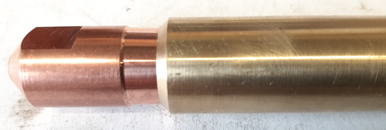

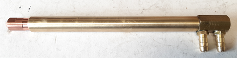

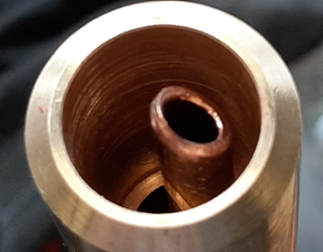

    puntlassen
    upload_2021-1-14_20-20-55.png upload_2021-1-14_20-21-7.png upload_2021-1-14_20-21-24.png
    foto w.p. 1-2021
    Puntlaselktroden voor een standaard puntlasapparaat hebben een messing staf al dan niet met een waterkoeling.
    De elektrode is altijd van koper. Het koperen waterkanaal blaast koelwater in de koperen elektrode.
    Hier paste de elektrode niet in de messing elektrode houder.
    De boring was niet diep genoeg om de elektrode met conus te laten passen.
    Alles demonteren en dieper draaien.
    Willum

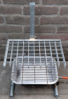

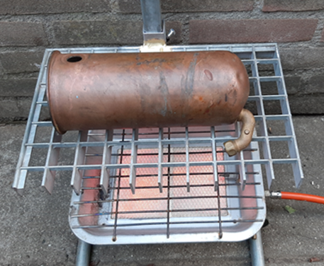

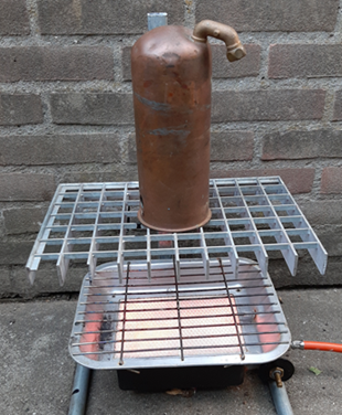

    Soldeer rooster/statief
    upload_2021-1-15_16-54-6.png upload_2021-1-15_16-54-12.png upload_2021-1-15_16-54-19.png
    foto w.p. 1-2021
    Dit rooster is gegalvaniseerd. Dit is niet mijn favoriet vanwege het zink.
    Alles is hardgesoldeerd met messinghardsoldeerdraad.
    De heater op de voet is afschroefbaar.
    Dan hou je een normaal soldeerstatief over.
    Het rooster is in hoogte verstelbaar.
    Deze op de foto heeft geen bezwaarder om werkstukken vast te houden.
    Kan wel natuurlijk.
    Veel modelbouwplezier,
    Willum

    Mooie opstelling.
    Het valt mij iedere keer weer op, dat je achterliggende kennis gebruikt.
    In dit geval de keramische brander voor het verzorgen van de onderwarmte.
    Overige, het zelfde principe heb ik ook toegepast bij de nieuwe ketel van mijn stoomsleepboot.
    Groet, Henk.

    Simpel en toegankelijk als ik een voorbeeld weggeef.
    De karamische brander kost niets en is een mooie goed regelbare warmtebron.
    De karamische elementen heb ik ook als losse platen liggen.
    Soms verzaag ik deze om kleinere branders te maken.
    Vormen kunnen dan rond of recht zijn.
    De vlam zorgd samen met het keramische element voor een mooie infraroodstraler.
    Niks mis mee.
    Allemaal dit soort elementen zijn bedoeld voor een lage gasdruk.
    Deze op de foto leverd een vermogen van 5KW.
    Achterliggende kennis bundelen tot een nieuw geheel.
    Een stoomketel met deze elementen voorzien van warmte is goed mogelijk.
    Gewoon leuk bezig blijven.

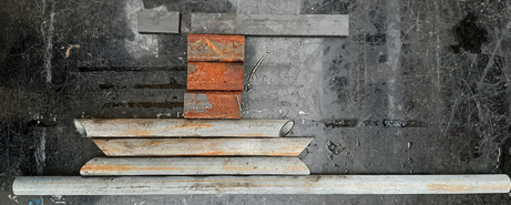

    De benodigde onderdelen zijn vanmiddag gezaagd.
    Nu nog een stuk rooster, dan kan alles aan elkaar gesoldeerd worden met messing.
    Er zit schot in de zaak.

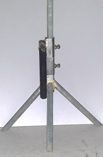

    De nodige onderdelen zijn vanmiddag gesoldeerd.
    De staander is aan elkaar gesoldeerd met messing.
    De bezwaarstok is met zilver gesoldeerd net zoals alle draadgaten/moeren.
    Een mooi fijnmazig rooster is er sinds vandaag ook.
    Nu nog:
    Rooster aan de maat maken, ribben solderen en het geheel aan de houder solderen.
