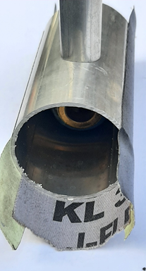

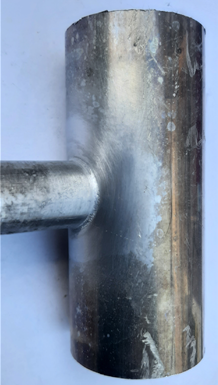

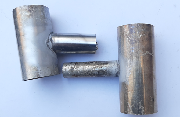

Aluminium hardsolderen Knalpotje Vandaag toch maar even een eigen aluminium hardsoldering laten zien. Vers gemaakt. Aluminium Pastaflux en als hardsoldeerdraad ALSI 12 "tigdraad". Door het gebruik van het ALSI 12 is dit vanwege de smelttemperatuur hardsolderen van aluminium. Hardsolderen van aluminium aan aluminium met aluminiumdraad geeft kwalitatief het optimaalst mogelijk resultaat. De eerste soldering links was knudde. De tweede (rechts) was super. Moeilijkheidsgraad was dat het aluminium van het type Almg 5 was. Geeft als herkenning een goudkleurig uiterlijk tijdens het solderen. Veel andere soorten alu. zijn makkelijker te solderen. Maar als voorbeeld om te laten zien waar de uitdaging zit: De dikke buis (1,2mm)was van een wasdroog parasol, de dunnere (0,8mm) was heel oud aluminium. © foto 3x w.p. 3-2021 De rechtse foto laat zien hoe ik de werkstukdelen passend gemaakt heb. Schuurpapier om het grootste deel plakken en het pasdeel erovergummen. Om dit mooie aanvloeien te berijken is het soldeer binnen neergelegd en mooi egaal naar buiten doorgevloeid. Deze aluminiumhardsoldering is met een propaanbrander gemaakt. Ik ben tevreden. Leuk om te doen. Veel modelbouwplezier, Willum
Geeft niks Willum, dat was het bij ons ook tijdens de soldeercursus Maar uiteindelijk is het ons ook gelukt om een goede aluminiumsoldeer verbinding te maken. Groet, Ruud.
Aluminium hardsolderen Dank je voor je begrip Ruud. Hoor ik nu bij de club? Uiteindelijk, De tweede was mooi en ook echt goed. Steeds weer die Almg 5. Veel modelbouwplezier, Willum

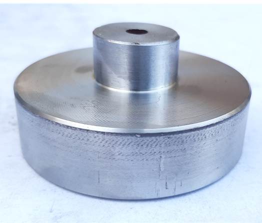

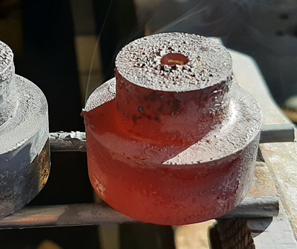

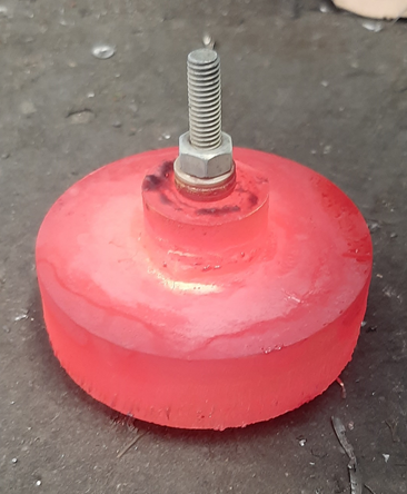

Chroomstaal hardsolderen © foto 2x w.p. 3-2021 Hoe heet mag een zilverhardsoldering worden? Totdat het zilver begint te vloeien, zo heet. Dit is bij 55% 650 graden Celsius. In het schemerlicht kleur het staal dan ook heftig rood. Nu was dit een flinke klomp staal die veel hitte kan herbergen. Veel modelbouwplezier, Willum

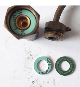

sievert Het Sievert dichtingsringetje is fiber 11x18mm. © foto w.p. 4-2021 Veel modelbouwplezier, Willum

Fiber dichtingsring. "Stoompomp, Maar gaan jij en ik er niet te vaak van uit, dat de tegenpartij dezelfde kennis heeft? Henk, Ik weet niet Wie hier welk kennisniveau heeft. Uit welk vakgebied hij of zij komt. Hoe bijdehand iemand is. Dus ik geef dan Ik kan vertellen waar de mijne vandaan komen. Plieger, Maar die verkoopt niet aan prive. Ook weer zo iets, Ik weet niet wie prive is, wie zakelijk. Fiber ringetjes zijn bij de sanitairboer en bij de gamma te koop. Och ja, de loodgieter heeft ze. De leverancier van Sievert spul heeft ze normaal op voorraad, ik zie ze daar in het rek liggen. Met regelmaat maak ik fiberringetjes. Dus dat kan ook. De eigenschappen die zo'n ringetje moet hebben. Grafiet of fiber, indrukbaar, dichtend vermogen. Temperatuur bestendig tot ca. 100-150 graden Celsius. Om voor een missende dichtingsring een branderkop te vervangen? Nee zou ik niet doen. Ik heb er nog enkele liggen. Ik kan er twee in een envaloppe doen? Veel modelbouwplezier, Willum
Willum, bedankt. Ik heb een paar fiberringetjes besteld, dus daar ga ik het mee doen. Ik zal in de gaten houden of ze degraderen tijdens het branden, want ik weet niet hoe heet ze worden. Ik heb geprobeerd om de temperatuur op de aansluiting te meten met zo'n infrarood sensortje (nu erg populair om koorts te meten) tijdens het branden, maar ik krijg daar geen eenduidige uitslag van. Soms schiet ie uit naar 150 graden, dan weer geeft ie 70-80 graden aan. Onbruikbaar dus. Beter dan fiber zou teflon zijn, maar die kan ik op internet niet vinden. Groeten, Rik
Fiberringetjes Fijn dat je de fiberringetjes kunt krijgen. Ik had ze anders opgestuurd voor je. Ik had ook al gekeken bij de leverancier wat het Sievert nummer is. Als jij overtuigd bent van teflonringetjes. Die kan ik voor je maken. Op voorraad heb ik ze niet omdat er enorm veel maten zijn. Hier ligt volstaf teflon in enkele maten waar ik ze van draai. De soldeerkop mag uit zich zelf ook niet te heet worden. Je kunt dit heet worden testen met gewoon soldeer tin. Veel modelbouwplezier, Willum

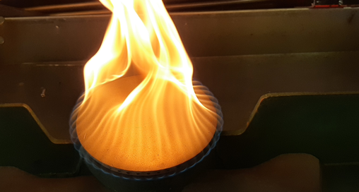

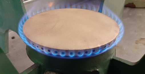

Gasvlam © foto w.p. 4-2021 Ik heb deze week dit comfort weer werkbaar gemaakt. Het was aardgas en de eigenaar wou het op propaan gaan gebruiken. Alles inwendig met glasparel gestraald. De vlam verdeler ook met glasparel bewerkt. Straalstof goed verwijderd. Sproeier uit de brander gehaalt. Sproeier gat dichtgesoldeerd . Center geboort en sproeiergat aan de juiste maat geboort. Sproeier teruggeplaatst. Gasregelkraan geplaatst. Nieuwe propaanregelaar en slang aangesloten. Lektesten met lekzoeker. Lekvrij, de brand eraan. En zie het resultaat, mooie heldere blauwe vlam, zoals het moet zijn. Test gedaan met afgeknepen toevoerlucht (rechtse foto) oranje vlam. Ook dat oranje vlambeeld wil ik altijd zien. Het oranje wil ik in mijn brandervlam niet zien. Dit oranje bevat enorm veel Co, en Co is zeer ongezond. Pas op met gasbranders. Veel modelbouwplezier, Willum

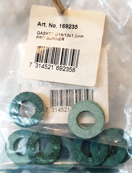

Hi Willum, Heel tof als je een of twee ringetjes teflon zou willen maken. Ze kunnen iets andere afmetingen hebben als de fiberringetjes, dus 18,5 met opening 10,5. Dan is de afsluiting nog wat beter en vallen ze ook wat minder snel uit de branderkop. Ik moet de zachtsoldeerproef nog doen. Ik laat weten wat eruit komt. Kon je bij Sievert een nummer vinden? ik zag dat niet op hun site. Ik heb hen zelfs gebeld en ze zeiden dat die ringen niet los te leveren zijn. Ik moest maar een nieuwe kop kopen. Vriendelijke groeten, Rik
Fiberringetjes Rik, Een nieuwe kop kopen? Dat is wel erg kort door de bocht. Daar kan ik niet mee lachen. foto w.p. 4-2021 In de folder van Sievert blz. 86 van boven 3e alinea. Pro branders onderdelen Artikel nr. Pakking19x10x1,5 voor 2934, 2941, 2942, 2943, 2944, 2960, 3938, 3939, 3940, 3941 (per 5 stuks) 169235 Veel modelbouwplezier, Willum

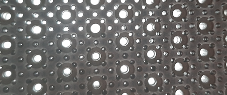

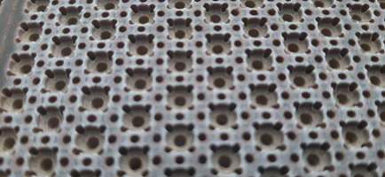

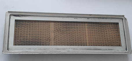

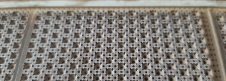

Branderbed Deze heb ik vandaag opgepakt. Een gasverdeler van een branderbed. Het geheel is bijelkaar gesoldeerd Het raamwerk is van aluminium. Ik ga dit losmaken en in stukken t.z.t. gebruiken bij nieuw te maken branders. Goed zaagbaar, dus goed op gewenste maat te maken. © 3 foto's w.p. 4-2021 Ik ben een hergebruiker. Veel modelbouwplezier, Willum

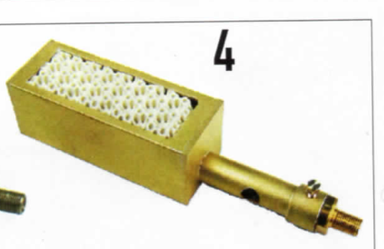

Vraag, kan je uit dit branderbed ook kleinere branders, geschikt voor de modelbouwketels maken? In de modelbouw worden er keramische branders gebruikt, maar deze zijn alleen voor de toepassing van de leverancier, zie bijgaand .pdf Deze vraag stel ik, daar ik verwacht, dat @Peter H1 straks problemen krijgt met het opwekken van voldoende stoom voor zijn Stuart dubbelwerkende tweecilinder stoommachine. De slag is 19 mm met ø19mm cilinder doorsnede bij een voor mij geschat toerental van 800 omw/min, Door te kleine branders of te kleine ketels wordt er te weinig stoom opgewekt en de machines leiden aan "stoom honger". Ik kon het brander vermogen niet exact berekenen, vandaar dat de staafbranders van mijn Dockyard V eigenlijk teveel vermogen leveren. Per direct verwacht ik geen antwoord, daar @Peter H1 nog niet zo ver is, maar het is goed om nu al informatie te verzamelen. Groet, Henk.
Branderbed Beste Henk, Als ik het goed zie is brander 4 van Regner van het zelfde materiaal gemaakt. De enkele elementen zijn ca. 90x110mm. Welke vorm dat je aan een brander geeft maakt niets uit, lang, vierkant of rond. Regner gebruikt Binnen het vlamgebied dat mogelijk is met deze elementen zou /zal ik de vlam toch regelbaar maken. Regelbaar tussen echt de minimale en de echt maximale mooie blauwe vlam. Bij het comfort hierboven heb ik dat ook gedaan. Maximale vlam is gaskraantje vol open. Minimaale vlam is gaskraantje bijna dicht. Als de maximale vlam mooi blauw brand is de kleine vlam ook goed. De maximale vlam maak je zo groot dat je maximaal stoom produceert. Overproductie is niet nodig, je verstookt alleen maar gas. Ik ben een hergebruiker. Maar, Deze stenen zijn ook in Nederland voor iedereen te koop. Even zoeken dan vind je ze. Voorzichtig met gas. Veel modelbouwplezier, Willum
