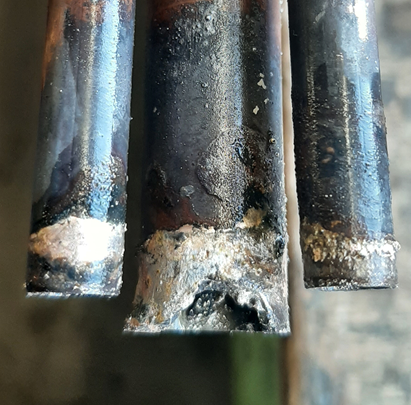

RVS aan messing
© foto w.p. 4-2021

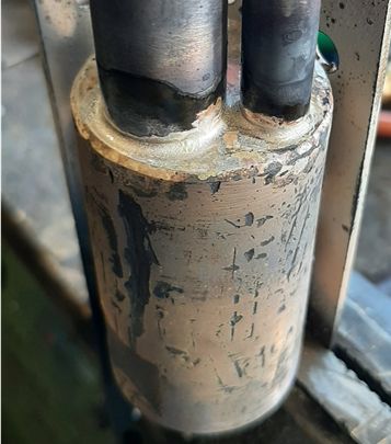

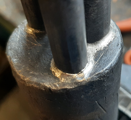

Een van de drie RVS buizen (linkse foto vooraan) is los en lekt.
Na het lossolderen van de buizen uit de messing pot is te zien dat het echt slecht was gesoldeerd.
Alles echt goed schoonmaken, boringen voor de buis opnieuw schoon uitfrezen.
Rechtse foto de nieuwe zilverhardsoldering.
Ik ben tevreden.

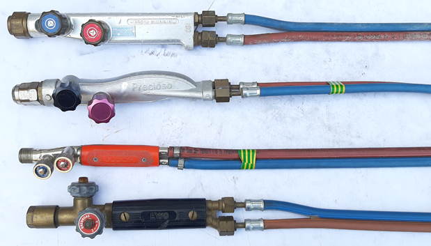

Gangbare hardsoldeersets voor het gangbare modelbouwwerk.
© 4 foto's w.p. 4-2021

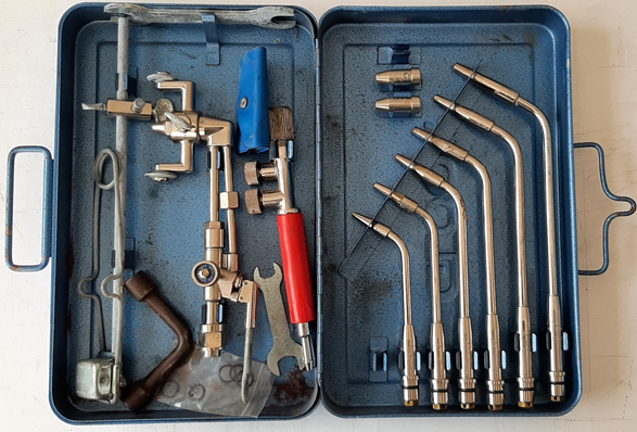

Links een autogeenset met acetyleen en zuurstof. Flink heet (3200 graden Celsius) snel heet. Hier kun je ook autogeen mee lassen.

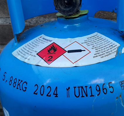

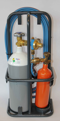

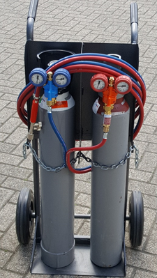

2 en 3e foto, HS4 hardsoldeerransel met propaan en zuurstof, (2800 graden Celsius) flot heet. Heel veel in gebruik bij airco installateurs.
Zuurstof is 4 liter, propaan is 1 liter = 420 gram (in gewicht). Set bijna altijd geleverd met een Lilliput Gloor handgreep.

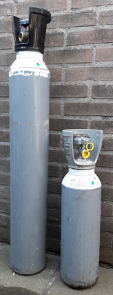

4e foto, zuurstof 5 liter, propaan is 1 liter = 420 gram (in gewicht). Eigenbouw beide reduceren met snelkoppeling naar slangset.
Bij de eerste 4 foto's zijn de zuurstofflessen 200 bar.
De getoonde flessen zuurstof zijn eigendom in een ruilsysteem direct ruilen leeg tegen vol.
De oranje karweiflesjes zijn persoonlijk eigendom en (zelf) hervulbaar.

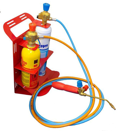

5e foto zuurstof meestal 110 bar. Flesje leeg, nieuw kopen.

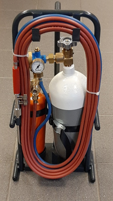

Dan heb ik nog een variant maar helaas even geen foto,
een karretje met een 5 kilo propaan en een 5 liter zuurstof.

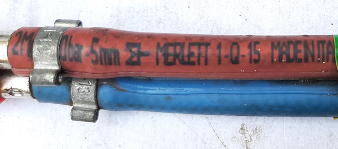

Alles met snelkoppelingen om de slangpakketten te kunnen wisselen.
Of alleen al voor het gemak bij transport.

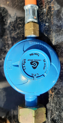

Dan zijn er de propaanbranders.

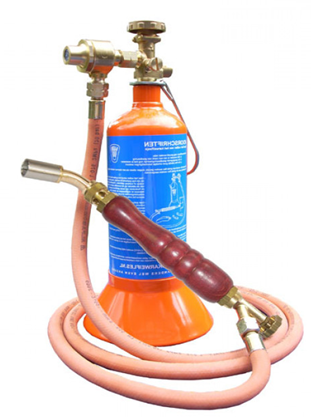

Links, het karweiflesje zelf hervulbaar, flesje kun je bij aanschaf kiezen met of zonder voet.
Voor de karweiflesjes zijn er veel leveranciers die leveren complete sets of alles los.
De brandermondstukken zijn vaak uitwisselbaar in verschillende grote.

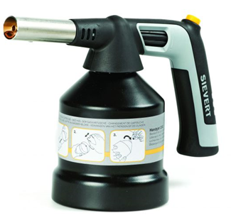

Rechts, de prikbus. bestaat in veel varianten, met piezo en zonder, soms met uitwisselbare brandermondstukken.

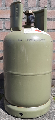

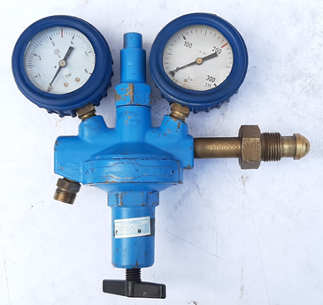

Om nog even terug te komen op huur of eigen flessen en de aankoop van een gebruikte set.
Ik heb zo'n 25 jaar geleden een gebruikte set acetyleen/zuurstof gekocht van een garagebedrijf uit den Haag wat stopte.
En ook een MIG/MAG las apparaat bij een ander bedrijf.
Dit waren flessen zoals op foto 1, ik geloof 10 liter.
Bij de sets zaten totaal 6 flessen (eigendom, maar keuring verlopen).
Eigendom flessen moeten iedere 5 jaar gekeurd worden, en dat kost best wat geld.
De garagehouder bracht de flessen altijd zelf weg om te laten vullen.

Zuurstoffles
Een zuurstoffles,
voor snijden en hardsolderen valt onder de noemer technische gassen.
Flessen voor technische gassen worden per tien jaar gekeurd
en krijgen daarmee een nieuwe stempel ingeslagen.
Deze herkeurplicht,
is gelijk voor huur, eigendom en ruilsysteemflessen.
In het geval van huurflessen betaald de eigenaar/verhuurder.
In het geval van eigendom betaald de eigenaar.
Bij een ruilsysteemfles,
(ook deze fles is jouw eigendom) betaald de systeemhouder.
Ik laat het nooit zo ver komen, leeg of vol, is de datum bijna verstreken, ruilen.
Dan betaal ik alleen de vulling.
Huurflessen moeten altijd een keer retour eigenaar/verhuurder.
Eigen-of ruilsysteemflessen,
kun je zelf als eigenaar willekeurig verkopen.
Verkoop je de fles aan een depot krijg je vaak maar de helft van de verkoop/aankoopwaarde retour.
De helft is ongeveer hun pure inkoopprijs zonder de andere kosten meegeteld.
De praktische versie,
van de drie is huur of ruil.
Eigendom met ingeslagen naam is altijd wachten tot de fles vol is.
Er zijn echt maar weinig vulstations waar je kunt wachten.
In het geval van acetyleen is dit zelfs onmogelijk.
Of je moet een tentje meebrengen. Acetyleenvullen gaat enorm traag.

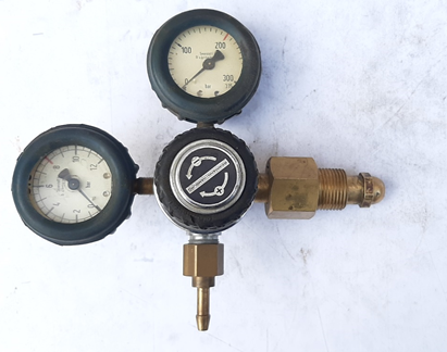

Gasreduceren
Gasreduceren en veiligheid.
Naar aanleiding van een opmerking:

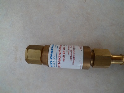

Vlamdover op het acetyleen reduceer.
Bij actyleen is het wettelijk verplicht.
Geen deugdelijke veiligheid kan grote gevolgen hebben.
Vlamdover zuurstof,
Op een acetyleen en zuurstofset snij en hardsoldeerset is maar de vraag waar staat deze set.
De plek, ruimte, instelling, bedrijf bepaalt of er een vlamdover op zuurstof moet zitten.
Bedrijven en privee laten deze vlamdover vaak weg.
Zeker,
allebij de gassen zuurstof en acetyleen voorzien van zo'n veiligheid geeft en zorgt toch voor een veiligheid.

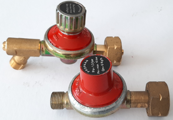

Heb je een set propaan met zuurstof zit er zelden ook maar een vlamdover op.
Voorbeeld de HS4 en HS5 ranseltjes.
Mijn propaan zuurstof setje heeft geen vlamdover maar daarvoor gebruik als het ook maar even kan een lagedruk propaan reduceer van 30 Mbar.
Minder uitstroom meer veiligheid.
Zelfs enkele van mijn zuurstof reduceers zijn in zich
naar boven mechanisch in max. druk en uitstroom begrenst.

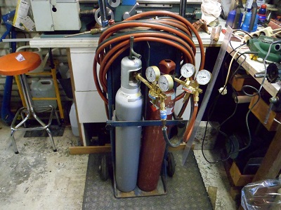

Ik heb voor het solderen van mijn ketel een set gebruikt, dat op de eerste foto van bericht #763 lijkt, zie.
Op dit set zit aan de acetyleen kant een vlamdover.
Aan de rechter cilinder, de zuurstof, geen vlamdover.
Al hoewel niet verplicht, heb ik op aanraden van Willum een vlamdover in de zuurstof gezet.
Deze veiligheidsvoorzieningen zijn niets voor niets bedacht.
Veiligheid kost geen tijd, een ongeluk wel.
Groet, Henk.
De linkse fles, de grijze, is zuurstof en heeft een mooie vlamdover gemonteerd.
De rechtse fles, de bruine mist....
Leuk setje
Leef veilig, blijf gezond
Groet,
Willum

Hardsolderen
Zelf samenstellen hardsoldeersetje.
Wat je nodig hebt om een setje compleet en goed werkend te maken.
Wat hier beschreven gaat worden is een propaan-zuurstofset.
Men neme:

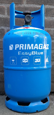

Een fles propaangas
© foto w.p. 4-2021

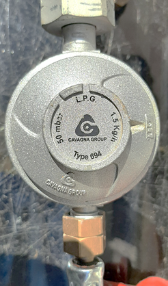

Een BBQ reduceer, 30 of 50 Mbar.
Het reduceer kan natuurlijk ook een ander zijn.
Nadeel is dat je te veelgasdruk hebt dat je op je branderhandgreep weer moet verminderen.
Resultaat is dan een moeilijk regelbaar vlammetje.
© foto w.p. 4-2021
Deze reduceren passen op de standaard Nedelandse propaangasflessen. De schroefdraad is 21,8mm links.
De uitgaande kant van deze reduceren kan zijn 3/8 L--1/4L--of een 8mm slangtule.
Het rode reduceer rechtsboven heeft als extra een slangbreukventiel.
Zuurstofreduceer,
Zuurstofreduceren zijn voor hoge ingaande druk gemaakt enwel 200 bar.
Deze druk ontspanner/reduceer brengt de hoge druk omlaag tot een veilige en bruikbare lage gasdruk.
Voor de meeste branders op deze hardsoldeerset is 2,5 bar echt voldoende.
Voor de echt kleine branders is vaak 1,5 bar of soms nog minder voldoende.
© foto w.p. 4-2021
Ook deze reduceren passen op de standaard Nederlandse zuurstofflessen. De aansluitschroefdraad is 5/8 Rechts.
Deze reduceren hebben geen pakking nodig, ze sluiten bol en conus koud op/in elkaar.
De uitgaande kan 1/4 of 3/8 rechtse gasdraad zijn.
Bij de reduceren op een propaan-zuurstofset is het niet gebruikelijk een vlamdover te gebruiken.
Dit wel veiliger als de aansluiting gemaakt kan worden met het gas reduceer 3/8L en met het zuurstofreduceer 1/4 of 3/8 rechts.
Zuurstoffles
© foto w.p. 4-2021
De linkse fles is een 10 liter zuurstof, de rechtse is een 5 liter zuurstof op voet.
Dan bestaan er nog 4 liter zuurstof maar deze zijn met bolle voet.
Dus deze kunnen niet zelfstandig staan.

Gasslangen zijn er in meerdere soorten te koop.
De rubberen rood-blauwe 6mm inw. twin/tweelingslang is gebruikelijk.
Er bestaan ook kunststofslangen met een kleinere binnenmaat, 5mm.
Deze slangen hebben verder het voordeel dat ze soepeler zijn.
Nadeel ze zijn dubbel zo duur als voornoemde.
De slangen zijn als een geheel in de naad met elkaar verbonden.
De slangen zijn goed afsplitsbaar om de aansluitingen te kunnen maken.
© foto w.p. 4-2021
Op deze slang staat de verplichte productiedatum gedrukt.
In dit geval is dit januari 2015.
De slang is hier met twee-oorklemmen lekvrij op de tulles van het handgreep geperst.
Deze slangen in goede staat gaan tien jaar mee.
Rubberen slangen worden vaak met het verlopen van het tiende levensjaar vervangen.
Handgrepen
© foto w.p. 4-2021
Dit op de foto is een zogenaamde laskist.
Deze laskist bevat alle voorstukken die je nodig kunt hebben bij het hardsolderen van grote en kleine werkstukken.
© foto w.p. 4-2021
Deze foto laat vier handgrepen zien,
boven naar onder een
Messer Griesheim Norm
Hoekloos Precioso
Gloor Lilliput
EWO
Het rode handgreep Gloor is een licht en handzaam ding.
De andere zijn de robuste jongens. (Sorry meisjes)
Ze worden vaak gebruik bij het zwaardere ruwe dagelijkse werk.
Weet je dit allemaal netjes, lekvrij en veilig aan elkaar te koppelen kun je hardsolderen.
Let op de veiligheid.
Van jezelf, anderen en je omgeving.
