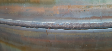

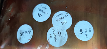

Koperen ketel, heetwater boiler Ik kwam deze tegen. Koperen elektrische 30 KW heetwaterboiler. Helaas was het typeplaatje al weg. foto w.p. 11-2021 Links, ingesoldeerde buisstomp in een zogenaamde uithaal, dat is een kraag opgetrokken uit het ketelkoper. Midden, de twee keteldelen (onderdeel en bovendeel) zijn met seliciumkoper aan elkaar gelast. Dit lassen op deze manier gebeurd bij veel tanks en vaten. Rechts, de keurstickers. De ketel is met veel aandacht en zonder poespas gemaakt Alles voor modelbouw Willum

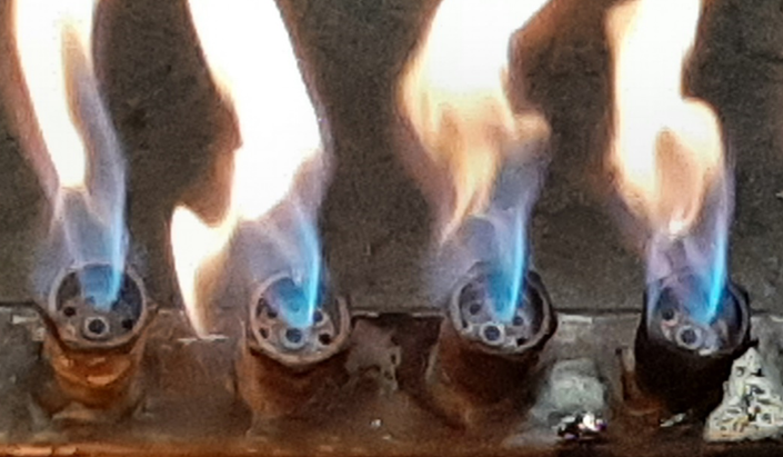

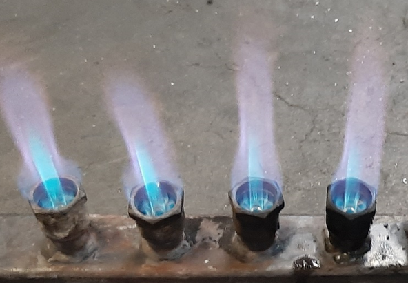

Branderrek Dit branderrek heeft branderpotjes zonder openingen voor aangezogen lucht. De primaire branderlucht moet mee in het rek waar het zich mengt met het gas tot een brandbaar mengsel. Dit gasmengsel propaan-perlucht stroomt dan uit de branderpotjes en geeft een mooie neutrale vlam. Een neutrale vlam moet het zijn die heeft een volledige verbranding. Een volledige verbranding geeft een blauwe vlam en produceerd zo goed als geen Co. Een volledige verbranding geeft de hoogst mogelijke hitte uit gas en lucht samen. foto w.p. 11-2021 Links, de kern van de vlam is mooi. De omgevingslucht voor de secundaire vlam is vuil, daarom de oranje gloed. Rechts, alleen propaanvlam geen bijgemengde persucht. Het oranje in de vlam is koolmonoxide. een onvolledige verbranding door gebrek aan lucht/zuurstof. Gasdruk is erg laag, 50 Mbar. De bijgemengde lucht is ca 10 liter per minuut. Alles bij elkaar een heel simpele, stabile goed regelbare brander. Alles voor modelbouw Willum
Moet het niet .... door gebrek aan ..... zijn? Alweer goed opgelet Ernst. Ik heb het aangepast. Dank je. Willum
Zuurstof gebrek Gasbranders voor (hard)solderen werken alleen met volledige verbranding van het brandgas met zuurstof/lucht in de juiste mengverhouding verhouding. Je werkt dan met een neutrale vlam. Je hebt immers alle hitte nodig voor een snelle en goede soldering. Bij gas-zuurstof branders is het mogelijk te kiezen welke vlam. De keuze is grofweg verdeelt in drie soorten vlam, Neutrale vlam, optimale verbranding van gas en zuurstof, dit is een goede (hard)soldeervlam. Gasoverschot, een te veel aan brandgas, een tekort aan zuurstof, geeft een zachte vlam, geen ideale temperatuur. Carburerende vlam. Roetende vlam. Zuurstofoverschot, een teveel aan zuurstof, een schelle te hete vlam, te hoge temperatuur. Oxiderende vlam. Nu zijn er wel gasbranders zoals in de karamiek met een onvolledige verbranding. Deze branders hebben een luchtschuif om het aanzuigen van zuurstof/lucht mee te regelen/knijpen. Resultaat een onvolledige verbranding. Dit fenomeen heet smoren en kleurt het baksel minder of meer zwart. Bij grote keramische (huif)ovens spuit men na een geslaagde sintering van de gebakken klei stikstof in de oven om het baksel te smoren. Veel modelbouwplezier, Willum
Als ik het goed heb kan je voor hardsolderen en lassen ook wel een licht carburerende vlam instellen (en nooit een oxiderende vlam). Sowieso geen heel erg carburerende vlam hoogstens een heel lichte. Of heb ik het mis?
Hardsolderen Bij normaal hardsoldeerwerk, Of ik nu acetyleen-zuurstof, propaan-zuurstof of waterstof-zuurstof soldeer een ietwat gas overschot, niet te veel.. Ga ik verzinkt staal hardsolderen met messing (maar dat doen we hier niet) dan ietsiepietsie oxiderend. Ik moet het zink verdampen hiermee. Autogeen lassen Autogeen lassen is met neutrale vlam of met ietwat meer zuurstof. Te veel zuurstof verbrand het staal. Snijbranden Of ik nu acetyleen-zuurstof, propaan-zuurstof gebruik. Neutrale aanwarmvlam, in de kern puur snijzuurstof om het door heftige oxidatie gesmolten metaal in de snede weg te blazen. Heetstoken Ook hier acetyleen-zuurstof of propaan-zuurstof. Met een neutrale vlam krijg je het snelst hitte in je werkstuk. Veel modelbouwplezier, Willum
