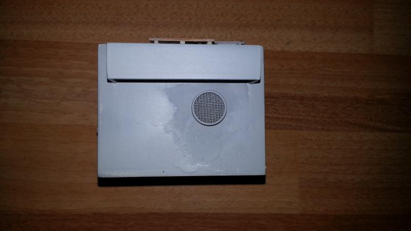

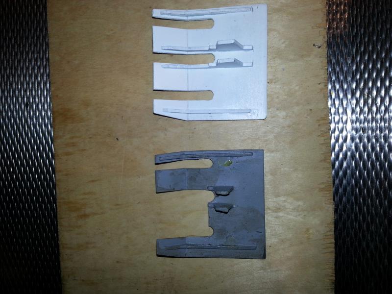

na mij eigen op onderzee boten gericht te hebben ben ik voor de verandering begonnen aan een schnellboot s-100 van hasse,heb hem van iemand overgenomen maar de detaillering was niet naar mijn zin,en daarbij was ik ook niet tevreden met de kleur stelling ,ben dit draadje begonnen om andere te laten zien hoe je ook scratchbuild een mooi model kan bouwen hierbij de foto,s zoals hij was

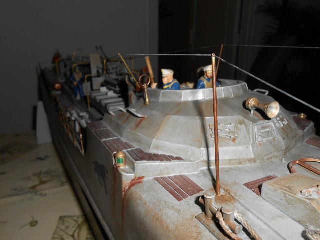

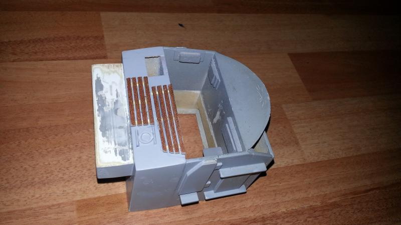

Hierbij het stuurhuis.de te dikke deuren worden nog vervangen voor dunnere varianten. Het luchtrooster heb ik gemaakt van een binnenkant van een perlator.de houten latjes zijn van echt hout.die vervolgens op maat zijn gesneden

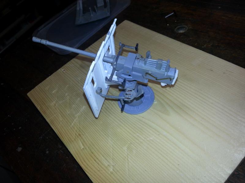

Nieuw schild gemaakt van plastic.voor het kanon en nog wat andere details erop gezet met messing draad.

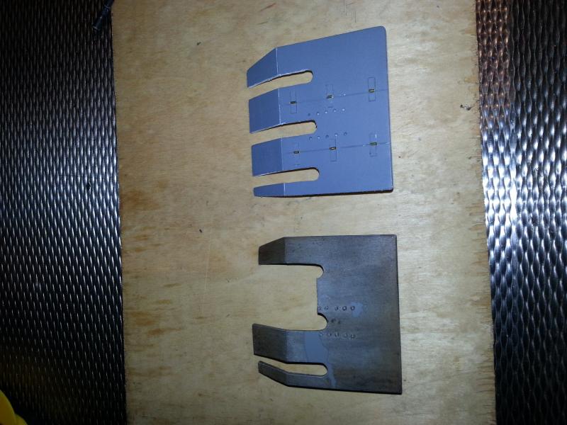

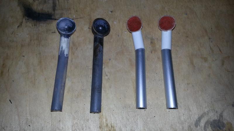

Nieuwe luchttoevoeren gemaakt.links de oude rechts die nieuwe. Net zoals het origineel staan ze schuin onder een bepaalde hoek
